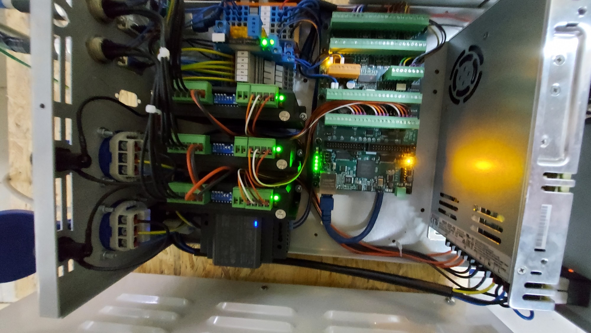

Bonjour,
Je viens de monter une fraise Sorotec, LinuxCNC est configuré (fichiers HAL et ini vérifiés), la connexion avec la carte Mesa 7i76e fonctionne mais rien ne bouge.
Quelqu'un parmi vous a-t-il une idée à quoi cela pourrait tenir?
Sur la carte Mesa les 3 diodes lumineuses des moteurs sont allumées et vertes, mais il y a deux autres diodes couleur orange. Est-ce normal?
Bien à vous
Aloha

13 Jul 2021 20:18 #214642 by Aloha
Bonsoir,
Je parle des 3 leds verts visibles sur la photo. Est-ce normal qu'il y a 2 leds orange, alors qu'un led orange signale des fois un problème? D'ailleurs, pour quelle raison utilisez-vous l'imparfait? Ces cartes existent toujours et sont de plus en plus convoitées.
Les contrôleurs utilisés pour les moteurs sont des Leadshine DM542EU
Il doit s'agir d'un problème plus vaste, puisque le moteur de la fraiseuse ne tourne pas non plus
En annexe les deux fichiers
Bonne soirée
Aloha

14 Jul 2021 05:48 - 14 Jul 2021 06:00 #214675 by Aciera
Désolé j'ai eu seulement 3 ans de francais en ecole et la grammatique n'etais pas mon point forte.
Les deux led orange, c'est normal. Ca indique que l'alimentations Logic Power et Field Power sont OK.

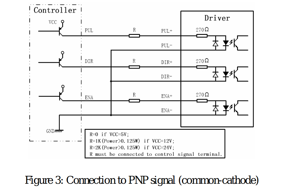

14 Jul 2021 09:27 - 14 Jul 2021 09:45 #214697 by Aciera
@gaston
Non BASE_PERIOD et TRAJ_PERIOD ne sont pas utilisés avec les cartes ethernet de mesa.
@Aloha
Normalement je parle 'allmand.
Alors je pense que j'ai peut etre trouvé ton probleme. Les connexions etre le 7i76e et les pilotes me ne semblent pas correctes.
A mon avis if faut connecter les step- pul-, dir- et ena- des pilotes à GND de 7i76e.
[edit]
Last edit: 14 Jul 2021 09:45 by Aciera.
The following user(s) said Thank You: gaston48
14 Jul 2021 09:50 #214700 by Aciera
Bien sur, si tu ne veut pas utiliser 'enable' ce n'est pas nécessaire de connecter 'ena-' .
