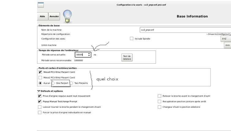

20 Nov 2022 17:29 #257167
by macsddau@linuxcnc
Replied by macsddau@linuxcnc on topic LinuxCNC 2.82 cartes DM542T quel firmware pour Mesa 5i25 + carte passive 7i75
Je pense que la 7i75 te limitera dans les performances de ta fraiseuse, soit en vitesse soit en précision.
Laisse 100000 en période servo actuelle.
Aucun parport car ce n’est pas celui de la carte mère qui est utilisé.
La valeur base thread n’a pas d’intérêt lorsqu’un FPGA est utilisé car la génération de pas est délégue a ce dernier.

20 Nov 2022 21:45 #257179
Replied by tommylight on topic LinuxCNC 2.82 cartes DM542T quel firmware pour Mesa 5i25 + carte passive 7i75
Do not change the servo period, leave it at 1000000.
21 Nov 2022 01:34 #257189
Replied by PCW on topic LinuxCNC 2.82 cartes DM542T quel firmware pour Mesa 5i25 + carte passive 7i75
If you are going to drive step/dir signals directly from the FPGA card
(and using a 7I75 I/O is basically direct from the FPGA card), I would:
1. Wire the drives for active low signals:
that is, connect the drives PUL+ and DIR+ pins to +5V
and the drives PUL- and DIR- pins to the 7I75 step and dir
output pins.
2. Invert the step and dir outputs in the hal file (so they are active low)
( you may not need to invert the direction signal)
3. Set the step and direction signals to open-drain in the hal file
These setting will give the best output current from the FPGA card to
the optocouplers in the stepmotor drives
output pins.
