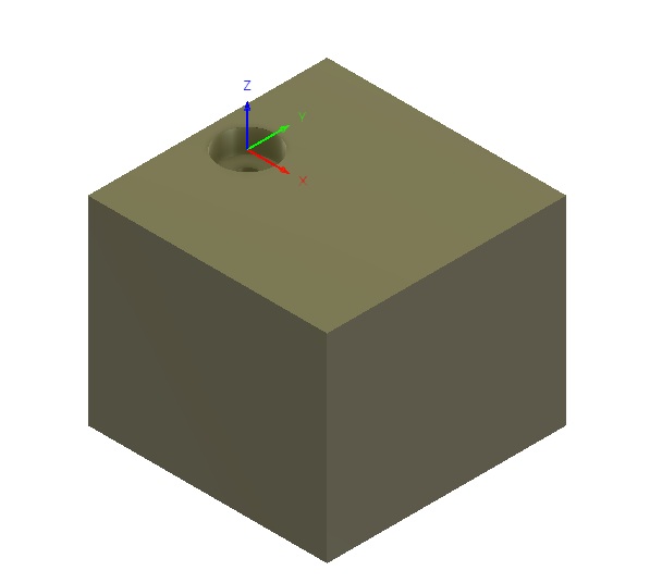

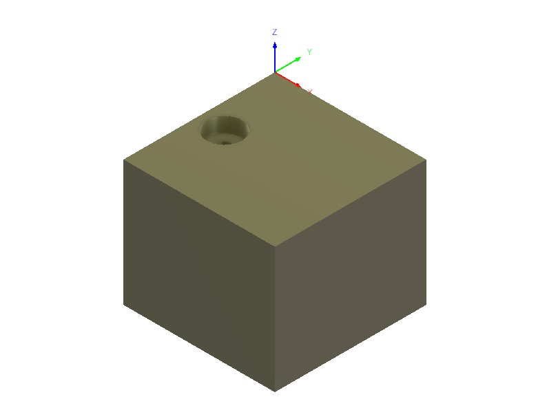

Was ist mit "Referenzpunkt gemeint"?
Hast du evtl. versehentlich bei den zwei Setups mit unterschiedlichen 0 Punkten gearbeitet?
Ich würde versuchsweise mal mit einem Setup die Sache probieren.
G-code kann dann für jede einzelne Operation (rechte Maustaste) separat erzeugt werden.
Wenn in der Simulation am Rechner alles "normal" und nur an der Maschine falsch ist, dann sind wahrscheinlich unterschiedliche Nullpunkte benutzt.

Ich verstehe nicht. Wenn der Nullpunkt bei beiden Setups auf der selben Position ist, dann "müsste aber" :-) alles normal funktionieren. Wenn der Nullpunkt für G54 für beide setups unterschiedlich ist (meine Beispielbilder oben) dann wäre es ja richtig, wenn die Maschine falsch fährt.
Ist hier bei dem "operations" tab was verstellt?
