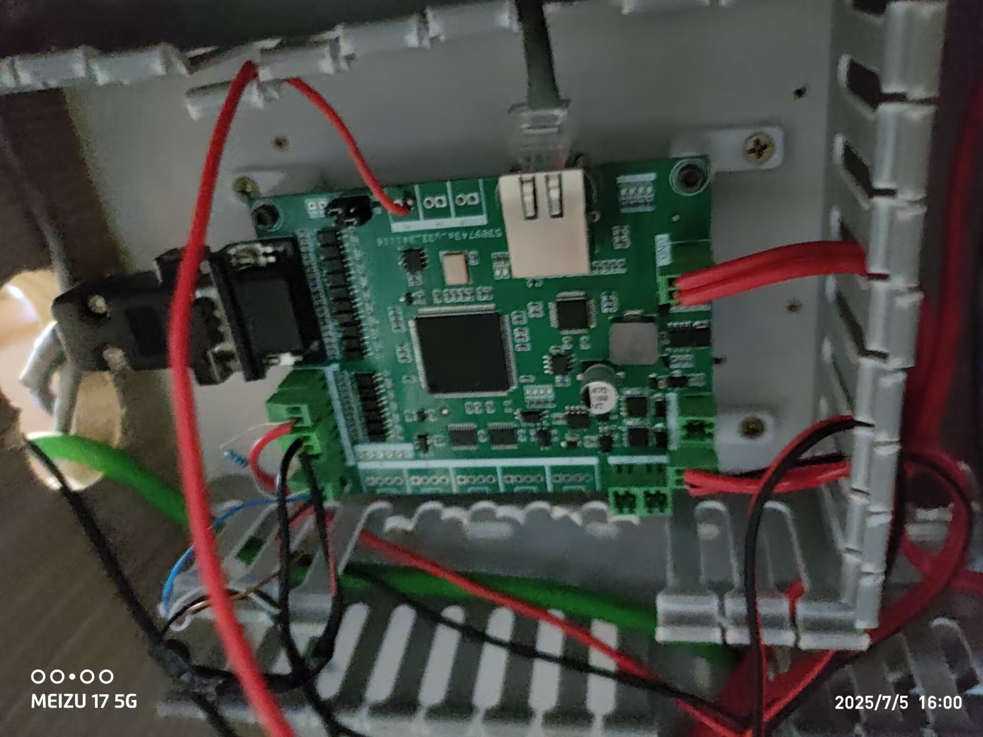

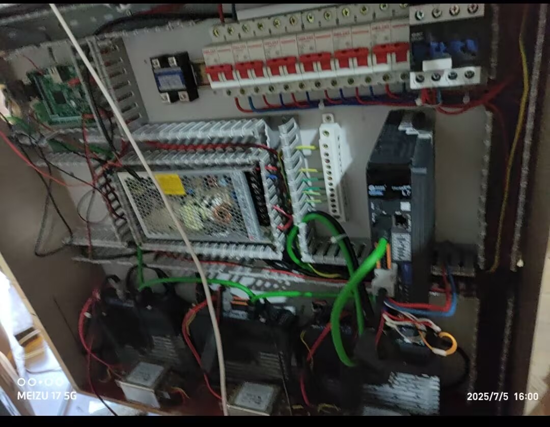

四个伺服驱动器使用 EtherCAT。Mesa 卡用于控制 MPG、急停、对刀仪和冷却液。
