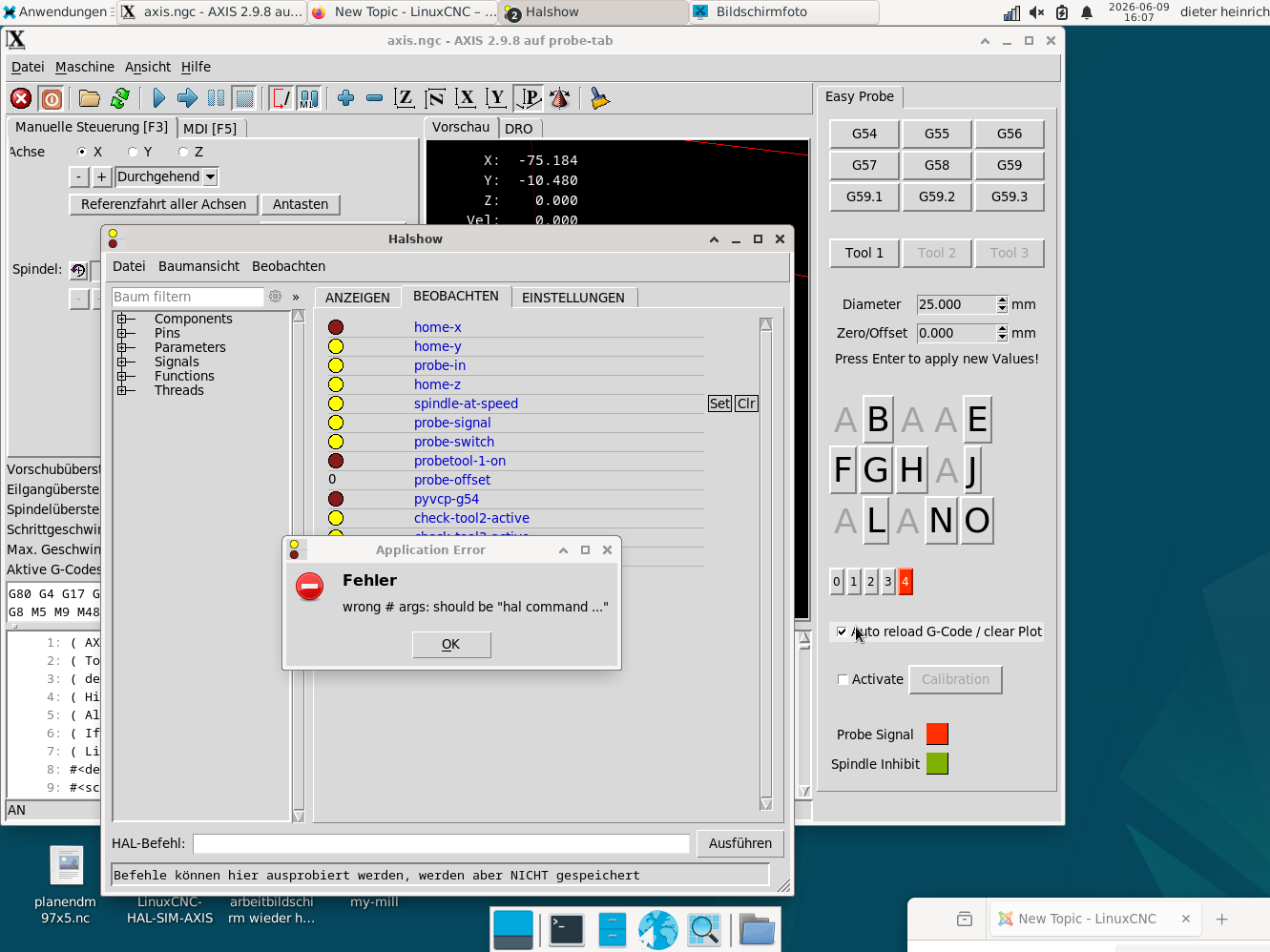

Was heisst sind nicht 'ansprechbar'? Die Pins scheinen angezeigt zu werden.
Kommt der Fehler gleich nach dem öffnen von 'Halshow', wenn du etwas anklickst oder wenn du einen HAL-Befehl auführst?

Hallo,
der Fehler kommt erst, wenn ich auf ausführen klicke.
Wenn ich die Endschalter drücke, ändern sie nicht die Anzeige,
was vorher der Fall war, als noch alles funtioniert hat.
Vielen Dank für deine Bemühungen
Karlhe

Der 'Ausführen' button ist in deinem Fall nicht von Belang. Der ist dazu da Hal-Commands, die in die Zeile daneben eingegeben werden, auszuführen.
Solange die Pins der Referenzsignale sich nicht ändern wenn du die Schalter drückst kann das Refernzfahren nicht funktionieren.
Wenn nun plötzlich keiner der Schalter mehr zu einer Veränderung in der Halshow führt, dann würde ich stark vermuten, dass der Fehler in der Verkabelung oder der Elektronik (zb Mesakarte) zu suchen ist.
Also mal gucken ob sich an der Karte die Spannung am entsprechenden Eingang ändert wenn du die Referenzschalter drückst.

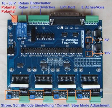

Hallo,
leider keine Spannung.,
Kann ich die Maschine auch ohne Endschalter betreiben.
Eine neue parallele karte von Letmathe gibt es nicht mehr.
Ich habe noch eine gleiche karte, da funktionierten die x y z Achsen nicht
mehr. Leider fehlt mir das Grundwissen in dem elektronischen Bereich,
um Bauteile von der alten Karte für die Endschalter zu verwenden.

Was ist denn kaputt?
Um da irgendwie weiter zu kommen im Forum wären mehr Infos über die "verdächtige" Karte hilfreich.
Vielleicht hat ja jemand einen Alternativvorschlag, wenn die Hardware bekannt ist. Oder eine Möglichkeit weitere Tips zur Fehlersuche zu geben.
Die Endschalter kann man irgendwo in hal und ini außer Kraft setzen. Ich habe z.b. Die a-Achse ohne Referenzschalter.
So ein Ding? Da kann man mit Sicherheit eine Alternative finden, die vertretbar ist.
Das wird nicht billig, aber auch nicht unerschwinglich teuer. Ich schätze ein China Break out board (20€) und drei getrennte preiswerte Motor-endstufen (10€ - 30€) pro Stück.
