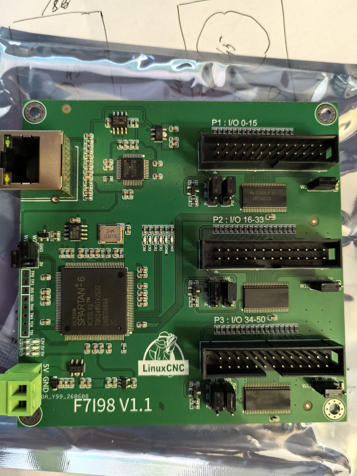

- Marslukan
- Posts: 4
14 Sep 2026 11:12 - 14 Sep 2026 11:41 #349631
by Marslukan
Replied by Marslukan on topic 7i98 and 5abobx3 firmware
Спасибо большое. На плату залита прошивка с сайта mesa (7i98_5abobx3d.zip - bit and pin), хотя плата неоригинальная. Приложил файлы с фото платы и распиновкой: old - что сейчас пока установлено, new - как нужно. Свободные пины на P3 буду использовать по концевики, HOME, Estop и переключатели.

14 Sep 2026 23:24 #349644
Left the first connector with all 4 5ABOB stepgens
(if you need the stepgen3 pins as I/O, only
enable 3 stepgens (0,1,2) in the hal file)
I have included the pinout source file in case you
want to make changes and compile a new bitfile yourself.

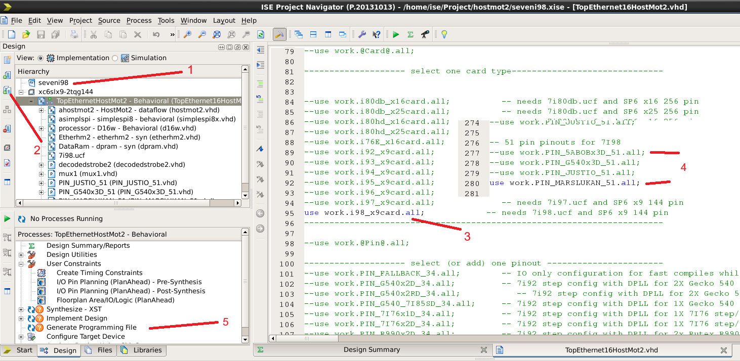

Можно еще уточнить по процессу изменения, создания bitfile.
На скриншоте порядок:
- открываем проект seveni98.xise
- добавляем в проект файл PIN_MARSLUKAN_51.vhd, если нужно исправляем.
- выбираем нужную карту
- правильно сделано?
- генерируем проект и получаем bitfile - TopEthernetHostMot2.bit
Или нужно еще где-то что-то нажать?

Replied by PCW on topic 7i98 and 5abobx3 firmware
That's basically correct:
1. Add new pinout file to project (seveni98.xise in this case)
2. Select proper card and desired pinout file in top level file (TopEthernet16HostMot2.vhd in this case)
3. Recompile
4. Rename created bit file (TopEthernetHostMot2.bit in this case) to desired final name.
3. Recompile
Last edit: 15 Sep 2026 14:00 by PCW.
Спасибо за помощь. Всё получилось, сначала залил вашу прошивку, потом решил для пробы изменить пару пинов и скомпилировать новый bit - успешно, загрузил и запустил LinuxCNC - работает. Ещё раз спасибо!!!
