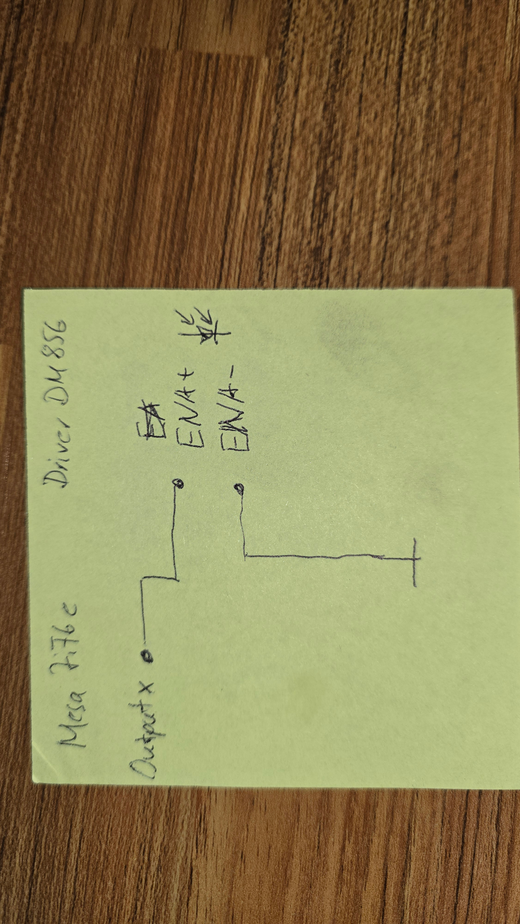

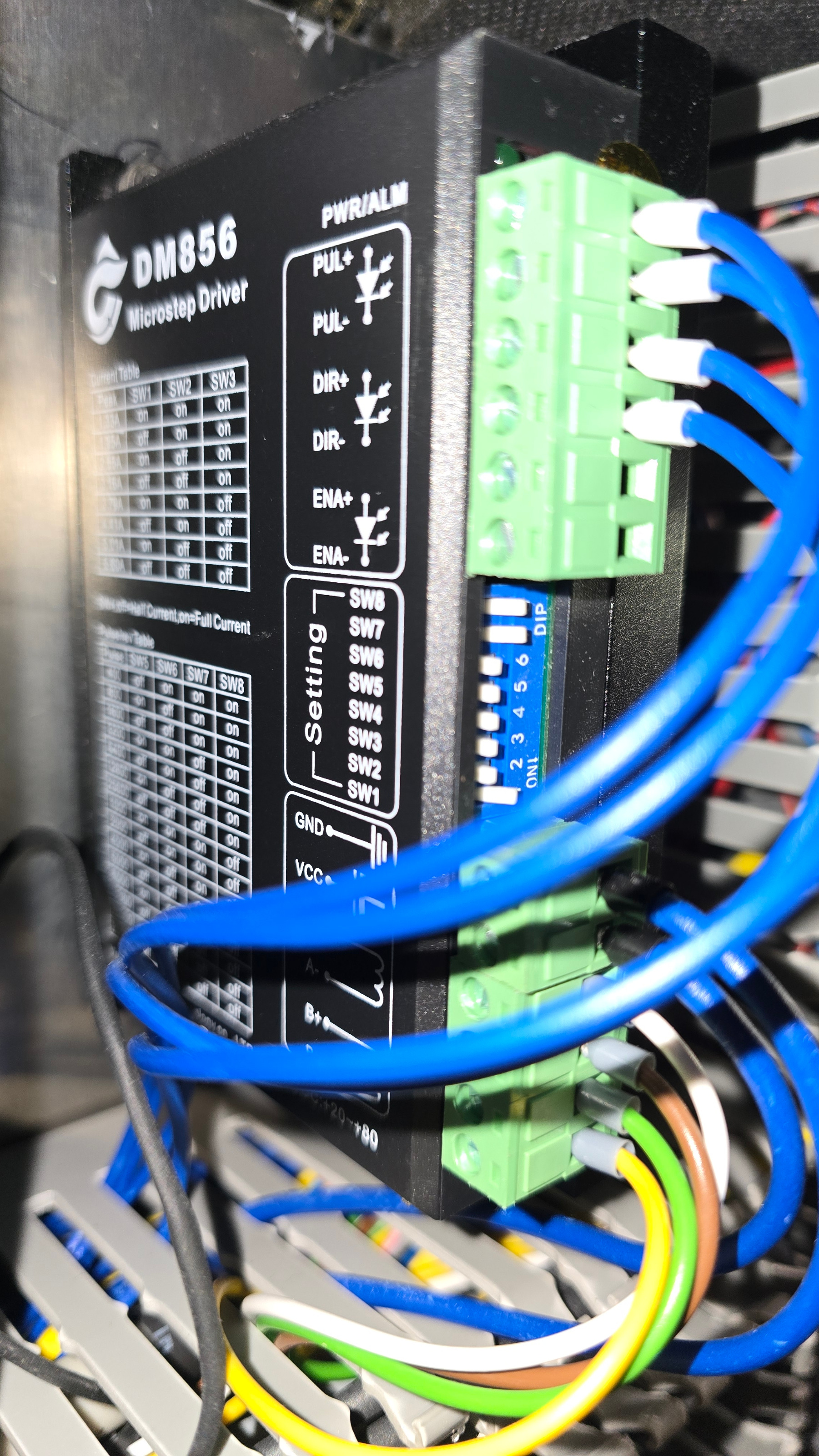

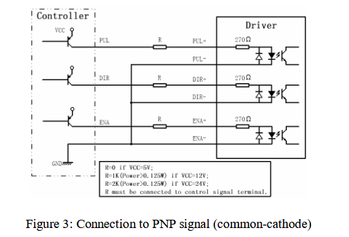

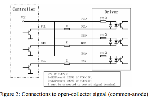

Moin,
ich würde gerne die ena+ und ena- Eingänge meiner Leadshine DM856 bei einer Mesa 7i76e beschalten. Wenn ihr euch die Anhänge anseht... nach welcher Schaltung muss das geschehen? Spontan würde ich nach PNP sagen... nur ist das richtig?

ich habe zwar nicht die gleichen Treiber, aber ich habe einfach 5 V draufgegeben und der Treiber war gesperrt.
Demnach müsste nur ein digitaler Ausgang deiner Mesa-Karte auf ENA+ gelegt werden und der entsprechende GND des digitalen Ports der ESA auf ENA-.
Wenn der digitale Port dann HIGH ist, müsste der Treiber gesperrt sein.

Moin Mücke,
vielen Dank. Werde ich testen.

Ich habe die Enable Eingänge an den Motoren einfach frei gelassen
die Maschine muss (eh) "festgehalten" werden, wenn der jeweilige Motor sich nicht dreht.
Bei meinem DM860H (noname), geht der Motorstrom aus, wenn ENA+ (5V) und ENA- (GND).
Das funktioniert also prima ohne Enable, ist aber wahrscheinlich so, wie Mücke schreibt.

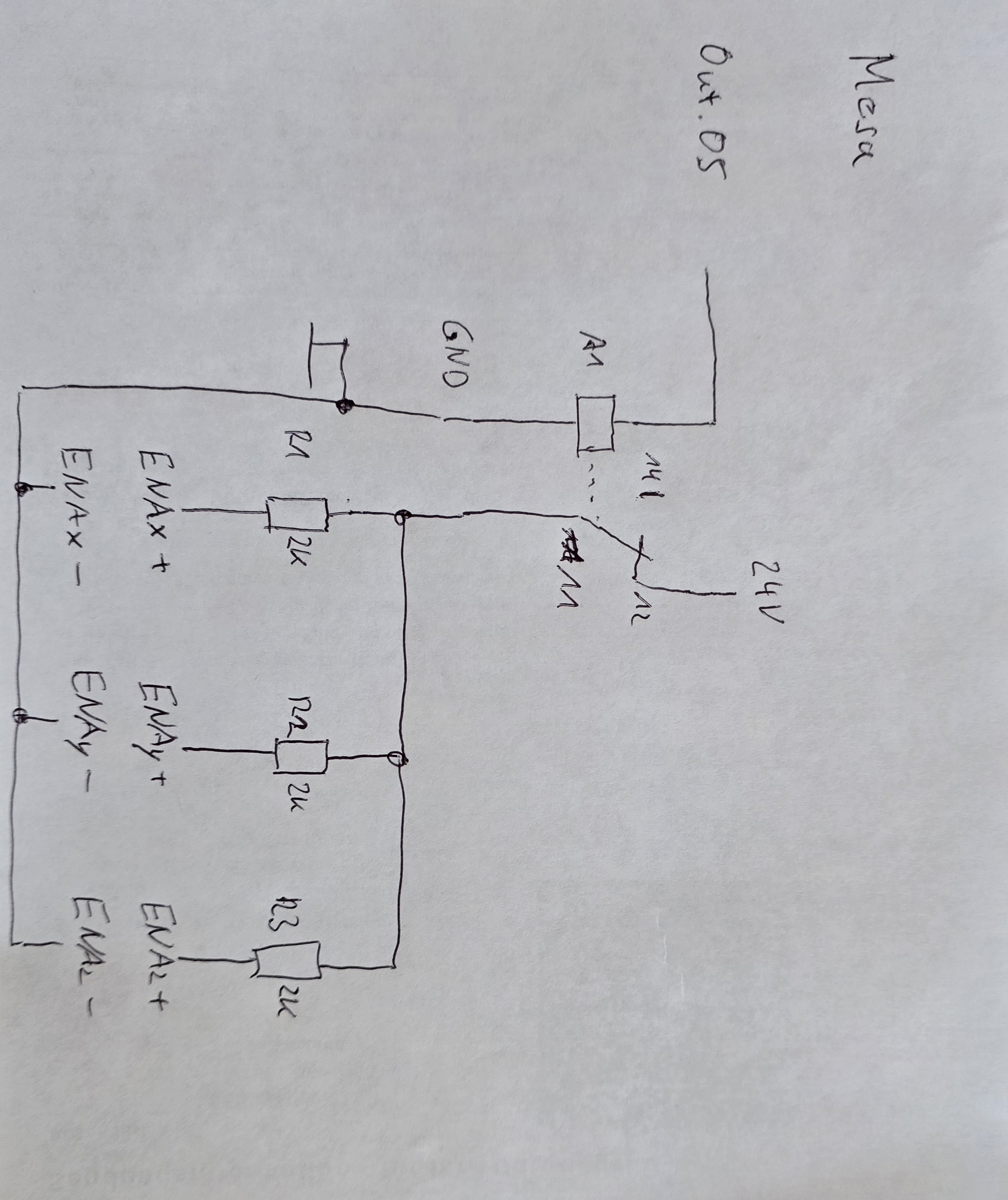

Im Moment ist ENA bei mir auch nicht verdrahtet und die Treiber sind ständig an... mich nervt dieses Motorgefiepe wenn die Maschine nicht aktiv arbeitet. Das ist im Moment noch häufig der Fall, weil ich Einstellungen/GUI/Probe Basic teste. Ein bischen mehr Sicherheit ist ja auch ganz gut.
Danke für deine Antwort
Meine Verdrahtung nun im Anhang
