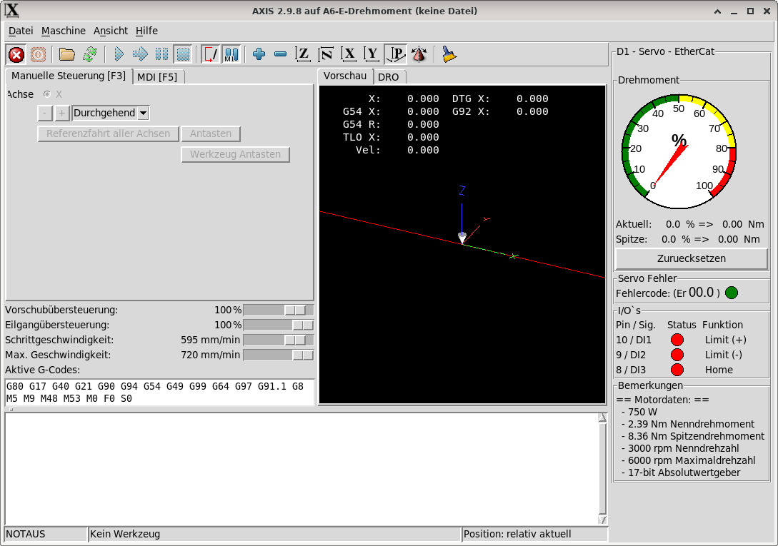

Hallo zusammen,
ich versuche aktuell einen StepperOnline 750W EtherCAT AC-Servomotor (17-bit Absolutencoder, ohne Bremse) in mein LinuxCNC System zu integrieren.
Der Motor ist bereits mechanisch und elektrisch angeschlossen (Netzfilter, Treiber, Motor + Encoder), soweit ist die Hardware grundsätzlich lauffähig.
Mein Ziel ist es, LinuxCNC als EtherCAT Master einzurichten, um zunächst den einzelnen Motor in Betrieb zu nehmen und später mehrere Achsen meiner Maschine schrittweise auf EtherCAT umzubauen.
Ich hatte bereits einen ersten Installationsversuch mit EtherCAT (vermutlich IgH oder SOEM / LinuxCNC Integration), dabei traten jedoch wiederholt Fehler auf. Nach meiner (mehr GPT) Analyse waren vermutlich noch Reste einer früheren (nicht sauberen) Installation bzw. evtl. Raspberry-Pi-bezogene Pakete oder Konfigurationen im System vorhanden, die Konflikte verursacht haben könnten. Diese habe ich inzwischen entfernt bzw. bereinigt, mit GPT
Aktuell möchte ich deshalb bewusst mit einer sauberen und nachvollziehbaren Schritt-für-Schritt Anleitung neu beginnen, da ich vermeiden möchte, erneut eine fehlerhafte Konfiguration aufzubauen, die ich nicht verstehe.
Ziel ist es zunächst:
- einen einzelnen EtherCAT Servo in LinuxCNC zu betreiben
- einfache Bewegungen und Tests durchzuführen
- später schrittweise weitere Motoren der Maschine (Masacard/Alt-System) auf EtherCAT umzubauen
- langfristig die gesamte Anlage auf EtherCAT umzustellen

Replied by andrax on topic LinuxCNC 2.9 / Debian 12 RT – EtherCAT Master Setup für 750W Servo gesucht
Hi Mueke,
Der ethercat hal Driver wurde komplett überarbeitet.
Beachte diesen threat:
www.forum.linuxcnc.org/ethercat/58103-et...m-jitter-fix?start=0
Das GitHub repo ist hier:
github.com/linuxcnc-ethercat/linuxcnc-ethercat
Wenn du Hilfe benötigst, sag Bescheid

Replied by rodw on topic LinuxCNC 2.9 / Debian 12 RT – EtherCAT Master Setup für 750W Servo gesucht
Forgot to mention it installs the realtek dkms drivers so your NIC's should be fine as Linux will install the correct drivers but it may select the first NIC for Ethercat. The automated tuning on my tests is about 50 % better than any of my manual tuning attempts.
typing sudo verify will generate a PDF report card.
Typing sudo MrRodW-tuner --help will list some available options including selecting a different NIC but a bit untested right now. Sorry, it does not know German but I did try to treach it Italian at one stage but I could not test it here in Australia.
Yes its a complete system.
The optimisation/tuning for a NIC for a Mesa card is the essentially the same as ethercat, just different installation steps.
It installs Ethercat, optimised the NIC for it and configures it to use the optimised NIC.
Yes it will configure a NIC for Mesa with the 10.10.10.1 Ethernet IP address on the assumption that the Mesa card is on 10.10.10.10
I'm not sure if Mesa and Ethercat could be used together. It was never intended to do that. I guess it could be made to do that but it never made sense to use both at the same time to me.
These are the new commands I've added recently from the --help page
I can probably add German as a language now the framework is there.
Note some tuning functions are not preserved on a reboot so the --autostart function installs a service to run the tuner again in a passive mode to set them on startup.

Replied by Muecke on topic LinuxCNC 2.9 / Debian 12 RT – EtherCAT Master Setup für 750W Servo gesucht
Oh, that sounds great!
I still have a PC sitting in the basement; I'll use that for this. First, I'll get two network cards and install them.
1 x Internet, 1 x EtherCAT, 1 x Mesa Card.
Then I'll install your ISO.
What do you mean by that? Do you mean German for Linux, for the installation, or for LinuxCNC?
Having a German language option in Linux would be great for me; I'll let the translator handle the English.
I wouldn't prefer that either. My problem is: My machine was built with stepper motors, and I don't know the actual torque required.
That's why I've now purchased this A6 750 W AC servo.
I want to replace just one stepper motor at a time with this servo and check what torque is actually required.
Once I know all the torque values for my machine’s X, Y, Z, and C axes, I’ll buy the appropriate servo motors and convert everything to EtherCAT servo AC.
Cool,
When you go shopping, look for Intel NIC's if you can.
The translation I was referring to was my tuner.
We have only ever spoken English here so I don't know anything about how translation works in Linux.
When you install my ISO it does ask you to select a language for the Debian Operating System.
It also installs the LinuxCNC documents in several languages. I thought Linuxcnc would follow your language.
I also have a motor design spreadsheet on my website too but it won't do the C axis.

Ich habe inzwischen meinen A6-Servo 750 W EtherCAT von Stepperonline in einer kleinen Sondermaschine zum Laufen gebracht, in der sich ausschließlich dieser Motor befindet.
Dazu lese ich das Drehmoment aus und lasse mir das höchste Drehmoment anzeigen und mitloggen. Außerdem habe ich den Signalstatus der wenigen Pins, die der Motor hat, auf den Monitor gelegt. Sollte der Motor einen Fehler werfen, wird dieser ebenfalls angezeigt.
Was ich nicht verstehe, ist: Ich kann die Maschine freigeben, entriegeln etc. Wenn ich den Motor dann drehen lassen möchte, passiert jedoch nichts. Erst beim zweiten Mal (manuell auf Dauerbetrieb) beginnt er, sich zu drehen. Das finde ich etwas merkwürdig, aber so ist es eben.
Als Nächstes werde ich diesen einzelnen Motor durch einen Schrittmotor ersetzen. Das wird spannend, da alle anderen Schalter und Motoren (Schrittmotoren) über eine Mesacarte kommunizieren.
In der Anlage habe ich euch meine komplette Konfiguration beigelegt – für den Fall, dass jemand Interesse hat, darin zu stöbern.
Diese Nachricht ist als kurzes Feedback gedacht und nicht als Fragestellung der nächsten Schritte.
