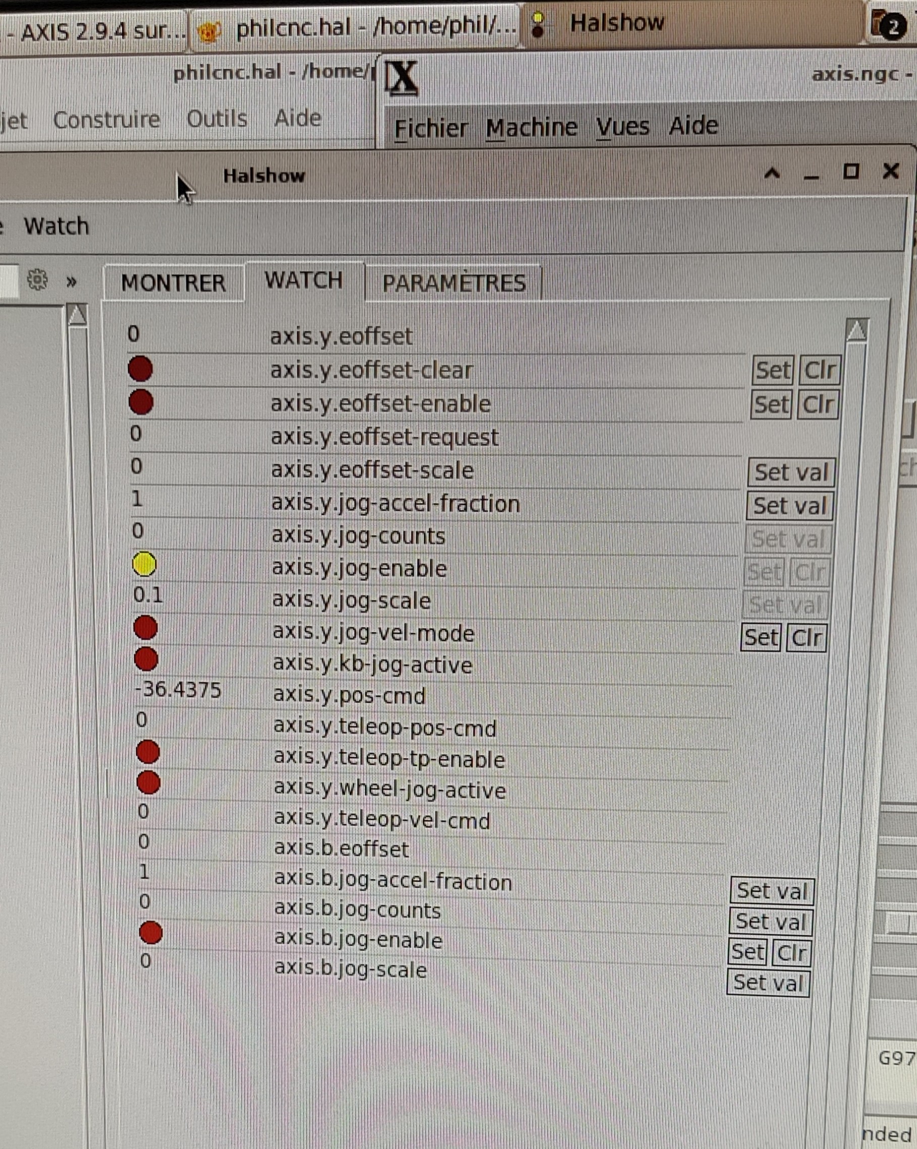

Bonjour à tous.
voila mon PB, J'ai une carte Digital Dream EC300 flashé en remora, un grand merci à Scotta pour son travail.
J'ai branché un MPG simple, avec juste 2 sélecteurs (échelle X1,X10,X100 et X,Y,Z,A) et une molette de jog.
Mon fichier jog.hal est celui de la doc linux cnc adapté avec mes entrées.
Linuxcnc 2.9.4 démarre bien. Je peux déplacer les axes avec le clavier, mais rien ne se passe avec le MPG
Je précise que dans Watch Hal les variables axis.y.jog-count, axis.y.jog-enable, axis.y.jog-scale réagissent bien avec les sélecteurs
c'est pareil avec les autres axes.
ci joint une photo des variables pour l'axes Y.
J'ai tenté de forcer avec un set, pas de déplacement de l'axe.
Il me manque quoi?

Qui, il'y a un problem avec les version 2.9.5 et 2.9.6. Pouvez installer le .deb (quand c'est la):
forum.linuxcnc.org/21-axis/57364-axis-co...-9-6?start=10#336538
Ou rester avec 2.9.4 et attends 2.9.7
