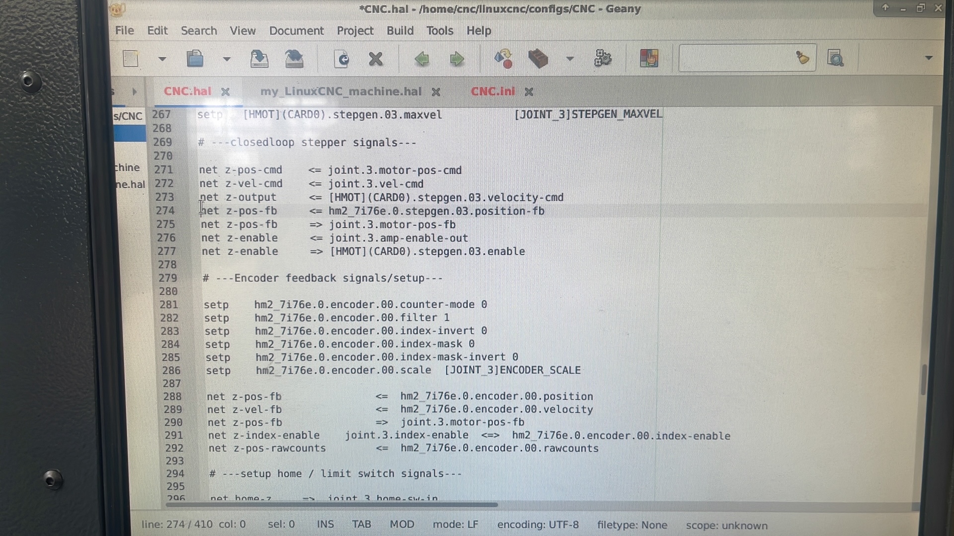

Ich möchte gerne meine Z achse mit einem drehgeber Versehen.ich bekomme jedoch immer nach der konfiguration eine Fehler meldung raus wenn ich die maschine starte. es scheint so als wen ein pin doppelt benutz wird. kann mir jemand sagen was ich falsch mache ???

Was ist die fehler meldung ?
