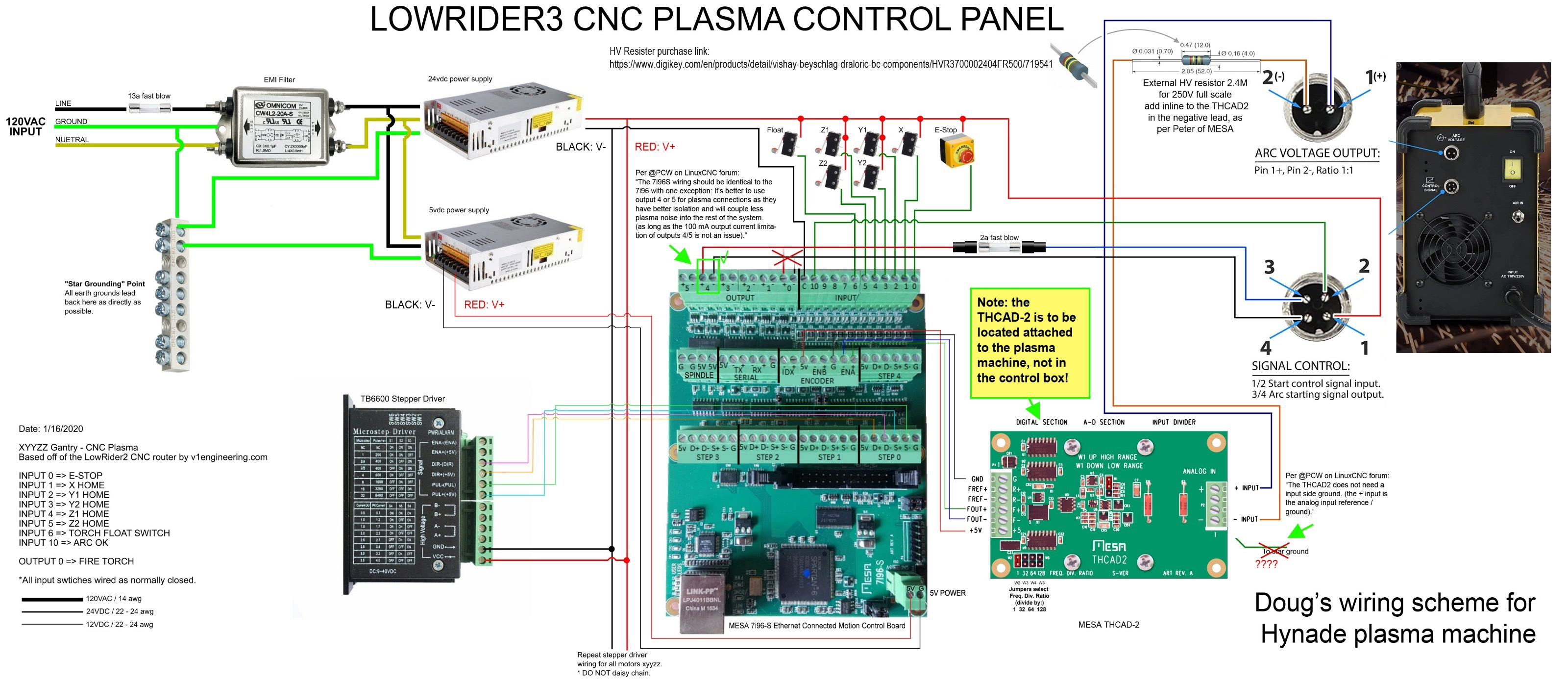

No creo que sea real, pero lo pregunto los negativos de las fuentes de alimentación de diferentes voltaje hay que unirlos entre Ellos. También había escuchado algo sobre que todos estos conectados hay que llevarlos a la tierra AC Que me parece mal también, pero no entiendo así que lo pregunto. Gracias

There are (often) cases where negative sides of power supplies must be wired together, but usually not at the power supply, it is done on equipment from one part to another. This avoids loops and keeps stuff at the same potential.
There are cases where this is not allowed at all.
So the short answer is yes and no, you have to know what you are dealing with to know if this can be done or not, and is not something you can just read on the internet, it requires deeper knowledge of the subject.
It is easier to answer if you give us exactly what you need to do.

Con otro plasma “stamos 125h cnc” con 4 motores paso a paso cada uno con su fuente de alimentación eje z 36v y los demas 60v. Tengo una fuente que me da 5v 12v 24v que alimenta la mesa 7i96s con 5v y los finales de carrera ESTOP con 24v esta si tiene los mismos negativos y el thc se alimenta de la tarjeta como en el diagrama.
Tengo cables blindados que que están conectados en una sola punta dentro de la caja de controles a un bussbar y de allí va a la tierra de la red AC.
Os explico, mi problema es que la maquina funciona y corta bien hasta que le pongo el thc “sin configurar ni escala gain ni nada por que en pncconf no me sale para configurarlo y .hal y .ini seme dan muy mal lo intente pero siempre acabo con errores” y me quema el U5 o U7 no se si los dos o solo uno yo cambie los dos y la maquina vuelve a funcionar busque cortocircuito pero no encontre nada asi que pense que seria por la tierra EMI y todo eso
edit: uso qtplasmac modo 0
