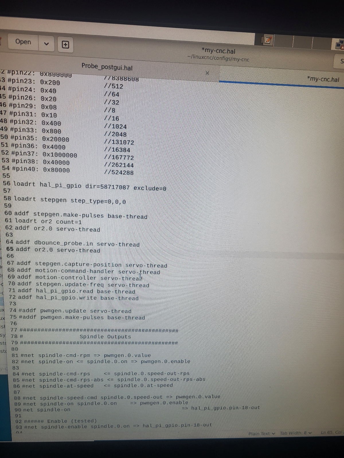

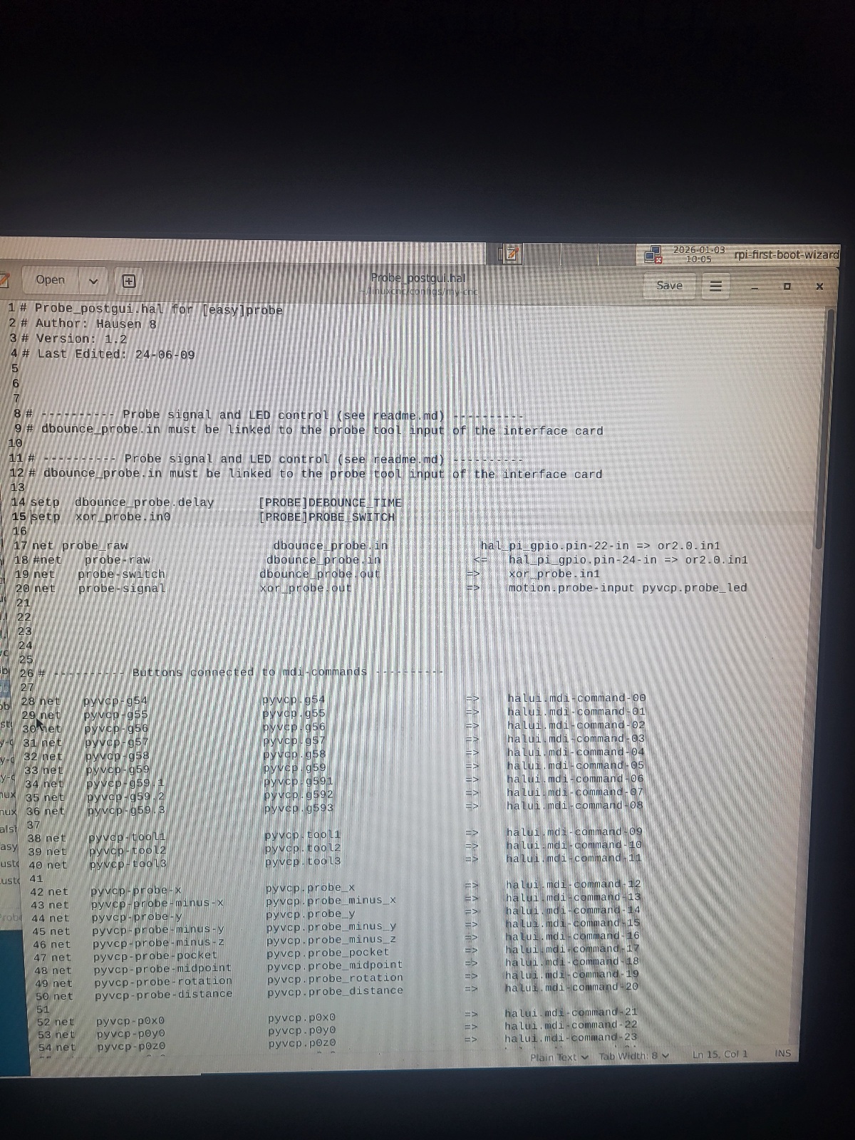

Hallo ,
Ich möchte den 3d taster und den werkzeuglängen taster
nutzen ,die haben aber beide den gleichen Namen probe input pin. Den 3d taster habe ich auf pin 22 .funktioniert einwandfrei solange wie ich den pin 24 auskommentiert habe ,wenn ich ihn nicht auskommentiert habe startet das Programm nicht ,es kommt der Fehler probe pin bereits vergeben wie bekomme ich das gelöst .der eine wird in der Maschinen hal angegeben und der andere in der postgui.hal. Wie kann ich das Problem lösen?

Ich würde das mit OR2 ,in der Maschinen hal versuchen
linuxcnc.org/docs/stable/html/man/man9/or2.9.html

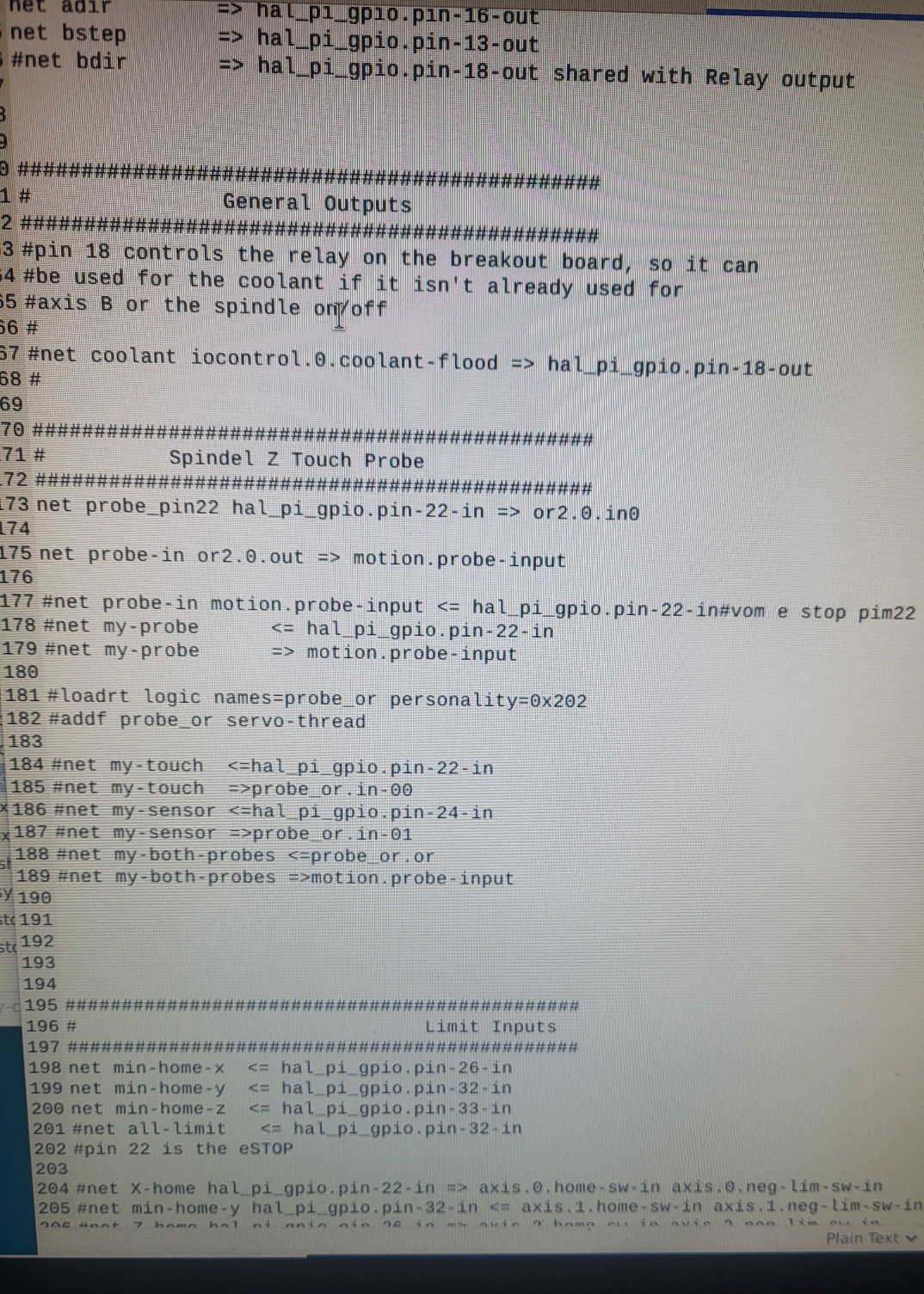

Gesundes neues Jahr
Ich bekomme es nicht hin kann mir jemand helfen bei der oder Bedingung
