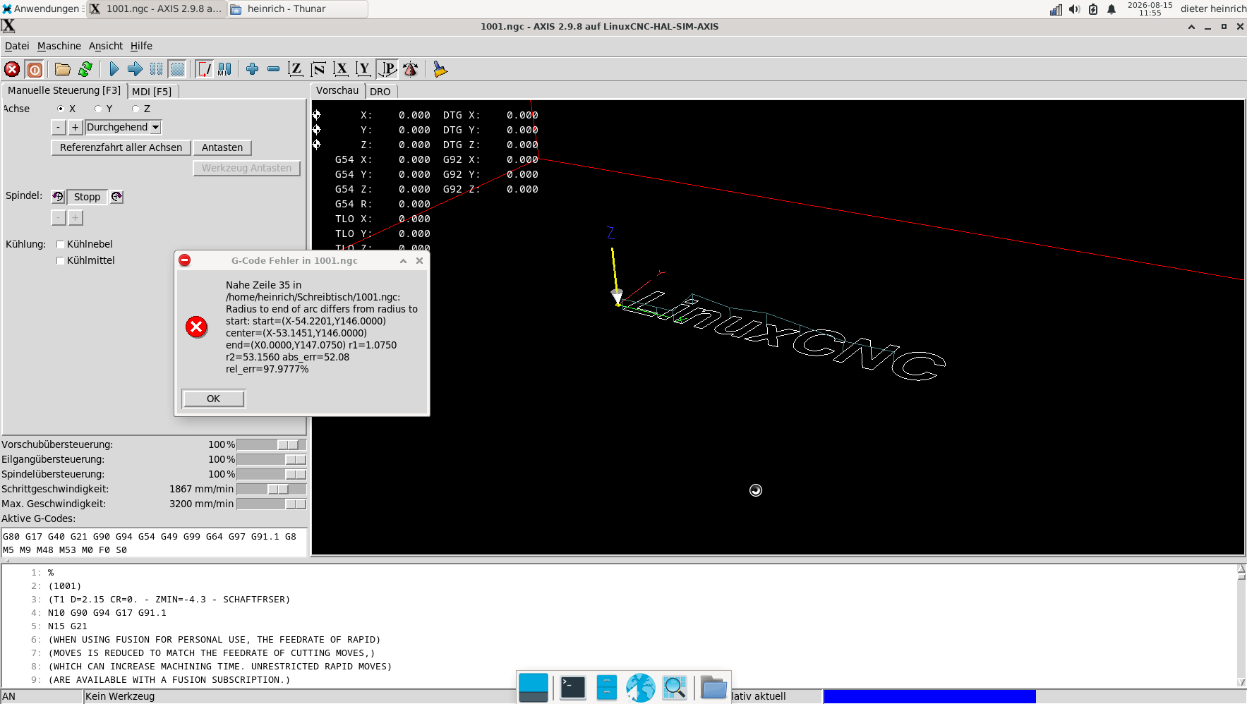

15 Aug 2026 09:58 - 15 Aug 2026 16:15 #348760
by karlhe
radiusendpunkt nicht gefunden was created by karlhe
Last edit: 15 Aug 2026 16:15 by karlhe.

15 Aug 2026 13:59 - 15 Aug 2026 14:00 #348768
by mediocre_chloride
Replied by mediocre_chloride on topic radiusendpunkt nicht gefunden
Das sieht nach einem Programmierproblem aus. Ist der Radiusmittelpunkt Absolut oder relativ? ich sehe in deinem Programmkopf G91.1 (relativ). Wechsle dies mal auf G90.1 und versuch es nochmal.
PS: Das Programm im Anhang würde helfen

15 Aug 2026 15:01 #348771
by MaHa
Replied by MaHa on topic radiusendpunkt nicht gefunden
G91.1 ist eigentlich standard für I,J,k , ausgehend vom Kreismittelpunkt. Diese parameter werden ässerst selten als absolutwert angewendet.
Das Problem mit Fusion360 und Kreisendpunktfehler taucht seit langer Zeit immer wieder auf. Vielleicht ist da was mit Nachkommastellen, 3 für metrisch und sonst 4
Einige Ideen bringt auch die websuche:
fusion360 linuxcnc end of arc differ

15 Aug 2026 16:00 - 15 Aug 2026 16:17 #348773
by karlhe
Replied by karlhe on topic radiusendpunkt nicht gefunden
Danke, ich füge das nc programm hinzu.
ich habe das programm mit nc viewer laufen lassen, keine Fehler
Karlhe
Karlhe

15 Aug 2026 18:01 #348775
Tut mir Leid für die Falsche Fährte.
Ich habe das Problem nicht reproduzieren können in meinen Testconfigs. dürfte ich deine INI sehen um die zu vergleichen?
mfg
mfg

16 Aug 2026 05:24 - 16 Aug 2026 08:24 #348782
by karlhe
Moin,
ich bin der Meinung, dass es nichts mit linuxcnc zu tun hat, sondern mit
fusion 360..?
Karlhe
Ich habe das Programm in fusion 360 mit dem Prozessor von estlcam rechnen lassen. der fährt die kontur ohne radius, dass hat
funktioniert. Der Postprozesseor von linuxcnc sollte beim abfahren von Konturen vielleicht doch noch überarbeitet werden.
fusion 360..?
Karlhe
