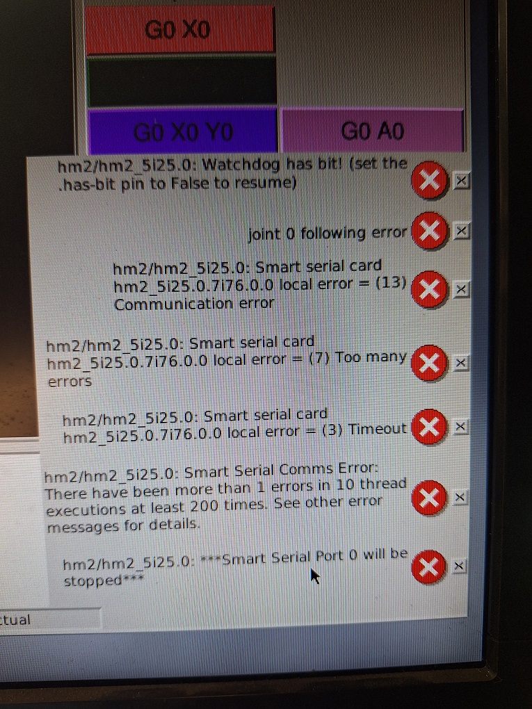

Bonjour a tous,
j 'ai un probleme depuis quelques temps ,ma machine s'arrete avec ces erreurs , cela est aleatoire ,ca peux prendre 15 min a plusieurs heures avant d'avoir les alarmes.
j'utilise la version 2.8.1.
je n 'ai rien changer depuis 2 ans , elle tournai tres bien jusque il y a quelque semaines.
pour redemarrer , j 'arrete linuxcnc ,pas le pc, juste le programme , et ca fonctionne.
merci pour votre aide

Looks like a latency issue on the host PC
What does a latency test show?
latency-histogram --nobase --sbins 500
