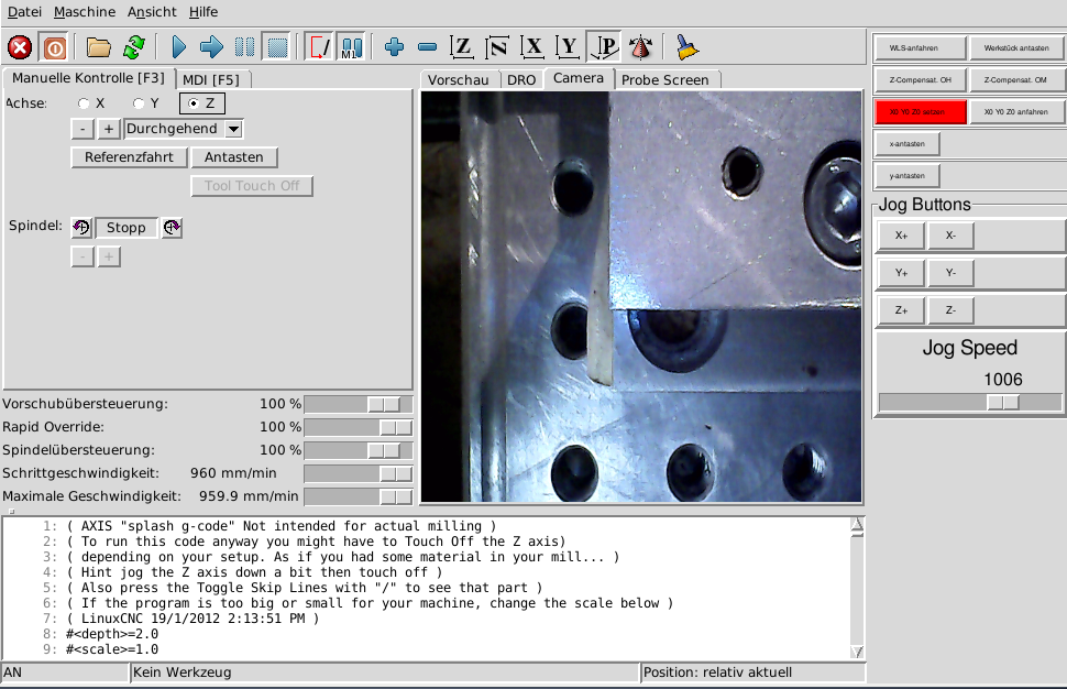

hallo,
camera eingebunden, leider ohne fadenkreuz...
Bitte um Hilfe. Als Anhang Bild und test.ini
karlhe/d.heinrich
karlhe/d.heinrich

Hallo,
das "rote" dürfte/müsste zuviel sein in der Zeile
EMBED_TAB_COMMAND = mplayer -wid {XID} tv://0-vf rectangle=-1:2:-1:240,rectangle=2:-1:320:-1-vf rectangle=-1:2:-1:240,rectangle=2:-1:320:-1
Mehr Optionen und auch Kreis dazu bietet dir CamView

Hallo,
vielen Dank für die Info, die überflüssige Zeile habe ich entfernt. Leider kein Fadenkreuz...
Die Aufloesung der Kamera ist schlechter geworden, nachdem ich die apt dateien von camview im terminal aufgerufen
habe. Wo finde ich das? camview.txt die dann in camview.py umgewandelt werden soll?
Ich moechte das fadenkreuz oder kreis in axis einbinden..
viele Gruesse
karlhe/d.heinrich

Du musst das genau Schritt für Schritt durchführen wie in dem verlinkten Post #1
Die TXT Datei hat Norbert in Post #1 angehängt...
EDIT:
in diesem Post ist eine ZIP Datei, die runterladen
Und auch mal die Zeit nehmen und den Thread durchlesen...
Replied by Tchefter on topic camera eingebunden, leider ohne fadenkreuz...
EDIT:
