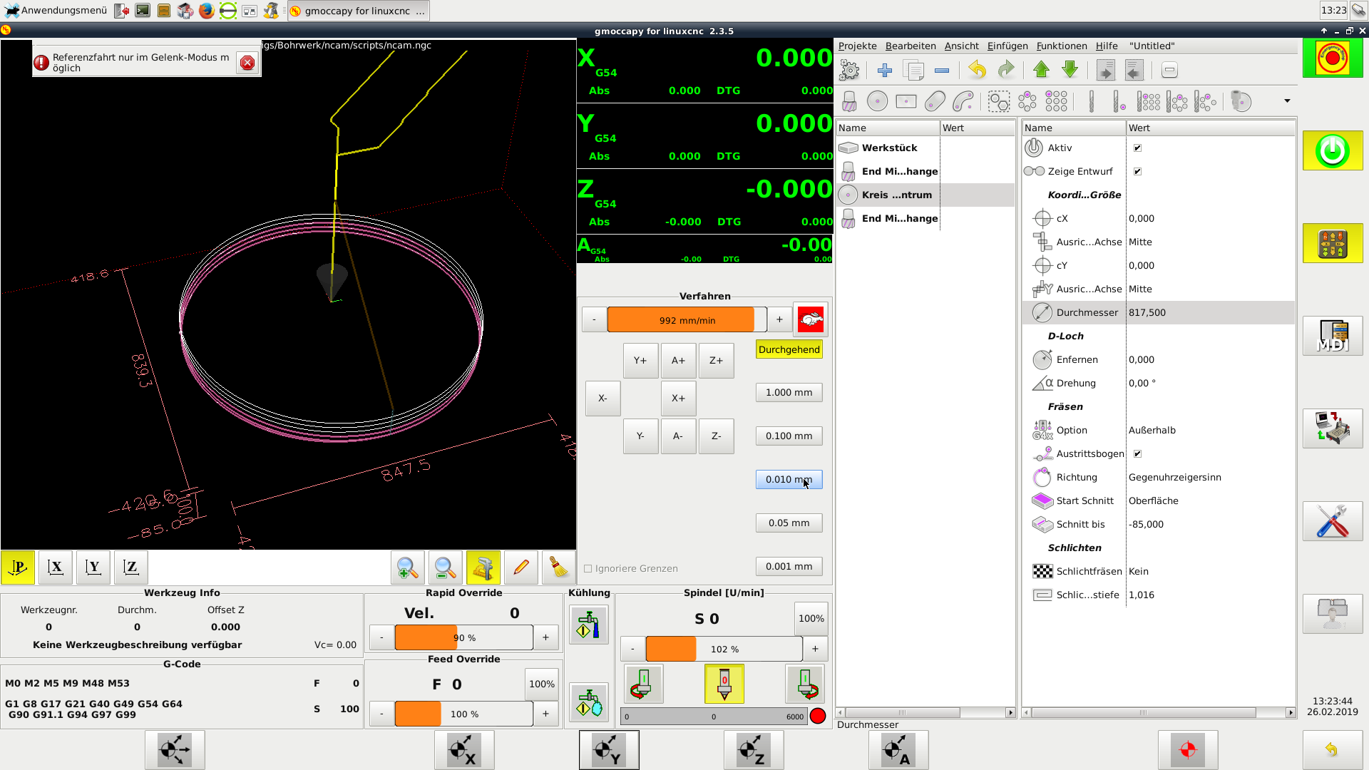

Hallo liebe LinuxCnCler!
Ich habe ein kleines Problem mit LCNC gerade. Ich benutzte die letzte Master mit Gmoccapy. Ich habe keine Endschlalter
zum Referenzieren, und es hat bis jetzt immer gut geklappt auch die Achsen Einzeln zu nullen, wenn ich der Maschine vorher schon einen Nullpunkt gesagt habe. Also wenn die Achsen auf Grün stehen, kann ich sie nicht mehr einzelnd Nullen. Es kommt eine Fehlermeldung : "Referenzfahrt nur im Gelenk-Modus möglich"
Das Problem besteht ca 3 Wochen, und ist das erste mal nach einem Update aufgetreten.
Hoffe es kann mir jemand helfen.
Liebe Grüsse
Florian

Der modus kan mit dem SHIFT + 3 ( das meint # ) wechslen, dan conen die achse neu Nulliert.

Das mit Shift +3 geht leider nicht.

DU Machst da einen Fehler
DAS G53 Maschinecoordinatensystem wird mit referenz bezeichnet
und SOLL an XY Min und an Z Max liegen
AB DA zählen nur die G54.. Nullpunkte
in dem Bereich kanst du dann immer nullen
ES Scheint als ob du auserhalb des Maschinentisches nullen wolltest deswegen sind Endschalter für 5Euro 6Stk auch bestens zu empfehlen
