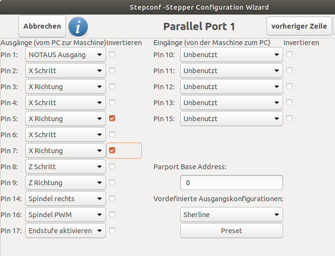

Weiss jemand, ob an einem Stepconf Wizzard gearbeitet wird, der die Konfiguration von 2 Y-Achs Motoren (klonen) zulässt?
Oder gibt's bereits ein Projekt, welches das kann?
Es ist relativ mühsam, immer alles von Hand ins ini bzw hal File reinzuschreiben.
Der Stepconf Wizzard überschreibt ja bekanntlich diese Files immer wieder.

Beim Einrichten der Maschine muss ich diverse Parameter (Geschwindigkeiten, Beschleunigungen, Distanzen, Schalter Positionen) ändern und testen.
Und die Maschine darf nicht plötzlich nur einen Y Motor bewegen. Das würde in einen Katastrophe enden
Ich will beiden einen eigenen Referenzschalter geben, damit allfällige Schrittversätze bei der Referenzfahrt korrigiert werden.
Werde also eine A-Achse definieren und dann die ini und hal editieren müssen.
du brauchst doch nur die signale an ander pins auszugeben
du kanst alle signal auf alle pins ausgeben
wenn du 4 Endstufen an einer achse hast dann gib
das an 4 pins aus

Das heisst ja aber auch, dass der Motor in die andere Richtung dreht.....oder?
Replied by spicer on topic Stepconf Wizzard und 2 Y Motoren
Die Haken müssen glaub ich gesetzt sein, damit stepconf den zweiten Y Ausgang annimmt.Das connen sie alles machen im Linuxcnc, die calibration menu.

du kanst das konfigurieren so wie du das haben willst
IM Stepconfwizard ohne von HAND da ranzugehen
es müssen nur die kabel auch an den pins hängen die du ansteuerst
UND KEIN ACHSEN TEST machen
