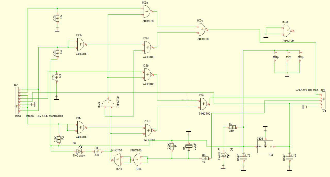

Ich will den THC Regler mit der CNC Steuerung aus/einschalten können.
Der Regler soll aber auch im ausgeschalteten Zustand die Spannung anzeigen.

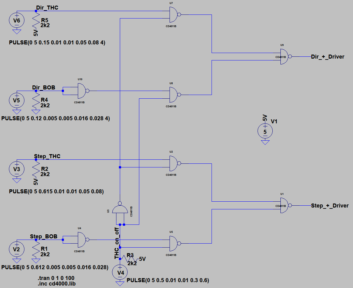

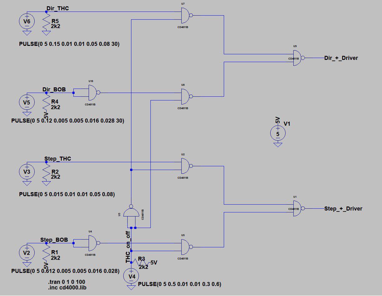

Habe gedacht, das Signal von BOB und THC mit NAND-Gattern umzuschalten.
Da die Schaltung vom BOB "pull-down" am Motor Treiber ist (- Anschluss) und der THC Regler TTL/"pull-up" (+ Anschluss) ist, muss ich das Signal vom BOB negieren (da die Verdrahtung bereits so gegeben ist).
In der Theorie funktioniert die Schaltung. aber hat jemand schlechte Erfahrungen mit 74HCT00 NAND-ICs gemacht?
Verwendeter Treiber: HY-DIV268N-5A

So sieht mein Schaltplan & PCB aus:
Ich habe den THC SD. Die Aktivierung von diesem macht der selbst.
Auch die Z-Achse wird direkt von dem angesteuert. Darum meine Schaltung.

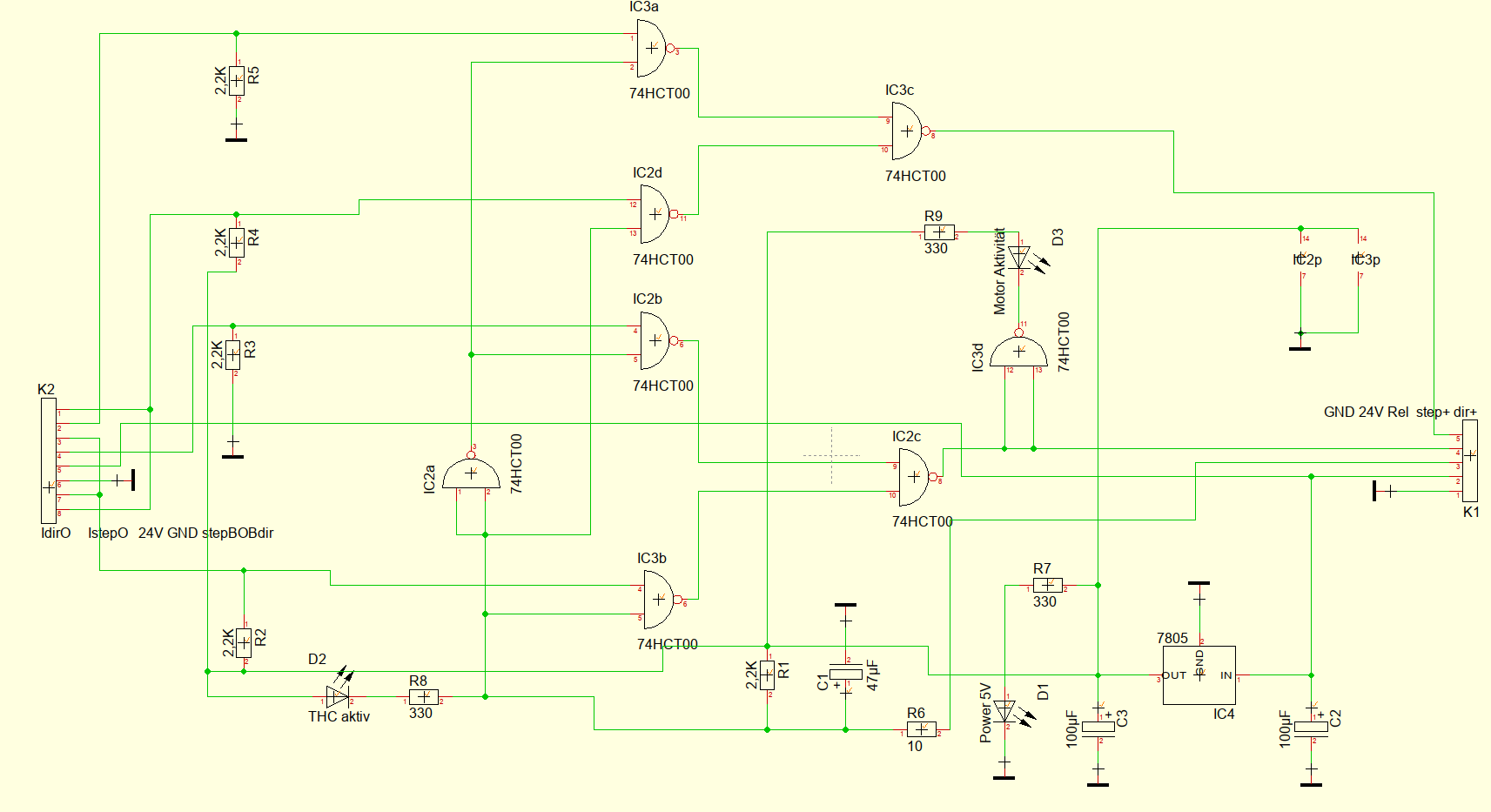

Habe nun den bestehenden SD THC wie folgt eingebunden:
Musste die Invertierung entfernen. Wollte an alles denken. Das war zuviel!
Obschon das BOB open-collector Ausgänge hat, ist 0 (an Masse [0V], eingeschaltet) nicht als Bit 1.
Es ist tatsächlich 0. Wenn das BOB nicht geschaltet hat, ist es logisch 1.
Darum musste ich die Invertierung entfernen.
Jetzt läuft es perfekt.
Einzig beim Ausschalten passiert was unschönes!
Wenn der PC ausschaltet, treibt die Z-Achse gegen 0 runter.
Das Prob suche ich noch. Ich denke, wenn der PC off ist und die BOBs per USB gespiesen werden....
Meine Elektronik verstärkt natürlich jedes Signal (auch undefinierte Sachen) und der Schrittmotor-Treiber macht sein Werk.
Ein undefinierter Pegel ist nie gut.
Versuche jetzt zuerst, die BOBs per 5V Netzteilen zu versorgen.
Wenn das das Problem nicht löst, teste ich mit kleineren pull-up Widerständen (jetzt 2k2).

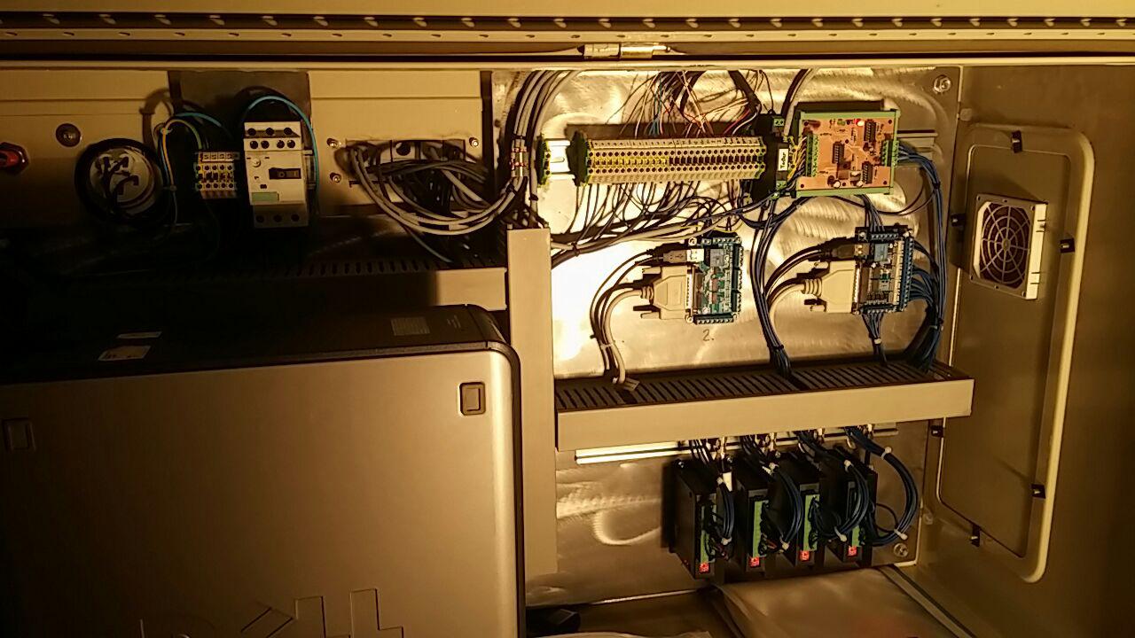

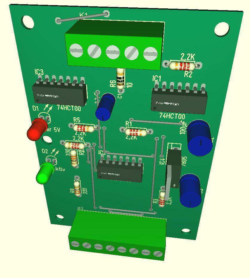

Auf dem Foto oben rechts seht ihr meinen selbst gemachten Print.
Zudem habe ich den Relais Eingang entprellt. THC on/off läuft über M08/M09 (Kühlmittel).
Währe wahrscheinlich unnötig. Aber mechanische Schalter will ich entprellt haben ^^
Das macht R1 und C1 in der Schaltung (Tiefpassfilter).
