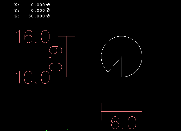

Servus miteinander,
ich bin neu hier im Forum und auch bei LinuxCNC. Programmierkenntnisse habe ich in Heidenhain und Siemens aber keine in Fanuc.
Nun zu meinem Problem:
Ziel ist es eine Kreistasche mit Durchmesser 10mm und 5mm tiefe mit Radiuskorrektur zu Programmieren.
Als Werkzeug möchte ich einen 4mm Schaftfräser verwenden.
Mein CAM spuckt mir folgendes aus:
Auf dem Bild cam1.png sieht man die Kontur im CAM, auf dem Bild linuxcnc.png wie die Steuerung fährt.
Wie muss ich das Programmieren damit die Steuerung einen kompletten Kreis mit Radiuskorrektur fräst?
Am liebsten wäre es mir wenn man auch noch einen tangentialen Bogen als Anfahrbewegung angeben könnte.
Ich hab leider in den anderen Unterforen keine Lösung gefunden.
Kann mir bitte dabei jemand helfen?
Viele Grüße
Christoph

MIt Ein- und 1/4 Ausfahrkreis 0.1 abheben könnte das so gelöst werden
Code:
T4 M6
G64 P.005
G0 G17 G21 G40 G49 G80 G90 G94 M48
S15000 M3
G0 G54 G43 X40 Y13 F300.
G0 X40 Y13 Z25
Z4
G1 Z-5 F300
G42
G2 X35 Y13 I-2.5 J0
X35 Y13 I5 J0 F800
X40 Y17.9 I4.9 J0
G1 G40 X40 Y13
G0 Z25
M2
- stoeckl_grisi

Jetzt hat es geklappt, vielen Dank für deine Hilfe
