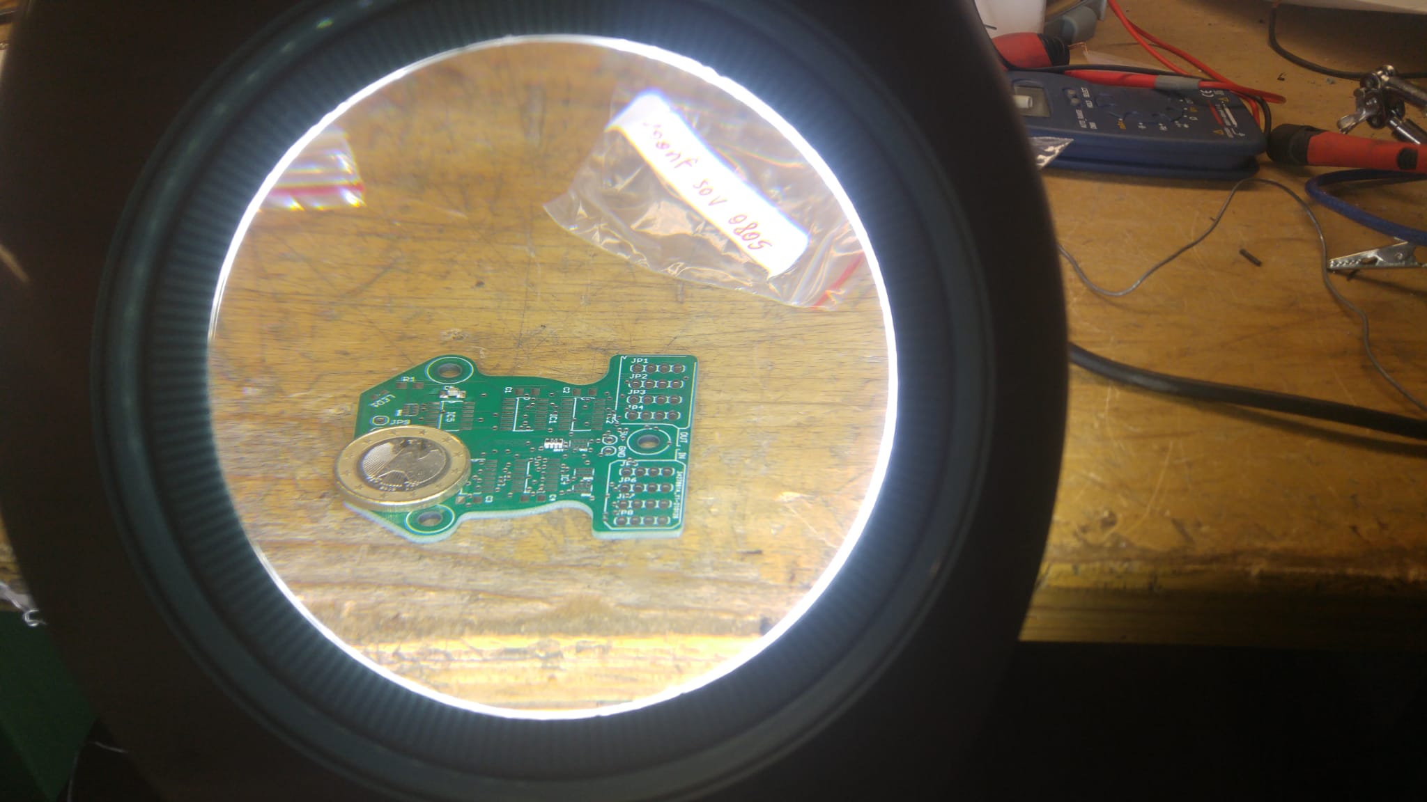

Hab mir jetzt mal die PoorMans Mod Plattine vom lötlackl und talla83 geordert um mehr eingänge zu haben
mal sehn ob ich die fieß kleinen SMD teile auch bestückt bekomme oder obs eine poorandblindmansmod geben wird und mir eine PCB für normalgroße Teile mache.

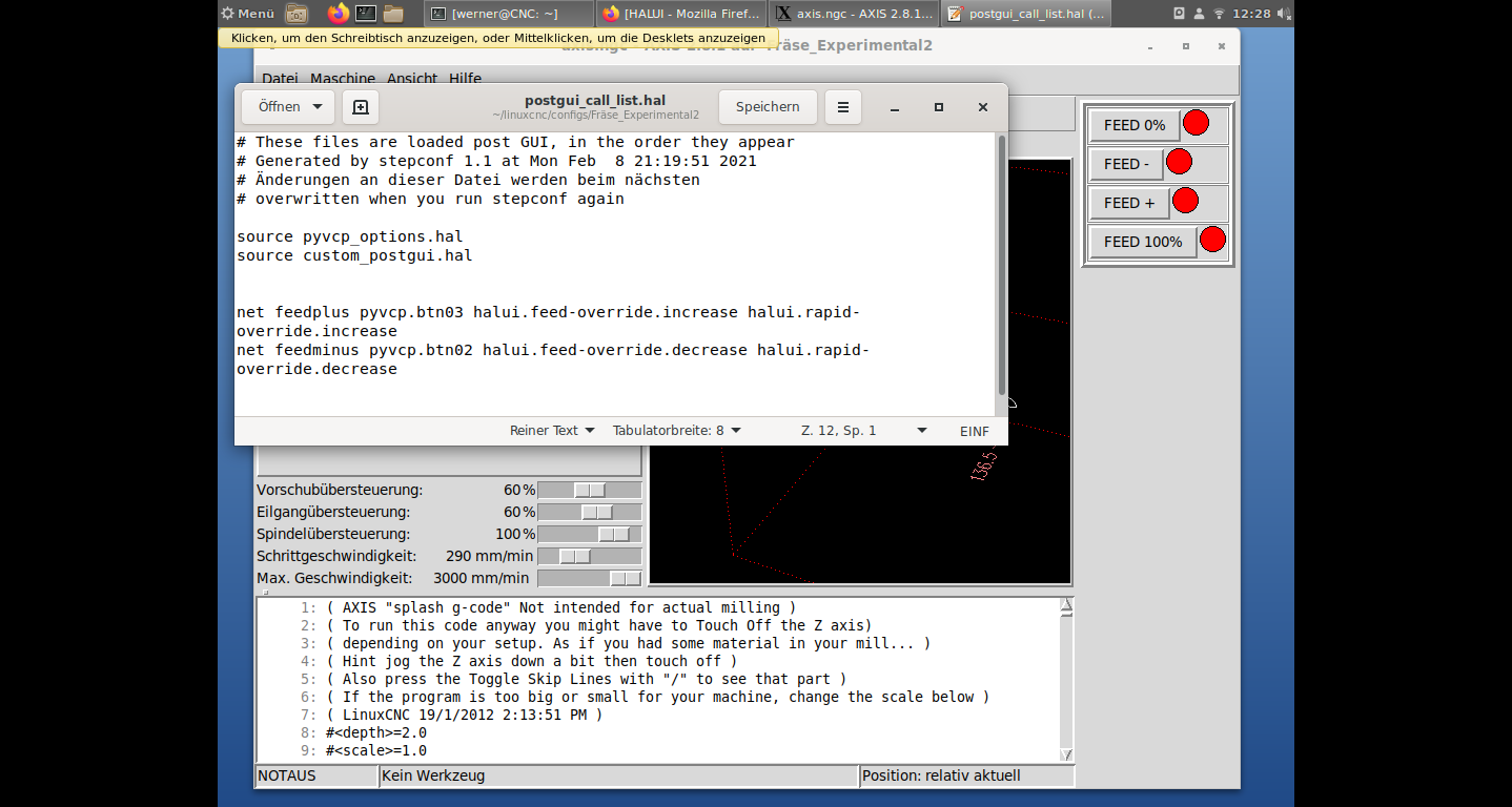

Habe ja noch keine Hardwaretaster, warte dafür noch auf die zweite Parallelportkarte.
um trotzdem ein bissl spielen zu können hab ich mir mal 4 pyvcp buttons in die Oberfläche gelegt...
die hal bis jetzt war schon ziemlich "TryandError" trotzdem
Feed plus minus hat dann recht schnell geklappt.
Ja debounce fehlt noch, wenn dann mit Taster geschaltet werden soll aber das denke ich wird net das Problem sein
die direkttaster Feed 0% und Feed100% bekomm ich aber ums verrecken nicht hin.
hab schon einiges Probiert,
meine Idee wäre
mux2 gibt je nach betätigten taster die 0 oder 100% vor
wenn dann Taster0% or 100% betätigt wird soll die vorgabe übernommen werden...
soweit die Theorie

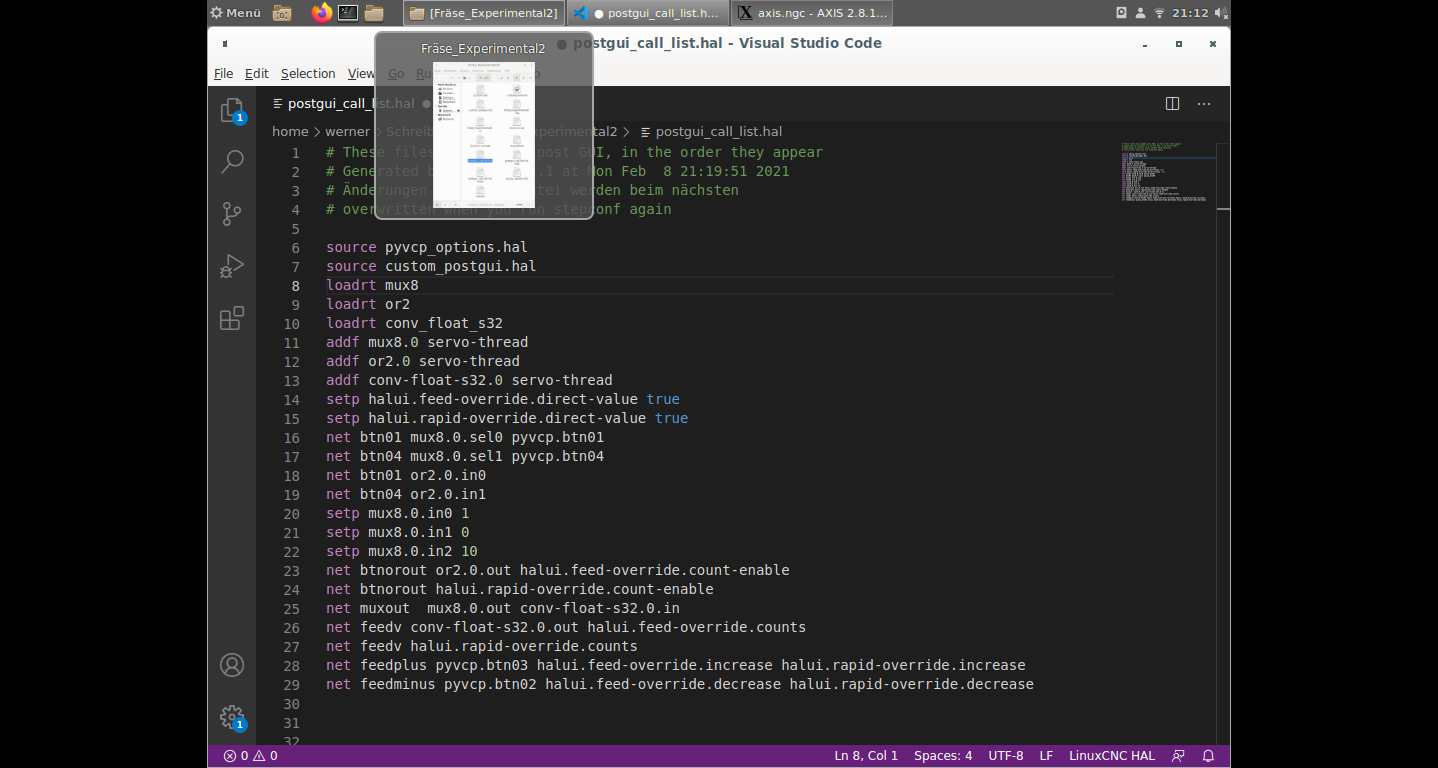

11 Feb 2021 20:15 - 11 Feb 2021 20:17 #198434
by DoWerna
Replied by DoWerna on topic Feed override mit Poti am Arduino an USB?
Nach einer ziemlich argen tryanderror Orgie, scheints jetzt zu laufen
die hal war dann letztendlich nichtmal sooo lang.
also die Vorschubübersteuerung funktioniert jetzt wie gewollt, gleich wie bei meiner Maho mit 4 Tastern.
wie gesagt, momentan noch pyvcp buttons, es kommen dann natürlich physische Taster an den Parallelport...
im Anhang noch meine Hal, leider momentan nur als Bitmap, greife nur per VNC auf den Linuxcnc Rechner zu, für eine Textfile müsste ich in den Keller latschen
