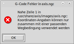

Dann mußte ich noch die Maschine umschreiben.
Maschine hat dann mit folgender Fehlermeldung
gestartet und es lies sich kein NC Code mehr laden.
Der Fehler lag in dem Macro "messen.ngc"
Folgende Zeilen (ab Zeile 60)wurden geändert.
o500 endif
G53 Z#1702
G53 X#1700 Y#1701        (Wechsel XY Position)
in
o500 endif
G53 G0 Z#1702
G53 G0 X#1700 Y#1701        (Wechsel XY Position)
Jetzt startet die Maschine wieder 1a und die NC Code können wieder ganz normal abgearbeitet werden.
