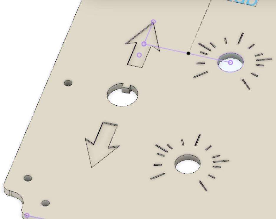

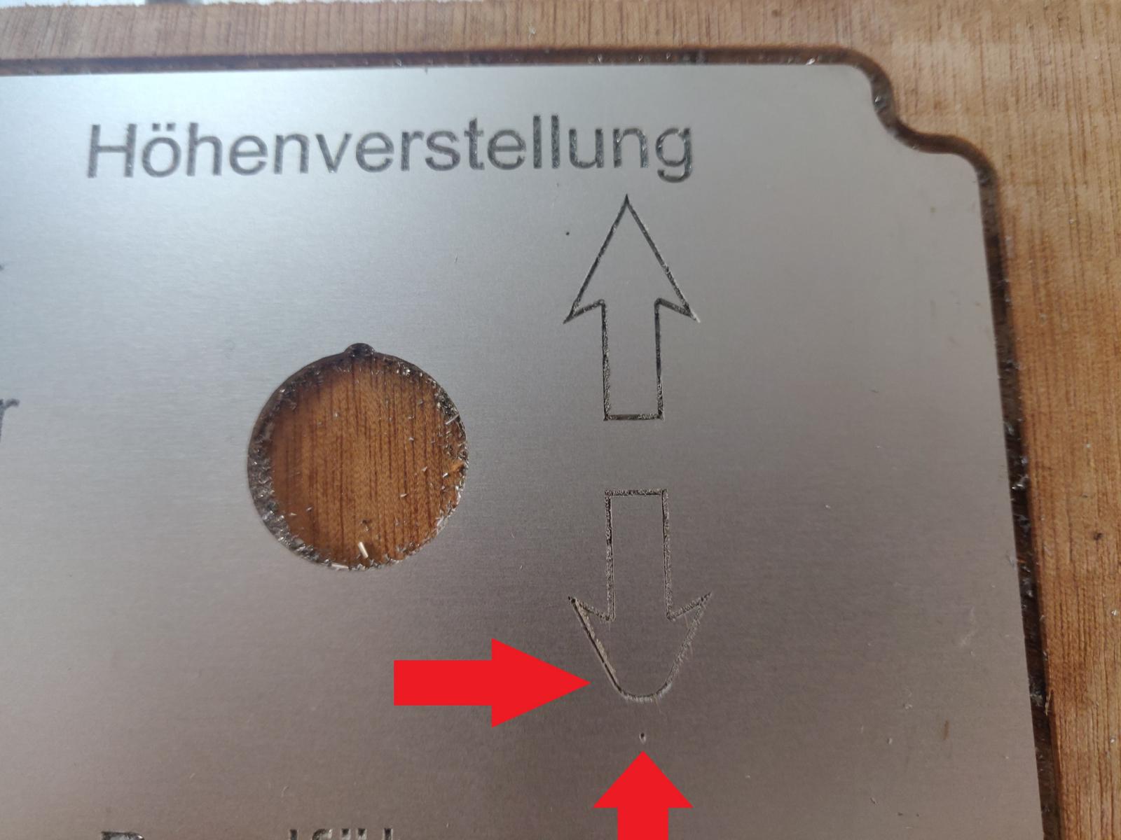

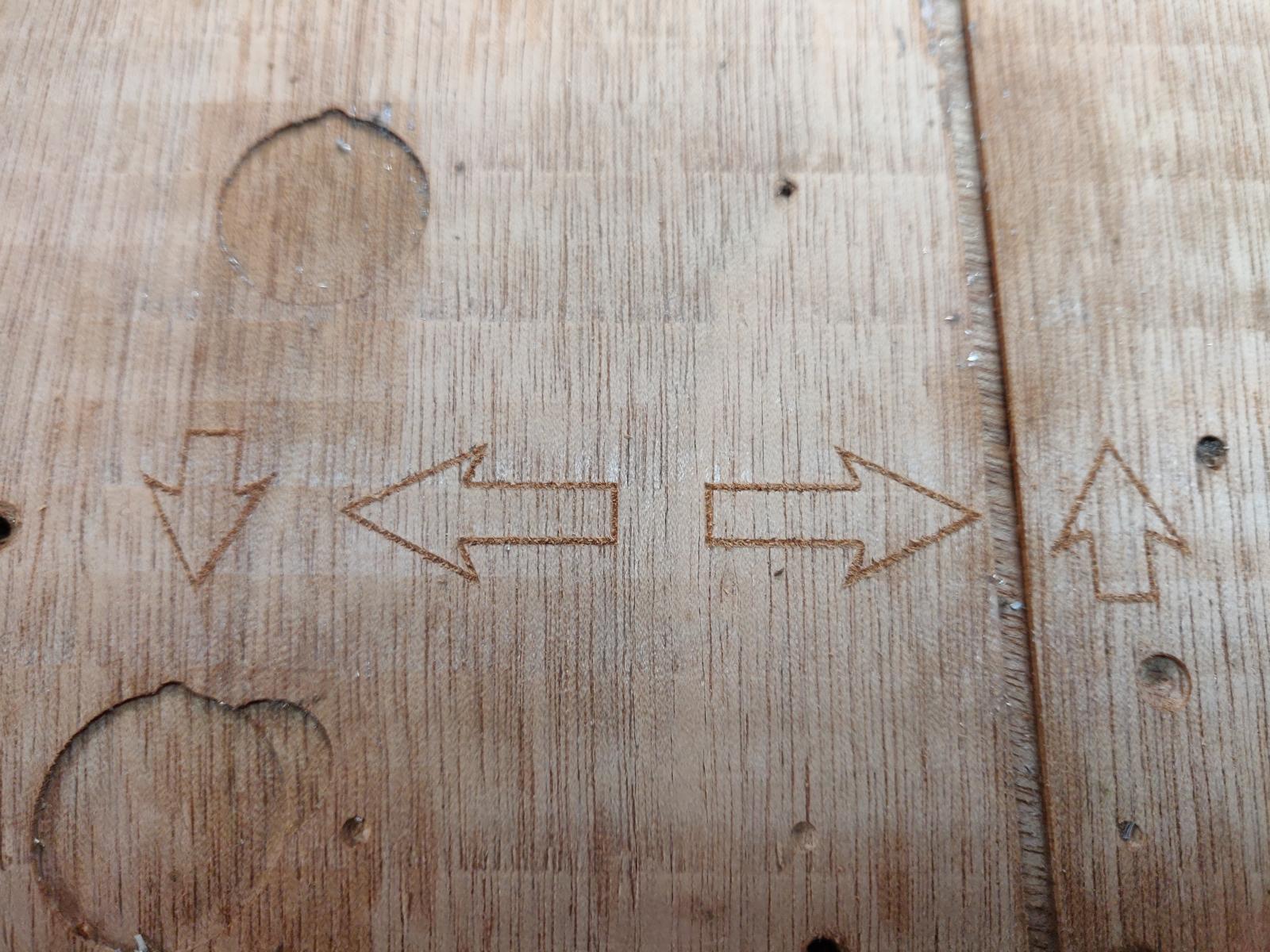

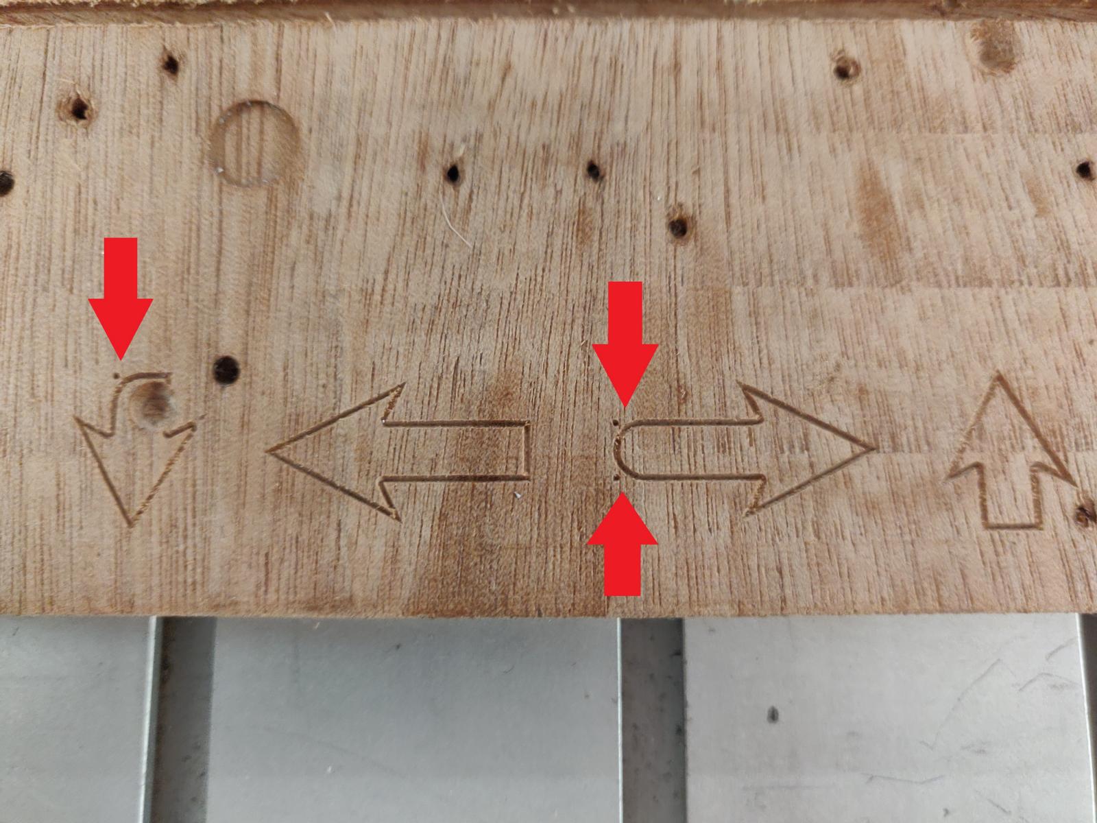

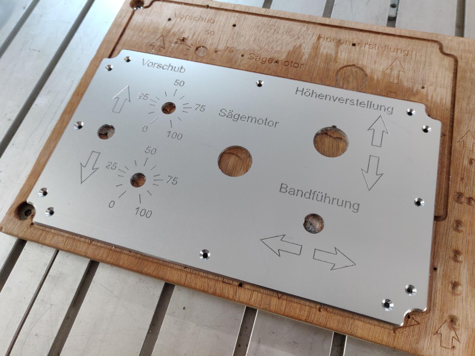

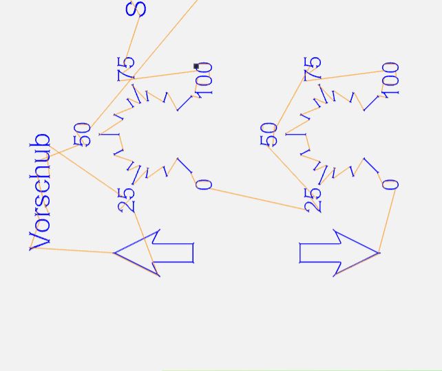

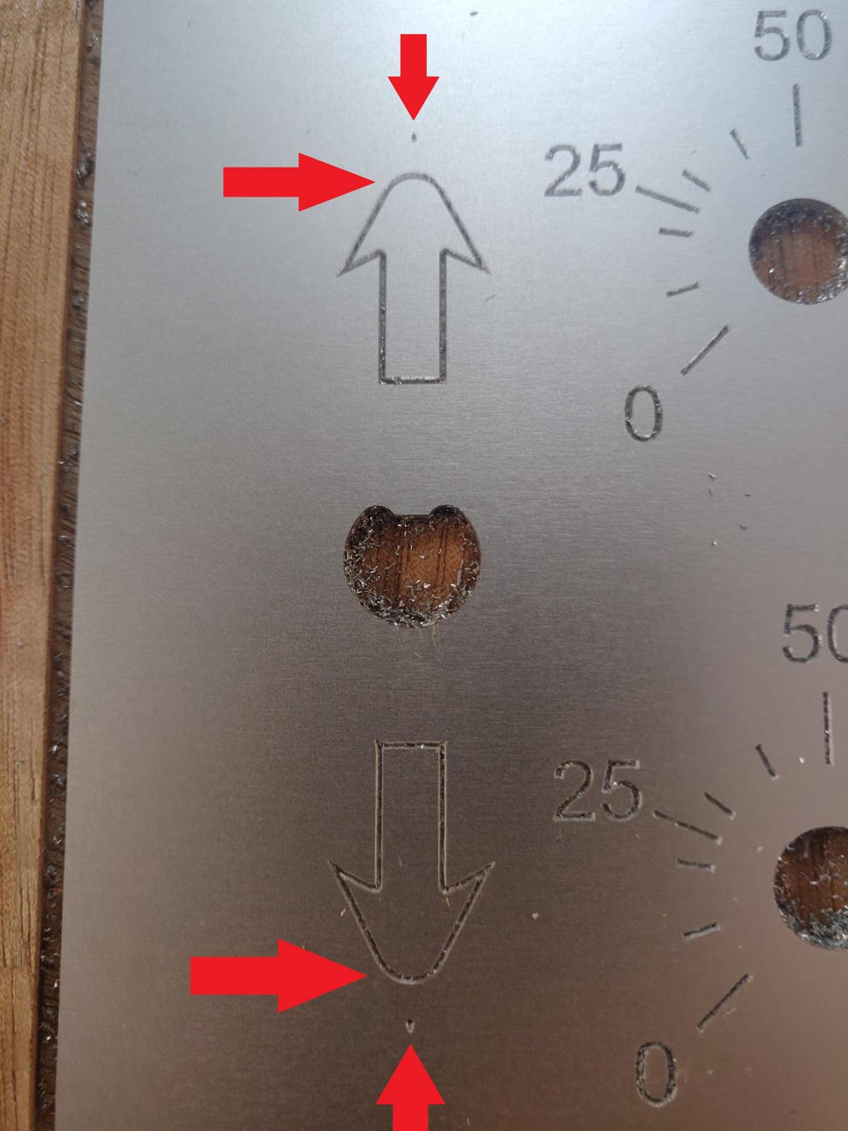

Ein anderer Fehler tritt bei Gravuren von geometrischen Formen auf.
Im konkreten Fall geht es aktuell um Pfeile die auf einer Aluplatte für ein Steuerpult graviert werden sollen.
Das Problem ist nun, dass in der Gravur Ecken abgerundet werden und an die Position der Ecke nur ein Punkt gesetzt wird.
Der G-Code wurde in Fusion360 mit dem LinuxCNC-Postprozessor erzeugt.
Alle Gravuren auf der Platte wurden gleichzeitig ausgewählt und mit der gleichen Fräsoperation erzeugt.
Sowohl das CAD-Modell, als auch das Modell im CAM haben scharfe Ecken.
Auch der Abgefahrene G-Code auf LinuxCNC hatte spitze Ecken. Davon habe ich leider vergessen einen Screenshot zu machen, kann das aber auch noch nachholen.

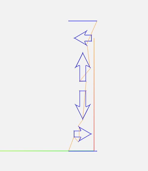

Ich habe den G-Code auch mal ncviewer.com hochgeladen und getestet. Dort werden die Spitzen und Ecken auch korrekt dargestellt.
Schriften wurden bisher immer korrekt Graviert. Alle normalen Fräsoperationen stimmen sowohl maßlich als auch geometrisch.
Dieser Fehler tritt nur speziell beim Gravieren auf.
Da die Simulationen die Gravuren korrekt darstellen, gehe ich im Moment davon aus, dass der Fehler irgendwo bei LinuxCNC liegt.

2. Tönt nach G64. Hatte auch Probleme damit. Verstanden hab ich diese Korrektur nie richtig! static.digitecgalaxus.ch/Files/5/0/7/1/2...fit=inside%7C755:990
"G64 P0.05 > blending with tolerance. "
Ich habe in der config:
Code:
[RS274NGC] PARAMETER_FILE = linuxcnc.var RS274NGC_STARTUP_CODE = G64 P0.05 S1 M8
Schreib den G64 P0.05 zum testen mal oben in den G-Code.

Zu 2.:
Ich habe "G64 P0.05" in den G-Code mit eingefügt und siehe da - die Fräse graviert wieder genau das was sie auch soll!
Vielen Dank für den Tipp! Da wäre ich selbst nicht drauf gekommen!
Wenn ich das nach ein bisschen Recherche richtig erstanden habe, fährt die Fräse mit G61 exakt den angegebenen Wert an und G64 ist so eine Art Kantenglättung, damit die Fräse flüssiger und ruckfreier um Konturen fahren kann oder?
Das angehängte P0.05 gibt dann an, dass es von der exakten Koordinate der Ecke maximal 0.05mm abweichen darf oder?
