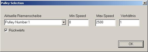

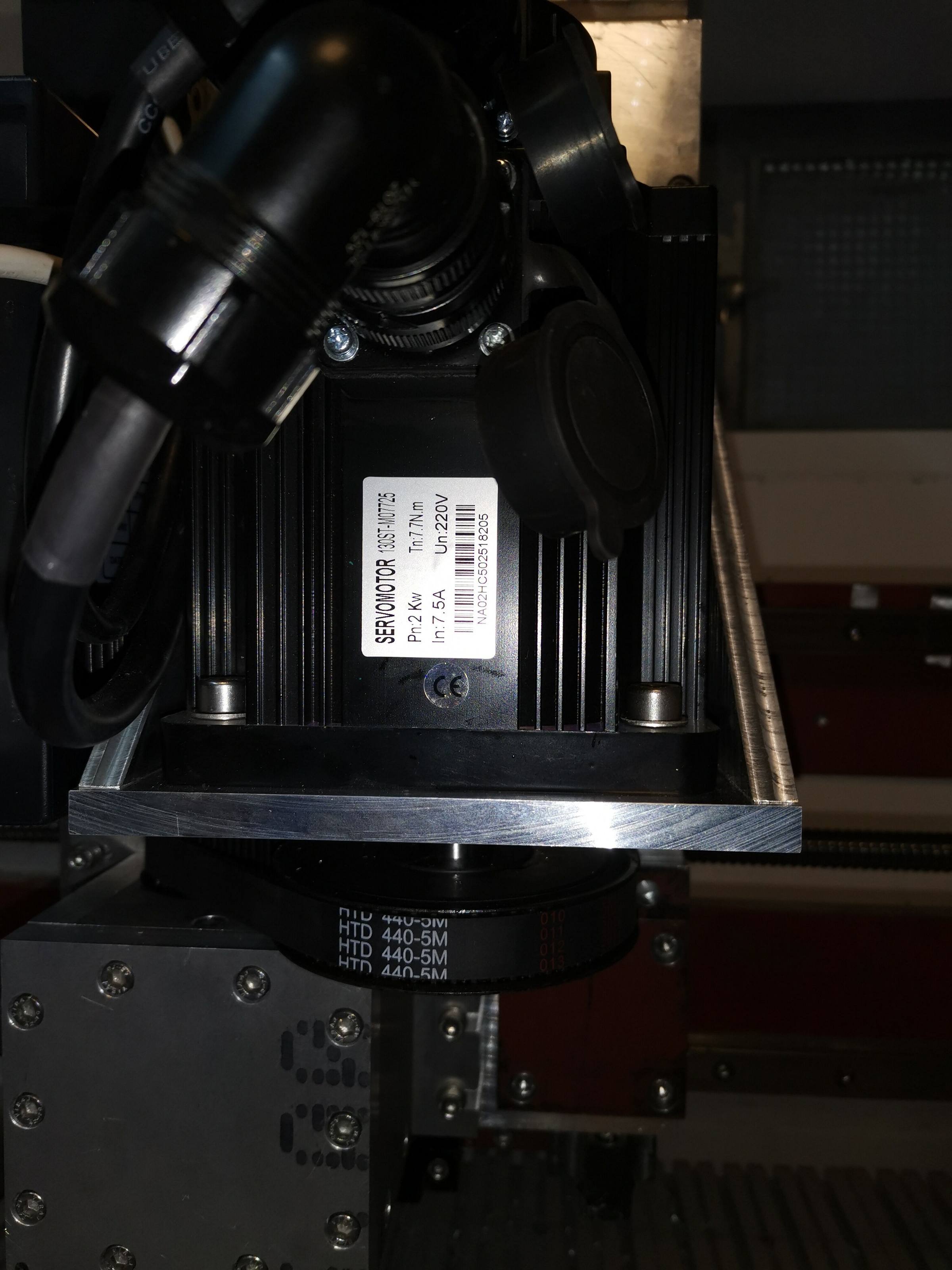

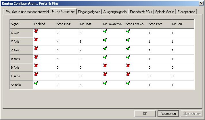

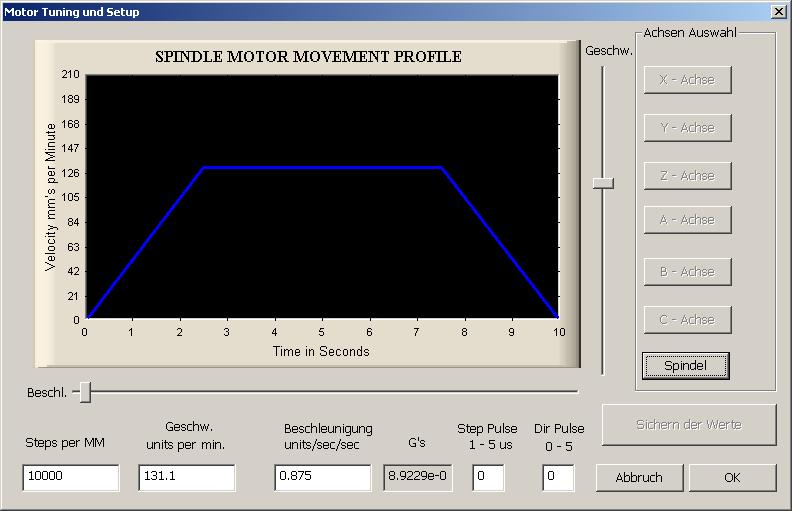

Hallo,
wer kann mir bei LinuxCNC der Servo Spindel, die bei Mach3 ohne Problemme gelaufen ist helfen?
Servomotor: 130ST-M07725
Treiber: 130ST-M07725
Ich habe die Spindel bei Mach3 über Step ind Dir Pin betrieben was auch funktionierte. Jetzt wollte ich auf LinuxCNC wechseln und kriege die Spindel nicht ans laufen.
Ich habe schon verschiedene einstellungen bei StepConfig ausprobiert, es hat aber nichts gebracht.
Anbei sind die Bilder und von Mach3 .hal und .ini und Servomotor.
Über Vorschläge würde ich mich sehr freuen.
