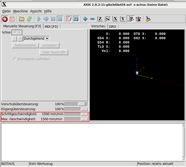

Hallo miteinander,
Meine Aktuelle Maschine hat 1 Achse (X, JOINT 0).
Meine Maschine hat eine Höchstgeschwindigkeit von 25mm/sek.
Meine Achse hat auch ein Höchstgeschwindigkeit von 25 mm/sek.
In der GUI Axis" habe ich unten Links 4 Schieberegler.
z.B.
- Schrittgeschwindigkeit: (1500 mm/min == 25mm/sek.)
- Max. Geschwindigkeit: (1500 mm/min == 25mm/sek.)
Wenn ich den Regler Schrittgeschwindigkeit reduziere, wird meine Achse Langsamer. OK, das verstehe ich.
Wenn ich den Regler Max. Geschwindigkeit reduziere, hat es gar keinen effektiv, ich kann den bis auf 0 runter stellen, ohne eine Veränderung.
Ich verfahre die Achse aktuell nur mit den Pfeil tasten!
Hat der Regler Max. Geschwindigkeit nur ausgeklungenen auf G-Code? oder für was ist der Regler denn da?
Gruß Mücke

# DRIVE = SK8060In der GUI Axis" habe ich unten Links 4 Schieberegler.
z.B.
Gruß Mücke

ausgeklungenen = Auswirkungen?
Du könntest es einfach mal ausprobieren?!
Kurzum: Ja. Die Geschwindigkeit vom manuellen Verfahren (Jogging) ist unabhängig von der Geschwindigkeit im Auto/MDI-Modus. Vorschubuebersteuerung, Eilganguebersteuerung und Max. Geschw. beeinflussen daher nur letztere Geschwindigkeit.
Replied by HansU on topic Unterschied zwischen, Schrittgeschwindigkeit und Max. Geschwindigkeit
Hat der Regler Max. Geschwindigkeit nur ausgeklungenen auf G-Code? oder für was ist der Regler denn da?Du könntest es einfach mal ausprobieren?!

ja das ist ein Tipp und Korrekturfehler *sorry*
das mit dem G-Code ist noch so ein Sache, das ist über 20 Jahre her, und ich habe mich noch nicht erneut eingearbeitet, ducken und weg.
Aus deiner Aussage entnehme ich das der Obere Regler nur für das Manuela verfahren ist und der untere für den Programmriten Speed.
DANKE !
