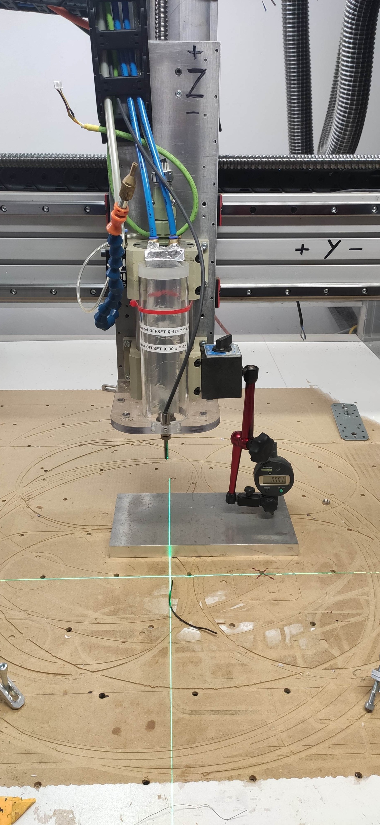

Hallo Leute,
ich habe bei einigen, umfangreichen Fräsungen (auch ohne großartige Belastung, z.B. in ABS) bemerkt, dass sich die Z-Achse verstellt und somit nach und nach immer tiefer ins Material fährt. Ab und an passiert dies leider auch apprupt.
Da dies die Steuerung StepMax3, mit der ich aber grundsätzlich sehr zufrieden bin, leider nicht hergibt, hier z.B. einen Closed loop oder zur Not auch einen Glasmessstab anzuschließen, frage ich mich, wie ich das Problem eingrenzen / lösen kann.
Eigenartigerweise bemerke ich derartige Probleme auf X & Y nie. Hier ist die Wiederholgenauigkeit, trotz des großen Tisches mit 2m x 1,25m beeindruckend wiederholgenau.
Theoretisch könnte ich zwar von Zeit zu Zeit einen Werkzeugwechsel mit Werkzeugvermessung anstoßen, aber irgendwie kann dies ja auch nicht die Lösung sein. Hättet Ihr da nen Tipp, wie ich das Problem eingrenzen und beheben könnte?
Rein von der Anzeige in Probe Basic stimmen die Z-Werte schon mal.
By the way, der Tisch wurde mit der Spindel und einem Planfräser komplett geplant. Es dürfte also nicht an am Tisch liegen.
Vielen Dank und viele Grüße
Jens

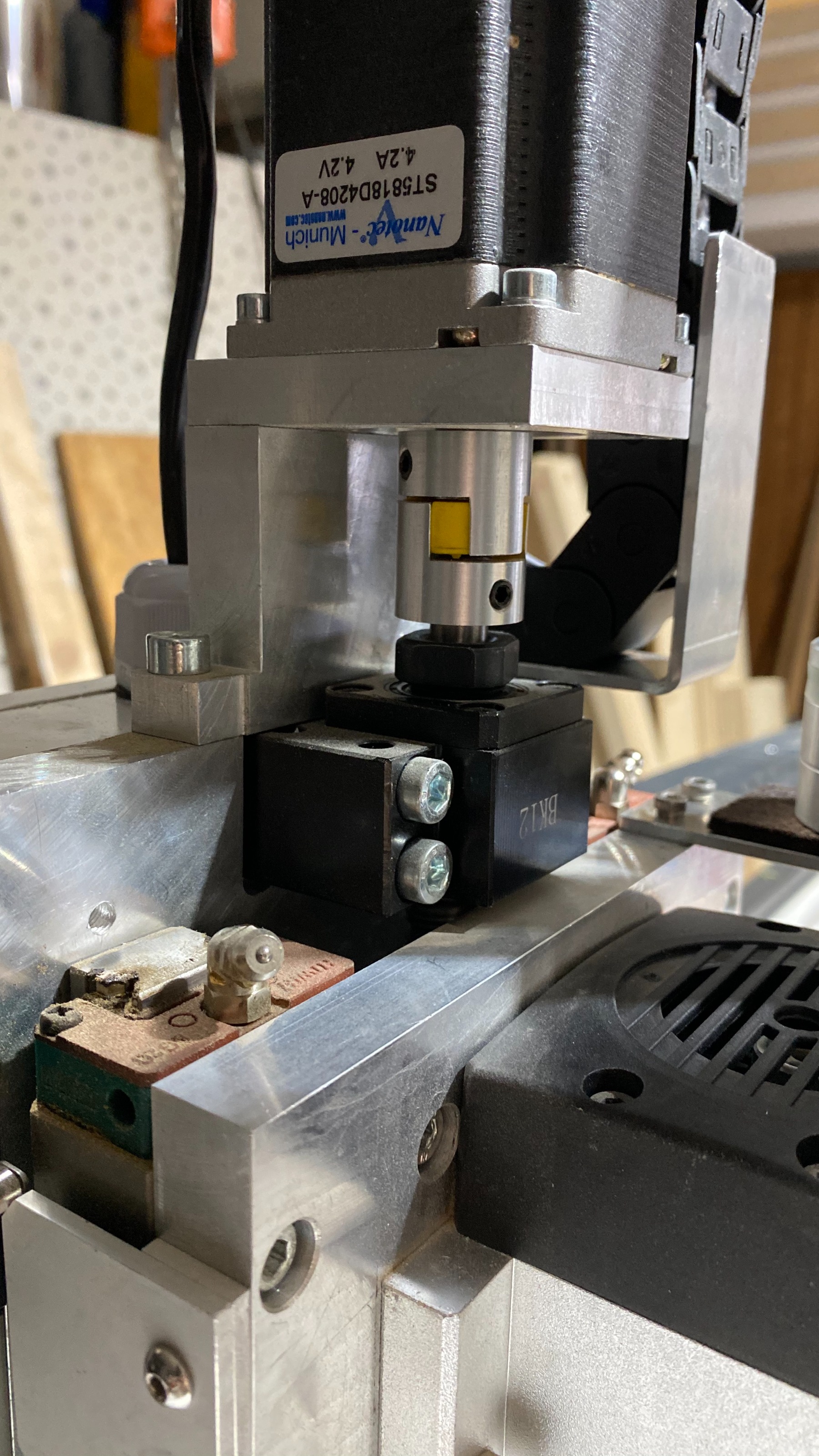

In meinem Falle habe ich tatsächlich an der Z-Achse keinen Riemen, sondern eine direkte Kupplung.
Die Schrauben habe ich alle kontrolliert und es sind alle fest angezogen.
Ich muss also mal schauen ob ich hier irgendwie Markierungen setzen kann. (An der Kugelumlaufspindel müsste das klappen, am Motor muss ich mir was überlegen)

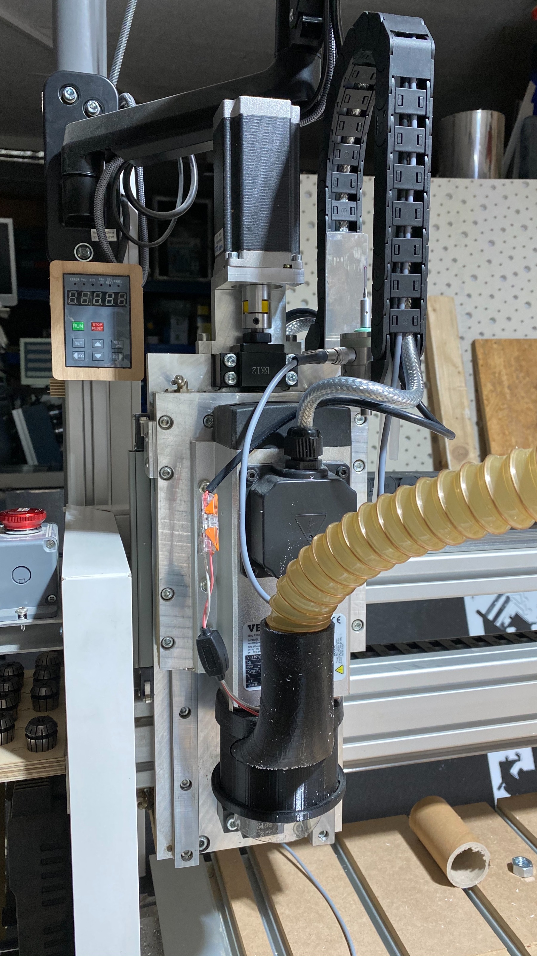

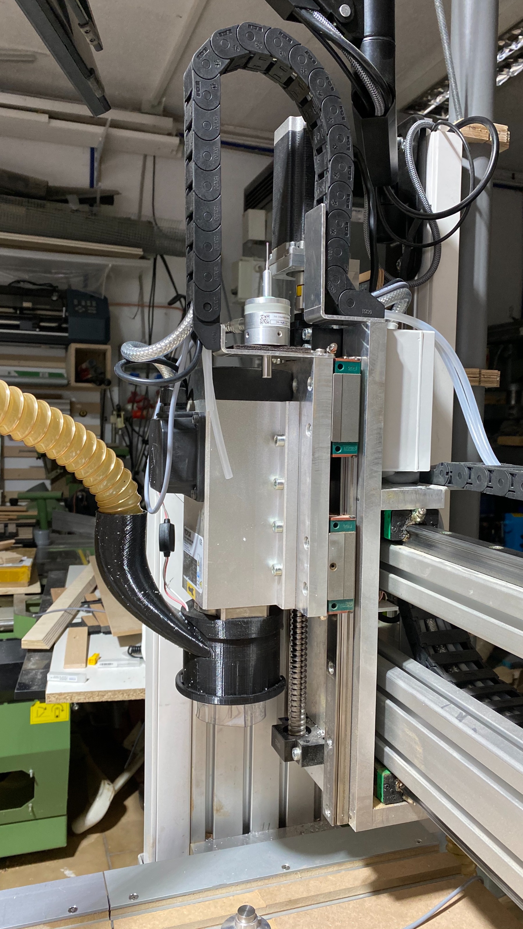

wenn ich mir Deine Bilder so angucke dann sieht Deine Z-Achs schon mal ziemlich schwer aus.
Ich vermute mal das Du daran keinen Gewichtsausgleich verbaut hast,
deshalb würde ich darauf wetten das der Motor bei starker Beschleunigung ( Eilgang) einfach Schritte verliert.
(Das Gleiche gilt auch beim Bremsen aus dem Eilgang, da rauscht er dann ein paar Schritte weiter)
Da hilft es auch nicht wenn alle Schrauben fest sind, da ist einfach zuviel Masse die beschleunigt/gebremst werden muß.
Ich würde erst einmal versuchen die Beschleinigungswerte der Z-Achse zu verringern, vielleicht reicht das schon.
Ansonsten funzt vielleicht ein stärkerer Motor...
optimal wär eine Gewichtsausgleich wie bei prof. Maschinen .
