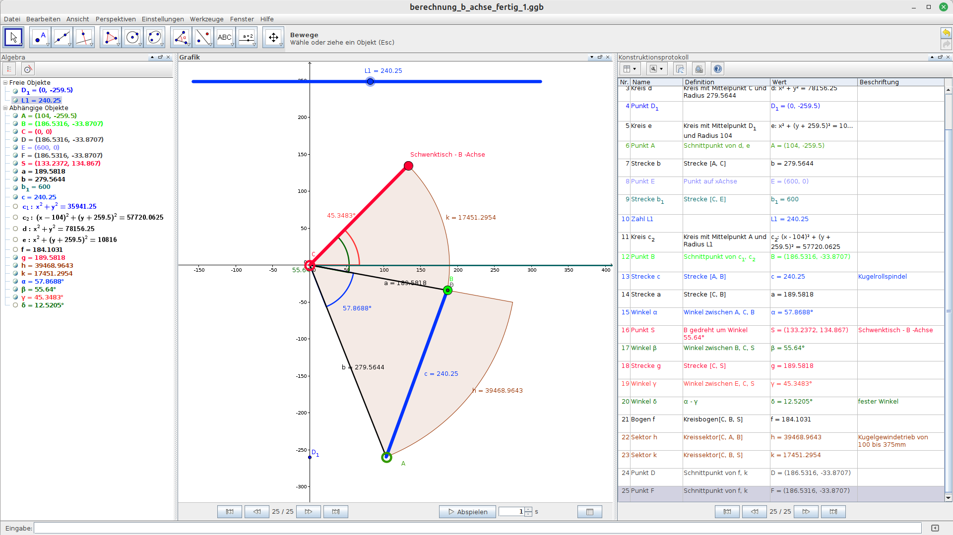

Hallo in das Forum
In den Kinematik-Dateien werden doch die Berechnungen der Achsen zueinander durchgeführt.
An welcher Stelle kann man der B-Achse eine Formel bzw. eine Berechnung mit auf den Weg geben?

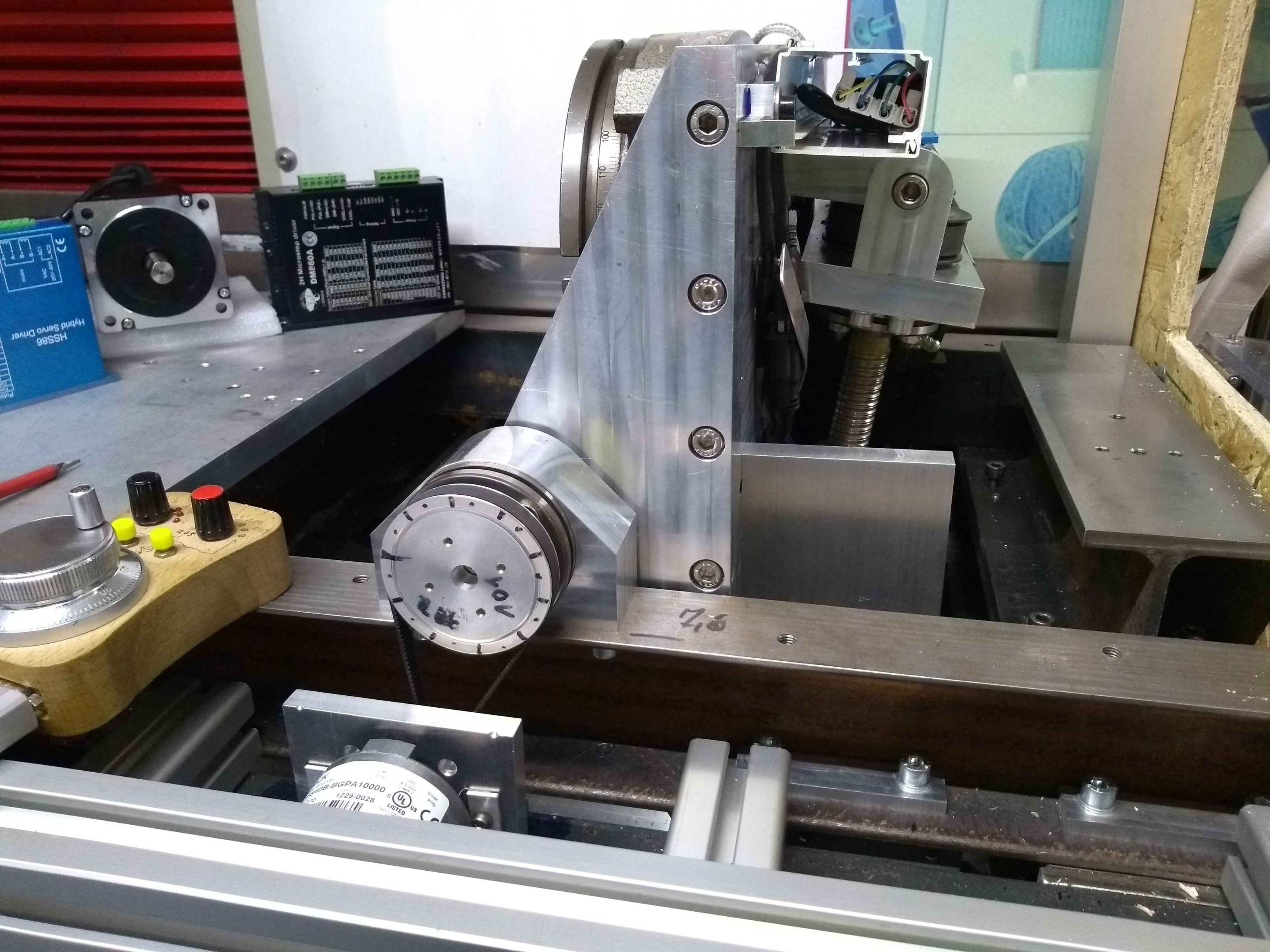

Info zur Maschine:
Mein Antrieb der B-Achse ist ein Kugel-Gewinde-Linearantrieb mit einer Closed-Loop-Stepper Kombi Nema34/HSS86.
Die Drehbewegung wird über einen Kurbeltrieb bzw. Kurbelschwinge realisiert.
Meine Maschine ist ein 6-Achsen Eigenbau Fahrständer.
Sie hat eine 5-Achsen XYZBC- und eine 4-Achsen XYZA Kinematik.
Die A-Achse ist auf der Linken Seite auf dem Starrtisch aufgebaut.
Die B-Achse ist als Schwenktisch auf der rechten Seite neben dem Starrtisch montiert mit der C-Achse darauf.

Anbei mal zum Verständnis die Geogebradatei mit Bild und Foto vom Schwenktisch.
Man sieht am Drehpunkt der Achse meinen Versuch das Problem über einen Drehencoder und PID zu lösen, was eigentlich das Beste wäre.
Alle meine Versuche ergaben kein befriedigentes Ergebnis. Die Achse zitterte gewaltig und war nicht ruhig zu bekommen.
Einzig mit sehr geringen P-Werten war sie ruhig, aber unbrauchbar langsam. Da möchte ich jedoch parallel noch weiter experimentieren.
Deshalb nun der Versuch das über die Kinematikdatei lösen zu wollen.

Ich muss ja die Linearbewegung meiner B-Achse (Kugelrollspindel-Weg 275mm) in eine Drehbewegung 90 Grad umrechnen lassen.
An welcher Stelle muss die Formel eingebaut werden?
