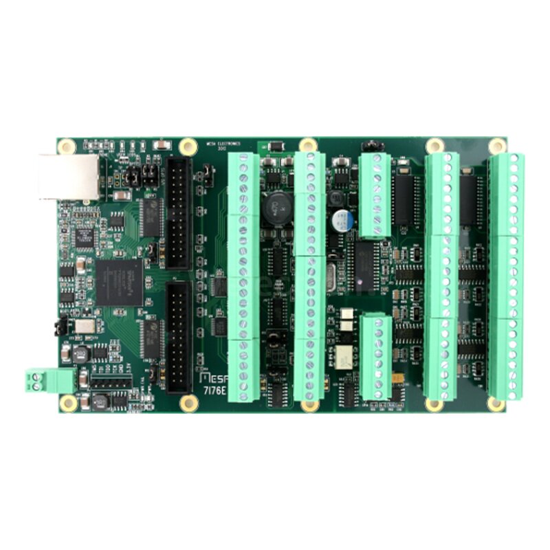

Hallo zusammen,
auf meiner Mesa Karte sind so grüne Stecker, leider sind die immer in 6er Paaren zusammen.
Ich würde mir die gerne als Solo Stecker besorgen, also 1Polig.
Aber wie heißen die Stecker, gibt es die überhaupt 1Polig?
Worauf muss ich achten, dass ich auch die richtige Größe habe?
Bei den induktiven Sensoren muss man 3 Kabel an verschiedenen Stellen anschließen und wenn, dann möchte ich diese mit 1Poligen Steckern versehen, so dass man sie auch nur ausstecken kann, ohne gleich 5 weitere zu kappen.
Hat jemand eine Idee?
gruß Mücke
beispiel nicht meine Karte!

Zweipolig gibt es, siehe Power Connector...
Kleiner ist mir noch nicht untergekommen.

Replied by Muecke on topic [Suche] Grüne Stecker für Mesa Karte
Ich habe den eindruck, 1-Polig gibt es nicht, schade.
Handbuch: 7i95
P3! is a 2 pin 3.5 MM pluggable terminal block, 1 x 2-pins.
TB1 is a 24 pin 3.5 MM pluggable terminal block, 3 x 8-pins.
TB2 is a 24 pin 3.5 MM pluggable terminal block, 3 x 8-pins.
TB3 is a 24 pin 3.5 MM pluggable terminal block, 4 x 6-pins.
TB4 is a 24 pin 3.5 MM pluggable terminal block, 4 x 6-pins.
TB5 is a 24 pin 3.5 MM pluggable terminal block, 4 x 6-pins.
TB6 is a 24 pin 3.5 MM pluggable terminal block, 4 x 6-pins.
Suche: Steckbare Schraubklemme - 2-pol, RM 3,5 mm, 0°
Ergebnis: www.reichelt.de/steckbare-schraubklemme-...?&trstct=pos_0&nbc=1
Jetzt muss ich mal schauen, ob mir das was bringt, wenn die immer 2 Pins haben oder ob ich dann immer noch das gleiche Problem habe.
Vielen Dank für Eure Unterstützung!
bis bald
Mücke

Replied by Aciera on topic [Suche] Grüne Stecker für Mesa Karte
Achtung, du musst darauf achten, dass die stecker 'anreihbar' sind. D.h. die Distanz vom letzten pin zur Aussenseite des Gehäuses darf nicht mehr als 3.5/2=1.75mm sein sonst kannst du gar nicht zwei nebeneinander in eine mehrpolige Leiste stecken.
Die von dir verlinkten sind zu breit:
www.farnell.com/datasheets/2866657.pdf
05 May 2023 14:14 #270728 by Muecke
Das ist ein guter Hinweis, danke!
