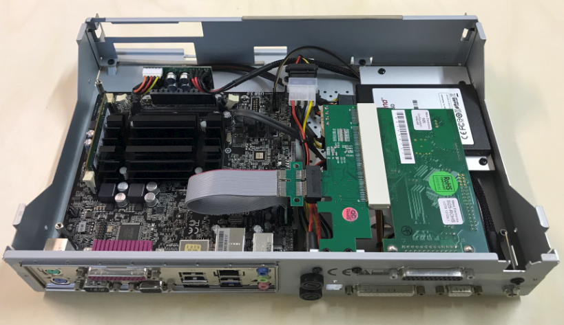

Testen Sie Ihr Setup und verwenden Sie es, wenn es funktioniert.
Wenn nicht, gibt es noch viele weitere Motherboards mit PCIe und Adapter.
PCIe-Riser und Adapter mit 5i25, eingebaut in ein altes Topfield-Gehäuse. Funktioniert gut.
(translated by google)

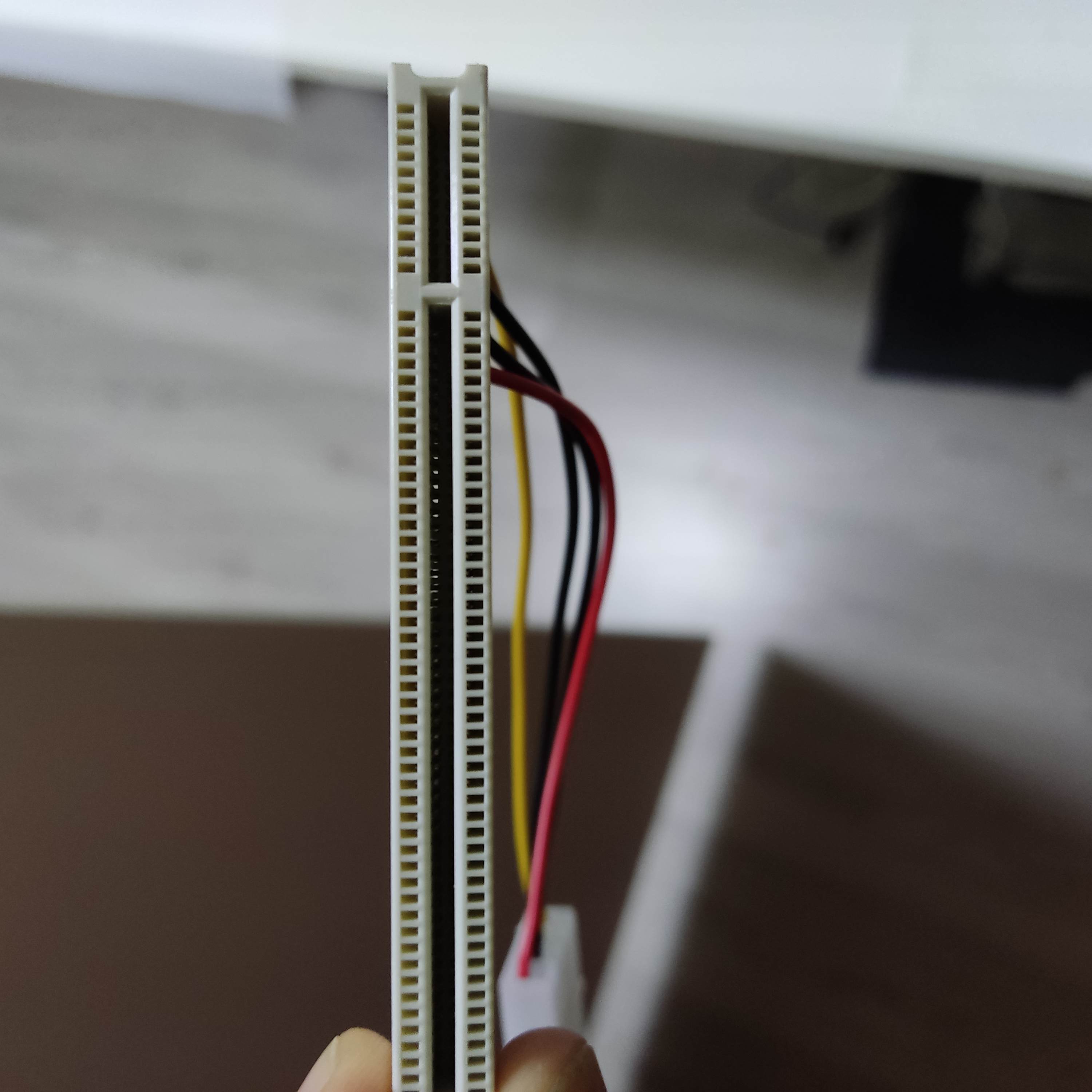

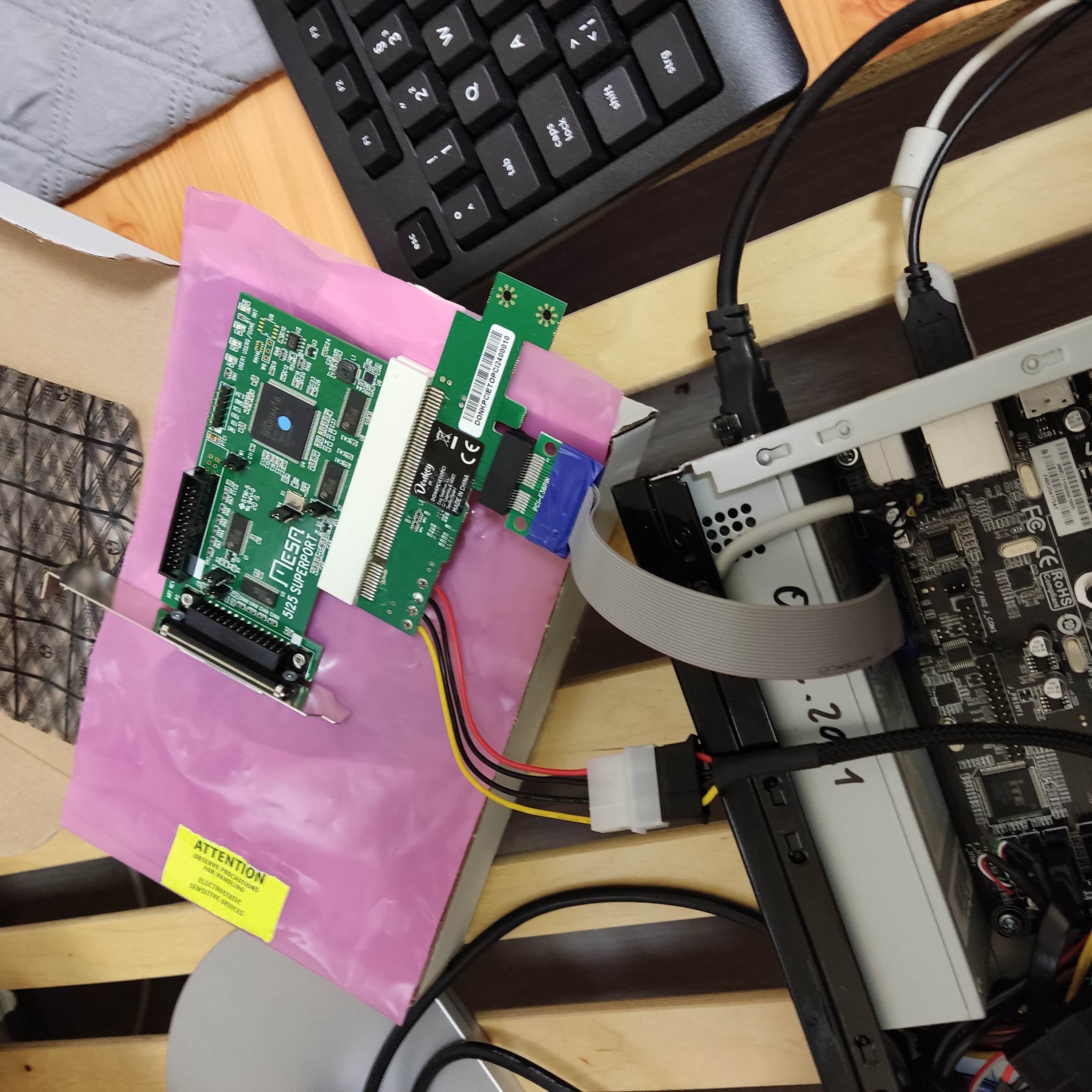

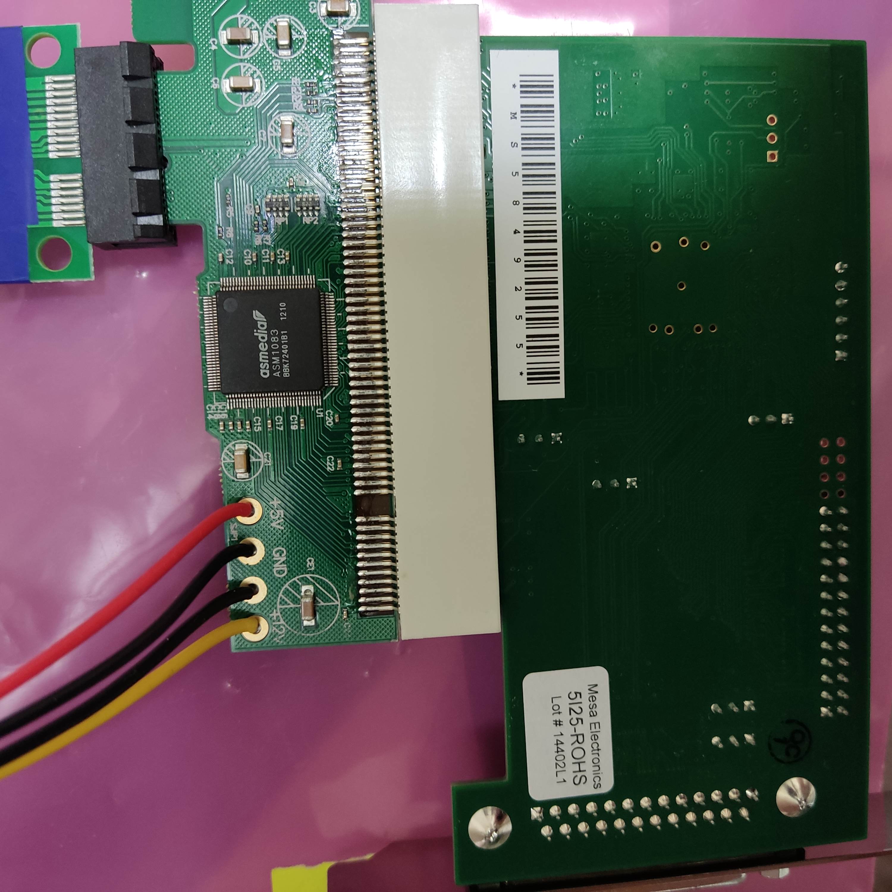

Hallo und guten tag,
Ich habe nun den adapter bekommen auch die PCI-x peitsche und das Molex kabel.
Der rechner läuft die Adapterkarte wird erkannt der rechner startet mit linuxcnc
so weit so gut doch sobald ich die 5i25 in den pci adapter stecke schaltet sich der rechner nicht mal mehr ein
die 5i25 hab ich auf einem alten Gigabyte GA-B75M-D3H getestet da läuft sie anscheinend spricht das system falsche buss register an
haben sie eine möglichkeit zur lösung des problems?
danke und schöne grüße aus österreich:)

Sie haben es irgendwie geschafft, die Mesa-Karte falsch herum zu installieren.
Beide Karten sollten Komponenten auf derselben Seite haben. Die korrekte Position finden Sie in meinem Setup.
Und hoffe, dass die Karten nicht wegen der falschen Verbindung kaputt gehen...

guten tag, ohne ihre kompetenz in frage zu stellen, doch eine falsche installation ist aufgrund mechnischer vorgaben nicht möglich.
Die Nocken und die Schlitze passen gar nicht anders ineinander.
Deshalb hat es mich auch gewundert warum es nicht ging
naja is halt so ich kann es nicht ändern wir suchen nun nach einer anderen lösung
