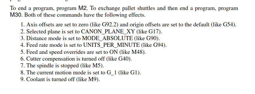

G54 ist bei mir meine Holz Vakuum Unterlage. Nun arbeite ich auch oft mit Schablonen oder Schraubstock.
Wenn ein Programm mit G55 zu Ende ist, springt Linuxcnc automatisch wieder auf G54. Kann man das irgendwie verhindern?

Leider nein, das ist so eingebacken. Grundsätzlich ist halt die Meinung, dass in jedem Programm in der Präambel das gewünschte Koordinatensystem definiert wird.

Habe es das ich nach dem Fräsen ein weiteres Teil versetzt fräse. Dazu muss ich dann den Nullpunkt verschieben. Muss dann immer manuell auf G55 setzen. Sonst null er den G54.
Edit: Im gcode selber steht G55 drin, beim starten funktioniert das. Aber dazwischen das verschieben da muss man dann immer Genau aufpassen das man es nicht vergisst.

Das geht weit zurück zu den Anfängen von LinuxCNC bei NIST und ist bis heute so geblieben (siehe Punkt 1):

LinuxCNC understands ending a gcode file with M2 and M30, but it also works with % at the start and end of gcode, so try that, i do not think this resets anything.
Do remove M2 and M30 when using % .
