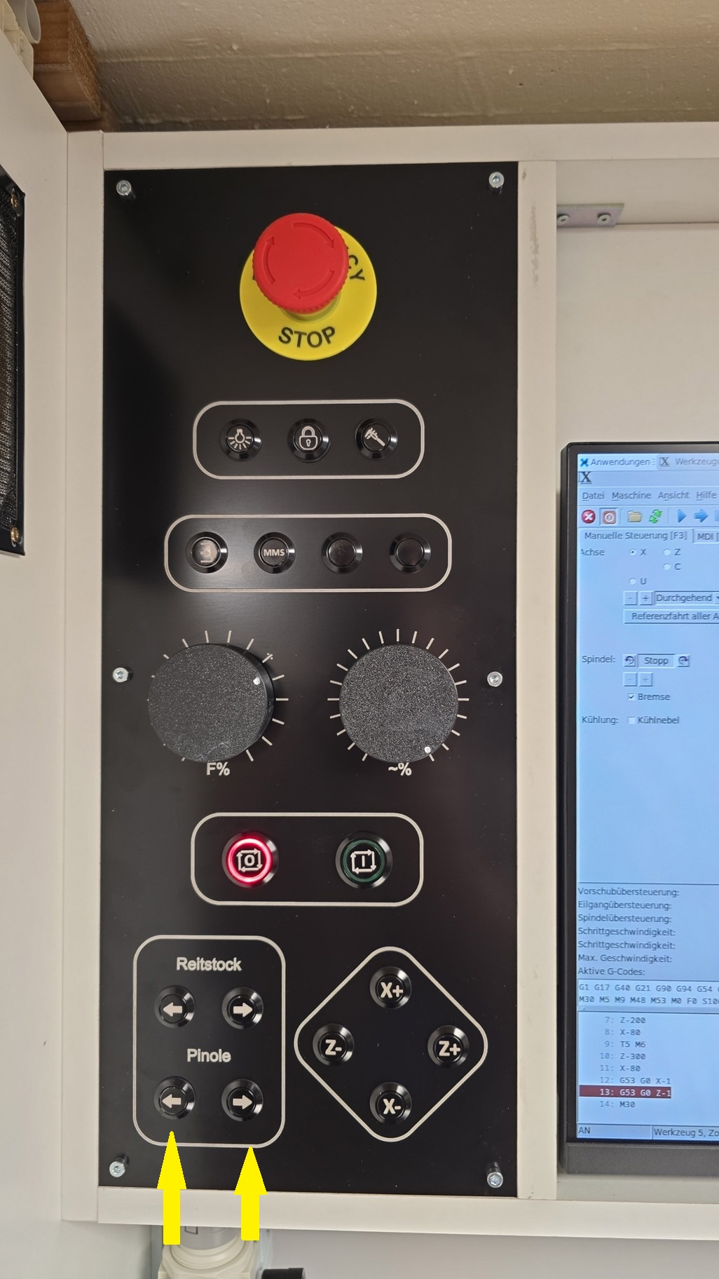

Guten Morgen Gemeinde,
ich habe ein Problem mit meinen externen Tastern um die Pinole raus und wieder einzufahren. Das Ganze läuft pneumatisch über ein Relais und Magnetventil.
Wenn ich den einen Taster drücke, soll die Pinole ausgefahren werden und auch so bleiben, wenn ich den anderen Taster drücke soll sie wieder eingefahren werden.
Mit nur einem Taster und "toggle" habe ich es hinbekommen, aber es ist nicht das, was ich haben will, es soll mit 2 Tastern laufen.
Die Taster sind NICHT rastend, dann wäre es kein Problem, es sind einfach normale Taster welche nur in gedrückter Stellung schließen.
Danke schonmal für eure Hilfe.
Gruß
Olli
Gruß
Olli

Gute Idee.
Jetzt interessiert mich da, ob der CLOCK optional ist (SR-Flipflop) oder der immer gebraucht wird?

set und reset funktionieren unabhängig von data und clk (ie wie ein RS typ).

Danke für den Tipp, flipflop hats gebracht
Hier die Lösung für meinen Einsatzzweck mit 2 Tastern und einem Relais zum Schalten von einem Pneumatik-Magnetventil:
Vielleicht kann es ja jemand brauchen.
CLOCK wird, wie man sieht, nicht gebraucht.
Viele Grüße
Olli
# --- Pinole Input Signale ---
net taster-pinole-minus <= hm2_7i92.0.7i76.0.0.input-25
net taster-pinole-plus <= hm2_7i92.0.7i76.0.0.input-24
# Set flipflops
net taster-pinole-minus => flipflop.0.set
net taster-pinole-plus => flipflop.1.set
net buf_taster-pinole-minus <= flipflop.0.out => hm2_7i92.0.7i76.0.0.output-01
net buf_taster-pinole-plus <= flipflop.1.out => flipflop.0.reset => flipflop.1.resetVielleicht kann es ja jemand brauchen.
Viele Grüße
Olli
