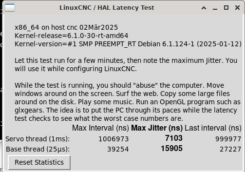

2.Problem
Der Latency Test zeigt , wie ich meine, sehr gute Werte
(Ich habe zur Sicherheit 30.000 im Stepconfig eingestellt)
aber wenn ich das Programm starte gibt es gelegentlich Ausreißer und eine Warnmeldung das der Wert
über 100.000 liegt.

Try
Problem 2
Try my installation notes (English I am sorry)
docs.google.com/document/d/1jeV_4VKzVmOI...diY/edit?usp=sharing
This is an annoying bug in Debian outside of our control which we tried to work around.
Try
sudo apt update
sudo dpkg -P raspi-firmwareProblem 2

zu 2
bin ebenfalls nur Anfänger in dem Thema habe die letzten Wochen aber einige Zeit mit dem Thema Latenz verbracht.
Vermutlich kennst du die Latenz Videos von TooTall18T?
Hast du deinen Latenz Test unter Last gemacht? Video im Hintergrund, ein paar drehende Zahnräder (glxgears), Fenstergröße mit der Maus langsam ändern, ...
das hatte bei mir einen relativ großen Einfluss im Sinne von schlechteren Latenzwerten.
Mit den Hinweisen aus den Videos habe ich die Latenz deutlich verbessern können aber leider kommt immer noch ab und an die Watchdog Meldung
Grüße Erwin
