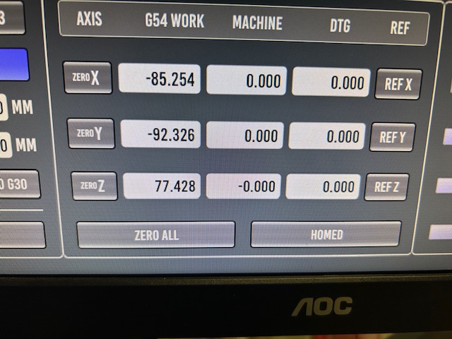

Als absoluter Linux-Anfänger habe ich mir vor ca. 5-6 Jahren mithilfe dieses Forums sowie YouTube-Beiträgen meine erste Konfiguration aufgesetzt und zum Laufen gebracht. Als Screen hatte ich Probe Basic gewählt. Nun habe ich den PC ersetzt, Debian 12 und darauf Linuxcnc 2.9.4 installiert. Als Screen verwende ich wieder Probe Basic. Es funktioniert soweit alles korrekt, bis auf einen Punkt. Nach dem Nullen fährt die Z-Achse nicht auf ihre Nullposition.
Die Maschine ist referenziert und steht auf der Parkposition
Danach fahre ich das Werkstück an und nulle alle Achsen
Wenn ich dann mit "Go to Zero" die vorher gesetzten Nullpunkte anfahren will, bleibt die z-Achse oben stehen.
Was habe ich übersehen?

Bewegt sich die Maschine denn überhaupt wenn du auf "[GO TO ZERO]" drückst?
Ablauf ist, dass die Z-Achs ganz nach oben gefahren wird. Danach nach auf X0 Y0 und ggf. dann noch die A- und C-Achse positioniert wird.
Nach zu sehen in der "go_to_zero.ngc" im "subroutines" Ordner.

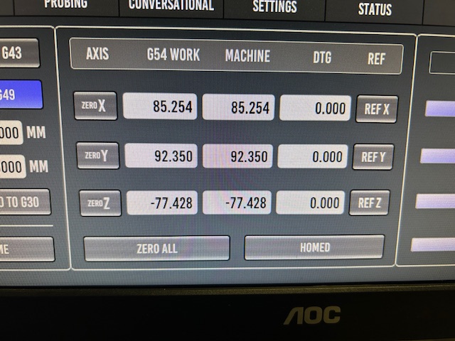

Ja, die Maschine lässt sich ganz normal steuern. Alle Achsen können verfahren werden. Nach dem Nullen fährt lediglich die Z-Achse nicht zum Nullpunkt. Die "got_to_zero.ngc" ist in Ordnung

Falls das hier die angesprochene subroutine ist, dann soll die Z-achse auch nicht auf den Werkstücknullpunkt verfahren:
github.com/kcjengr/probe_basic/blob/main...tines/go_to_zero.ngc
Replied by Aciera on topic Z-Achse fährt Werkstücknullpunkt nicht an

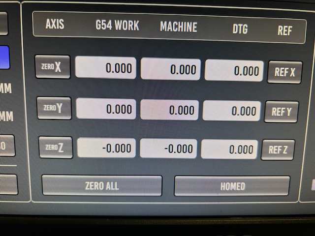

Sie ist identisch. Was wurde denn geändert? In der alten Konfiguration ist diese genauso hinterlegt. Bei "Go to Zero" fuhr auch die Z-Achse auf Null

Kommt drauf an was dein "alter" Stand war.
Zwischen PB 0.4.0 und 0.6.0 ist die Routine komplett anders.
Wenn du die Z-Achse auch unbedingt auf "0" fahren möchtest musst du nur "G0 Z0" über "o<go_to_zero> endsub" schreiben.
Ich persönlich hab dies aber immer raus genommen.

Mich hat gewundert, dass die beiden Subroutinen identisch waren, jedoch verschiedene Verhalten zeigten. Wie auch immer, die Maschine läuft. Herzlichen Dank für Eure Hilfe
