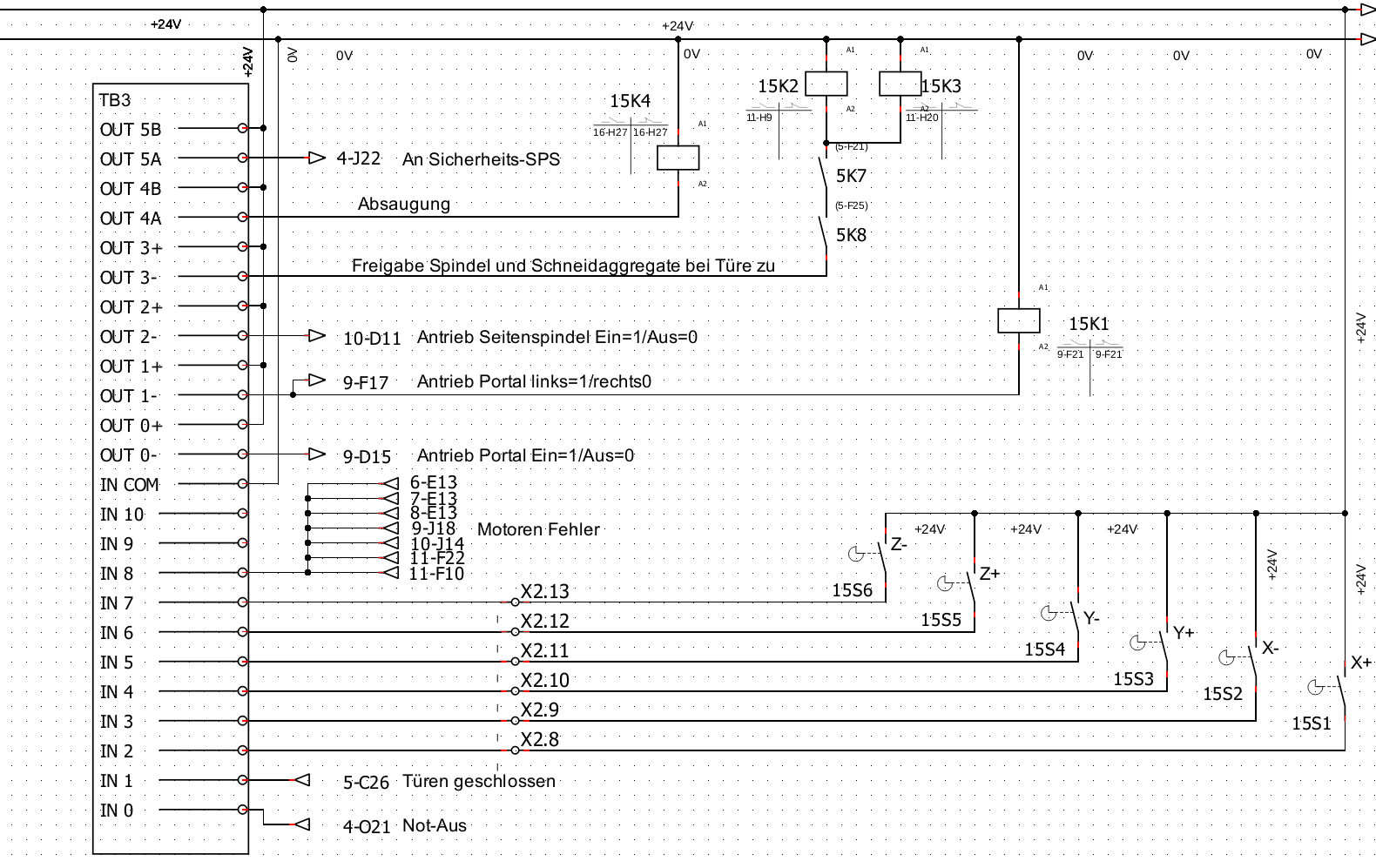

Hallo ich habe eine Neue Mesa 7i96s und habe Probleme mit meine 24 VoltRelay und Schaltkontakten Spindel PneumatikFrage wie kann ich die an 7i96s Anschließen ?
mfg
Hilton
mfg
Hilton
- Posts: 18122
- Thank you received: 5337
08 Jun 2025 16:14 #329972
Replied by PCW on topic 24 Volt Ausgänge?
+24V --> RELAY_COIL+ --> FLYBACK_DIODE_CATHODE
RELAY_COIL- --> 7I96S_OUT0+ --> FLYBACK_DIODE_ANODE
7I96S+OUT0- --> 24V_COMMON

Danke für das Schema, jetzt bräuchte ich noch die Einträge in der Hal
- dg9mdr
- Posts: 10
- Thank you received: 4
10 Jun 2025 01:46 #330066
by dg9mdr
Replied by dg9mdr on topic 24 Volt Ausgänge?
in der ini die Karte eintragen:
[HMOT]
CARD0=hm2_7i96s.0
dann kannst in der Halshow unter:
Pins
hm1_7196s
die entsprechenden Pinnamen einsehen und ansehen/beobachten
diese kannst du dann in der Hal setzen, z.B.:
# --- Maschine on ---
net machine-is-enabled => [HMOT](CARD0).ssr.00.out-00
# --- SPINDLE-ENABLE ---
net spindle-enable => [HMOT](CARD0).ssr.00.out-01
[HMOT]
CARD0=hm2_7i96s.0
Pins
hm1_7196s

... oder über die Konfiguratoren pncconf oder mesact (github.com/jethornton/mesact) mal das Grundgerüst erstellen lassen und dann editieren.
