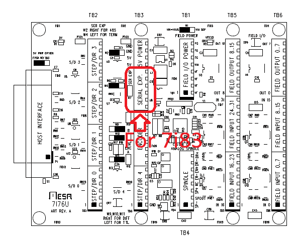

19 Jul 2025 04:59 - 19 Jul 2025 05:14 #332005
by G0G53Z148
Replied by G0G53Z148 on topic Mesa Auswahl für größeres Projekt
Hallo @tommylight
Das ist ein schönes Retrofit "ich ziehe meinen hut"
Du verwendest da die 7i92 TM ich war mir eben nicht sicher da die TH und TM doch unterschiedliche beschreibungen haben.
Die 7i76 gibts auch nur mehr als 7i76U deshalb tu ich mir so schwer bei dem vielen was ich gelesen habe weils eben die alten karten nicht mehr gibt.
Aber 7i92TH mit IDC26>DB25 und 7i76U und 7i83 an Serial EXP
oder 7i92TM direkt an 7i76U (spart Kabel) und die 7i83 an Serial EXP
Oder hast du eine bessere alternative als die 7i83 mit smart serial also momentan werden mindestens 3 Spindel Servos gebraucht
Hab ich das nun so richtig aufgedröselt
5 step Dir
6 -10 - +10V
7 Encoder
1 poti
32 ein
16 ausgänge
Mit deinem Okay hab ich entlich eine steuerung die Servos sind schon am weg
danke dir und einen schönen tag

1 encoder, nur ein.
7i83 hat kein encoder eingange, 7i85 oder 7i85S soll 4 encoder eingange habben.
Ich wurde die 7i95T mit 7i83 nemen, fuhr mehr IO noch ein 7i84 nemen, oder 7i73 fuhr die konzole ...
