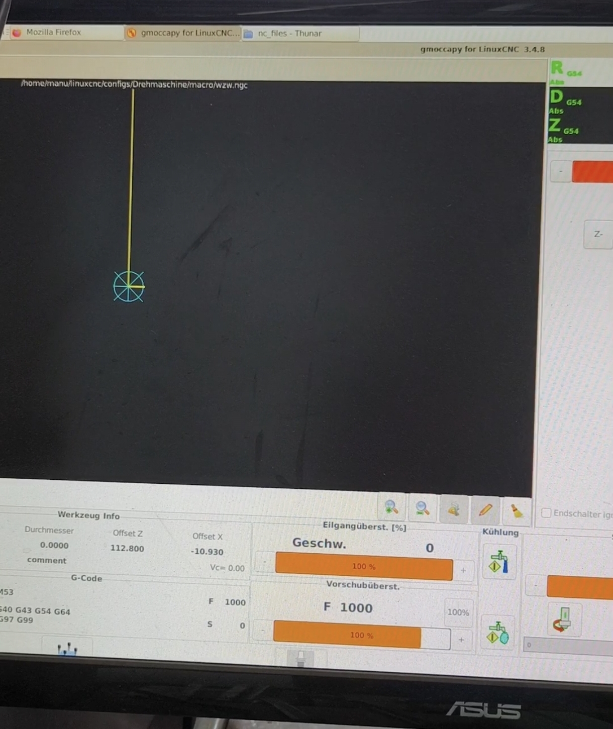

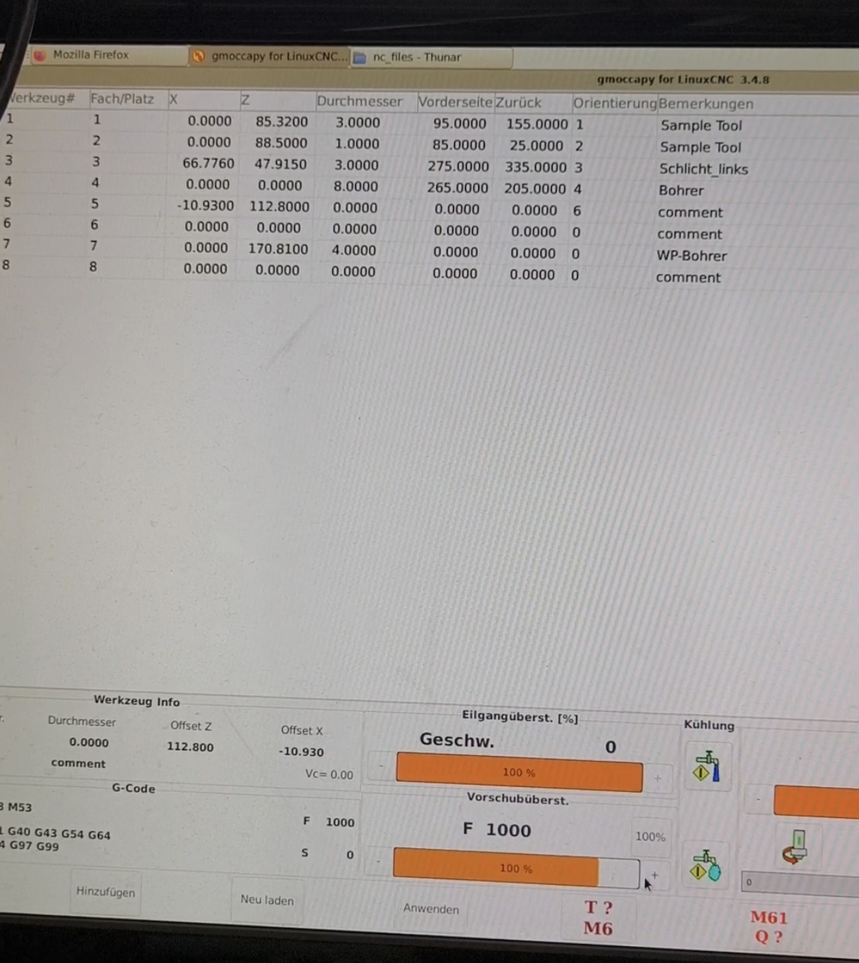

seit dem ich die LatheMacros zu Gmoccapi honzugefügt habe, habe ich Probleme mit dem Fenster.
Wenn ich im Vollbild-Modus bin und z.B. in der Werkzeugtabelle bin passt das Bild, sobald ich jedoch in den manuellen Betrieb wechsle, ist das Bild unten abgeschnitten.
Das Fenster lässt dich dann auch nicht mehr so einfach klein schieben.
Hatte wer schonmal so ein ähnliches Problem oder hat eine Idee an was das liegt?

Which version of LinuxCNC?
Which version of the macros?
There is an updated version of the macros here:
github.com/andypugh/LatheMacros
But I am currently concerned that it might be too "busy" and slows the other display down. I haven't yet found time to investigate properly.
(But suspect that the screen redraw routine is being called too often)

I use LinucCNC Version 2.9 and the macro-version is 3 or 3.1.

I would be curious to see if the problem also exists with the v2 macros, but I don't know if they even work at all on 2.9 (it will depend on the Linux version more than the LinuxCNC version I think)
This feels like a problem with the embedded tab handling in the GUI rather than directly with the lathe macros, though it is entirely possible that, through ignorance, I am doing something wrong in the handler code.
