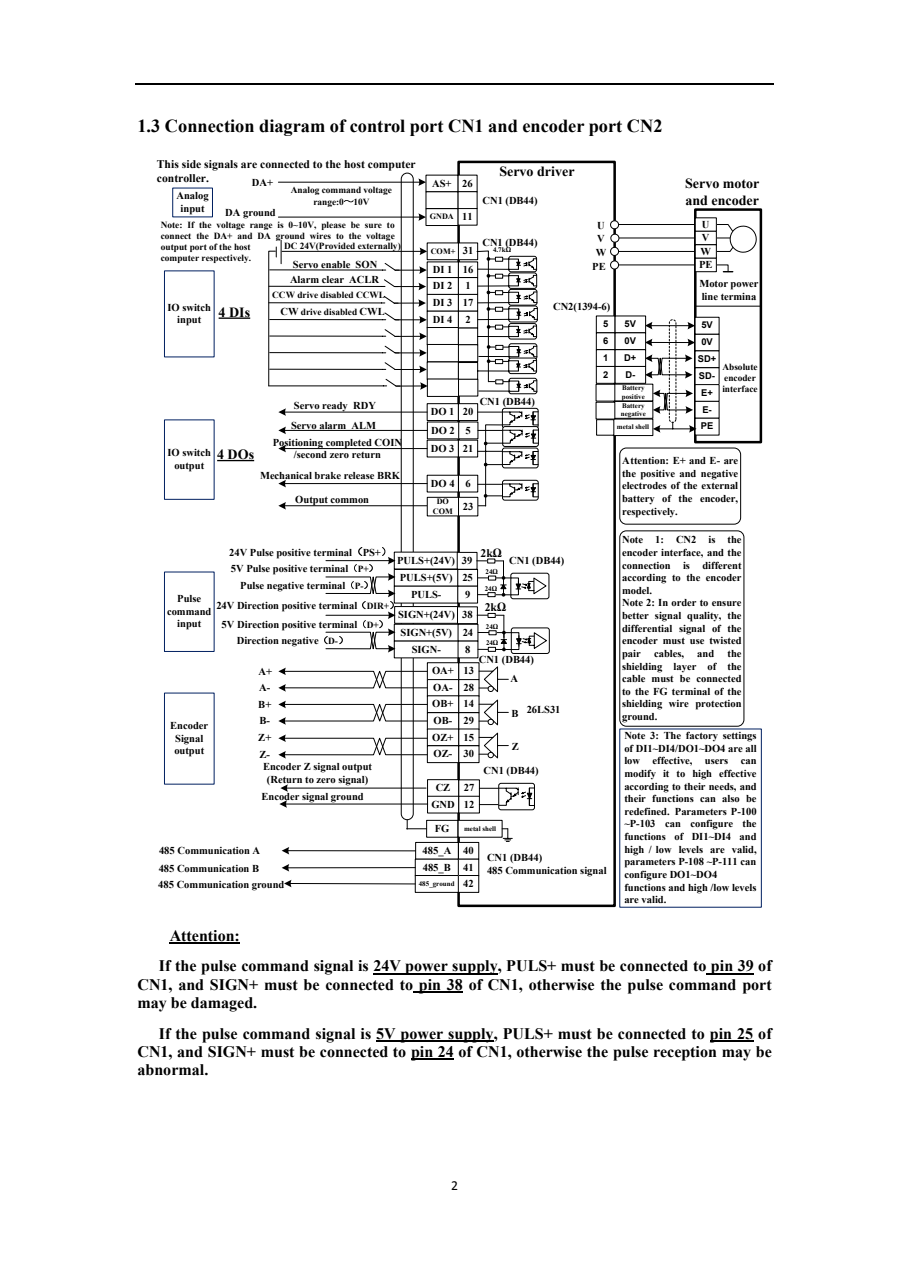

Hallo, wie muss ich einen AC Servo Drive HL-T3D-L20A-RABF mit 750 Watt Servo MotorAn einen Mesa 7i96s anschließen.

Minimal connections without encoder:
7I96S DRIVE
STEP+ PUL+ (25)
STEP- PUL- (9)
DIR+ SIGN+ (8)
DIR- SIGN- (24)
OUT4A SON (16)
OUT4B 24V COMMON
+24V +COM (31)
