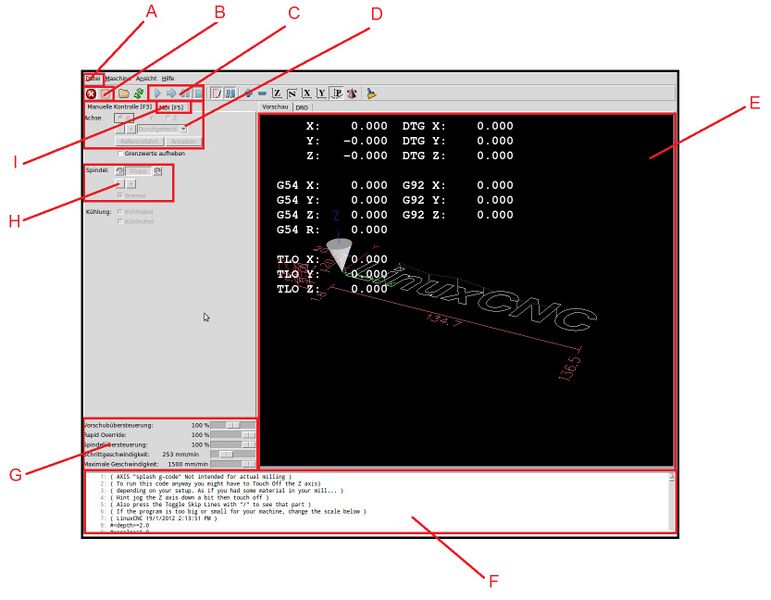

- Korre
- Posts: 2
26 Sep 2025 09:03 - 26 Sep 2025 09:09 #335447
by Korre
Replied by Korre on topic best practice Benutzervariablen anzeigen und speichern
Vielen Dank für Eure Antworten,
2.) Gcode logging: das praktiziere ich bereits, ist aber nicht so ganz "bequem"
Der Befehl ist mit schon sehr wohl bekannt. Habe ich im Eröffnungsthread ja geschrieben.....
Nur wenn ich ein CNC Programm ablaufen lasse, Dann verschwindet das untere Fenster (F) und anstelle dem wird das CNC Programm angezeigt.
Wie bleibt dieses Ausgabefenster erhalten (für Statusreports und Fehlermeldungen) während das NC Programm ausgeführt wird?
(siehe Anhang!)
1.) Parameterwert in Hal Pin werde ich testen.1. Parameterwert in einen Analog Hal pin schreiben (zB M68 E0 Q#31)
2. Parameterwert mit Gcode logging in eine Datei schreiben
Über Debug kann man sich das im Fenster vorne ausgeben lassen. Z. B. #1234 = 12 + 32 ( debug, #1234 )
es gibt auch noch msg, und print, jenachdem ob es im terminal stehen soll oder vorne erscheinen soll
(siehe Anhang!)
