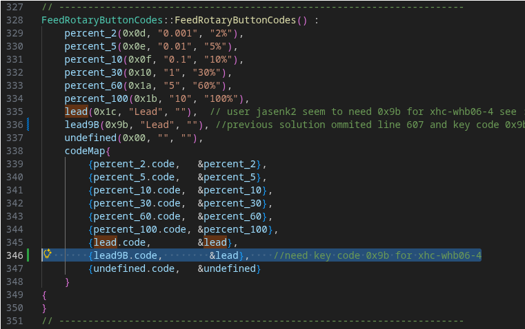

Hallo Linuxcnc Freunde,
habe festgestellt das bei dem Handrad XHC-WHB04b-6 die Lead Funktion nicht richtig funktioniert.
Habe an der Treiberdatei pendant.cc die Zeile 346 hinzugefügt. Die "oder" Funktion für die 9b oder 1c wurde ja schon mit einegbaut. Danke an alle dafür.
Bei mir funktioniert diese jetzt und lässt sich aktivieren.
Hoffe konnte ein bisschen weiter helfen. Leider muss dazu Linuxcnc neu erstellt werden mit dem make Befehl.
Habe versucht die Datei mit hoch zu laden, hat aber nicht funktioniert.

What does the 'LEAD' function do?

Signals utilized for operating spindle and feed override. The feed rotary button can serve in
Continous: In diesem Modus wird das Joggen mit der gewählten Vorschubgeschwindigkeit durchgeführt. Wenn man das Jogwheel dreht, bewegt sich die ausgewählte Achse.
Step: In diesem Modus bewegt die Maschine mit den Schritten wheel_counts bei der aktuell ausgewählten Schrittgröße und der aktuellen Soll Vorschubrate in Maschineneinheiten. Die Maschine bewegt sich so lange bis die Anzahl der Schritte abgearbeitet ist, selbst dann wenn das Handrad nicht gedreht wird.
Lead: Manipuliert die Spindelübersteuerung
MPG: Manipuliert die Vorschubübersteuerung
Siehe auch xhc-whb04b-6
- Continuous move x% from max velocity
- Step move x mm
- MPG override feed/spindle
- The special position Lead.
Continuous: In this mode jogging is performed at the selected feed rate. As long the jogwheel turns, the selected axis moves.
Step: In this mode the machine moves steps wheel_counts at the currently selected step size and the current set feed rate in machine units. If the commanded position is not reached the machine keeps moving even the jogwheel is not turning.
Lead: Manipulates the spindle override.
MPG: Manipulates the feedrate override.
See here xhc-whb04b-6
