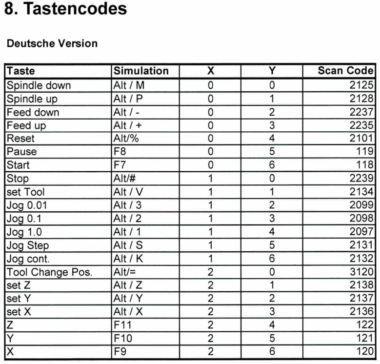

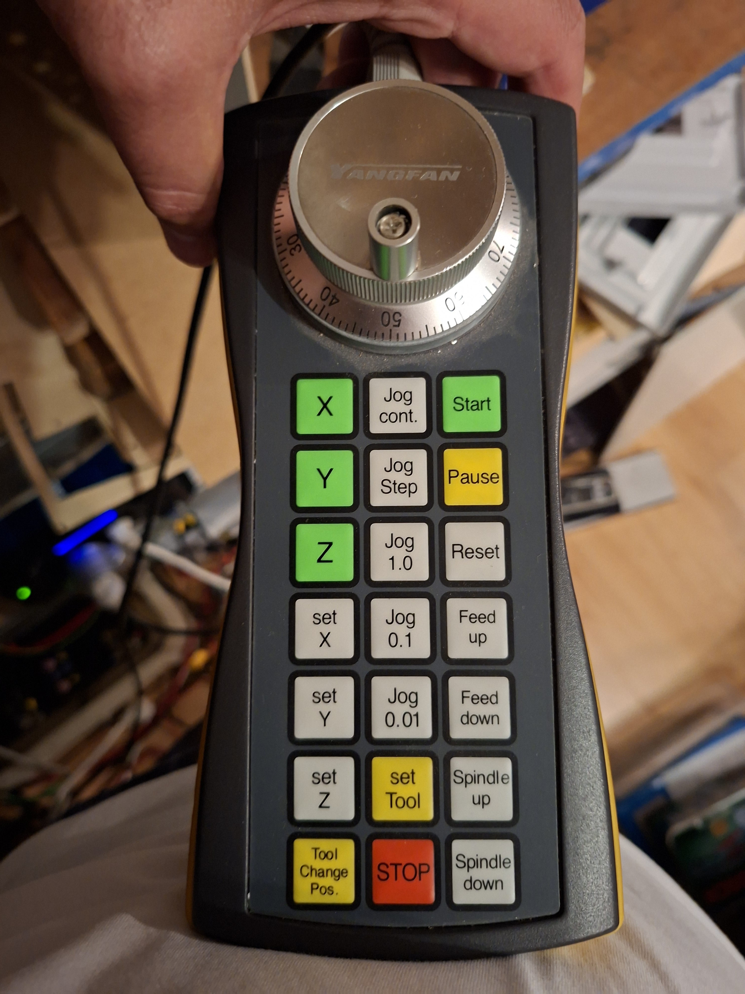

ich wollte mich erstmal kurz vorstellen, ich heiße Thomas, kratze am 50er und hab damals 2006-2008 eine Wabeco F1210 auf CNC umgebaut. Von damals steht noch ein alter Pentium 4 mit Win XP und Mach3 als Steuerungsrechner rum.
Dass ich den USB-Smoothstepper nicht übernehmen kann ist mir bewußt, aber mein geliebtes Handrad von Einfach-CNC würde ich sehr gerne mitnehmen.
Ich hab mal ein Bild angehängt das zeigt um welches Handrad es geht.
Ich hab in der Doku auch gefunden welche Scancodes / Tastaturbefehle gesendet werden, und auf meinem Mintrechner mit "showkey -a" auch rausgefunden dass es soweit anzukommen scheint.Nun meine Frage an die Spezialisten, meint ihr ich kann das Kandrad in der HAL-Datei mit eurer Hilfe soweit einfügen dass es wieder funktioniert?

Wenn sich dein Handrad als Tastatur einbinden lässt, sollte es über die Bearbeitung von axis.py möglich sein.

Das Handrad ist über den LPT-Port für den Drehencoder, und über USB als "Tastatur" verbunden.
Hat mir da vielleicht jemand einen Link auf die Doku?
Ich würde gerne QT-Dragon ( also nicht axis ) als Oberfläche verwenden, aber das sollte da ja auch klappen.
