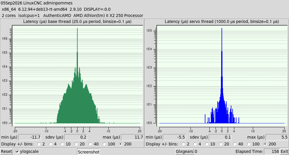

Ich bin nun soweit die Maschine zu testen und die Achsen zu verfahren.
Mein Hauptproblem: Ich kann selbst im Dialog "Achsen tunen" die Kommunikation mit meiner Mesa-Karte nur für kurze Zeit aufrechterhalten. Die LAN-Schnittstelle blinkt dann nicht mehr und es geht nichts mehr.
Die 5V Versorgung habe ich schon gegen eine stärkere getauscht, hat aber leider nichts gebracht.
LinuxCNC habe ich noch nie gestartet ohne diese Fehlermeldung:
Operation Error: hm2/hm_27i92:error finishing read! iter=4730
Der Rechner ist ein alter AMD Athlon(tm) II X2 250 Processor. 4GB DDR3-Ram, alt, aber eigentlich ausreichend, hoffe ich zumindest.
Leider auch mit Realtekchip für Ethernet.
lspci -nnk | grep -iA3 net gibt aus:
02:00.0 Ethernet controller [0200]: Realtek Semiconductor Co., Ltd. RTL8111/8168/8211/8411 PCI Express Gigabit Ethernet Controller [10ec:8168] (rev 03)
Subsystem: Foxconn International, Inc. Device [105b:0e22]
Kernel driver in use: r8169
Kernel modules: r8169
Ich habe bereits einen Kern isoliert mit "isolcpus=0,",
meiner Meinung nach sind die Jitterwerte auch eigentlich ganz io..
Irgendwelche Ideen?
Vielen Dank schonmal, Gruß, Thomas

Typical.
Your network card drops the connection.
Although it can be corrupted, more often it is caused by a bad kernel or a bad kernel module.
Try installing a different kernel version or dkms driver.

The standard Realtek Ethernet driver has real time issues, this can be fixed by using the DKMS driver
No sure whet the definittive installation instructions are but doing a forum search for DKMS should help

Try apt install r8168-dkms
You have to enable non-free tree in sources-list.
As I wrote above, sometimes it not works with some kernel versions, but can work with the previous or next version (it means, for example, 6.12.xx not works, but 6.12.yy works).

Good Morning together!
the switch to r8168 did the trick for me! Communication is running, i can not say how solid, but now i can start LinuxCNC without error, and the green LED keeps flashing. Thanks for your help!
Do you think i should stay on 2.9.10 as i am now , to keep my system running?
Or how often does LinuxCNC change the Kernel during updates?
I'm not keen on holding my breath after every update if the communication is broken..
Greets, Tom
