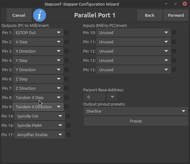

Bonjour à tous,
J'ai une découpeuse plasma sous Mach3 et je souhaite l'utiliser avec LinuxCNC.
L'univers de LinuxCNC est nouveau pour moi donc j'avance à petit pas.
Après mes déboires avec l'axe X qui saccadait que j'ai pu régler en augmentant le "Base Period Maximum Jitter".
Je me retrouve dans l'impasse pour l'axe Y, j'ai 2 moteurs en symétrie (donc l'un des deux doit être inversé) mais quelle que soit la configuration des pins (ex: pin4= step Y/ pin 5= dir Y / pin 8 = tandem step Y / pin 9 = tandem dir Y inv), je n'arrive pas à faire bouger les 2 moteurs en même temps.
J'arrive à faire déplacer un moteur soit Y1, soit Y2 et seul celui config en step Y et dir Y fonctionne (juste Y1 s'ils sont configurés pareil).
Est-ce une mauvaise compréhension de ces paramètres ?
Dois-je éditer manuellement les fichiers .hal et .ini ?
Quel est la bonne méthode dans StepConf pour synchroniser 2 moteurs ?
Merci de m'avoir lu,
Raph

Hello, thank you for your reply.
I can't connect them to the same driver because the motors are symmetrically positioned, meaning the direction of motor Y2 must be reversed.
In addition, I plan to install two limit switches later to correct for positioning mismatches between the two motors, which requires two independent outputs (and inputs).
P.S.: I'm using LinuxCNC 2.9.4 on an old PC with a parallel port.

You can, just switch places of ONE winding on the motor.I can't connect them to the same driver because the motors are symmetrically positioned, meaning the direction of motor Y2 must be reversed.

Yes, exactly.What does switch places mean?
Swap the wires of one winding?

J'ai installé les interrupteurs de fin de course, un pour chaque moteur.
Je veux synchroniser les moteurs de manière logicielle pour qu'ils puissent se calibrer séparément et se déplacer de manière synchrone.
L'inversion des câbles est une bonne solution, mais cette machine appartient à mon employeur qui préfère ne pas toucher au matériel (et garder la compatibilité avec l'autre pc avec Mach3)
Dois-je modifier les fichiers .hal et .ini ou est-ce possible avec StepConf ?
