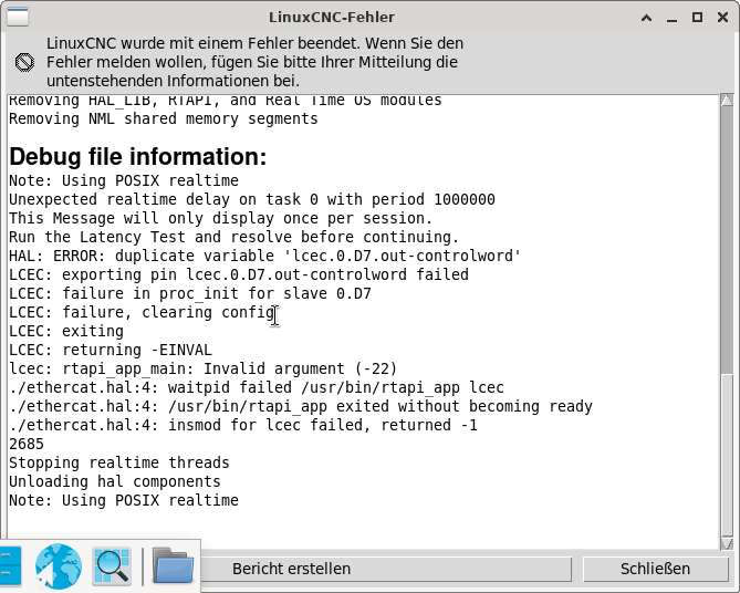

14 Sep 2026 16:05 - 14 Sep 2026 16:11 #349634 by Schaublin12
Replied by Schaublin12 on topic EtherCAT Master Beckhoff slave not found
I have tried lcec configgen xml
Now I have got a new xml file as attached, but LinuxCNC doesn't start.

15 Sep 2026 11:26 #349649 by rodw
Replied by rodw on topic EtherCAT Master Beckhoff slave not found
I did say try! You have duplicated a pin name in the xml file. It tells you that.

15 Sep 2026 13:02 #349653 by Schaublin12
Thanks, Rod, for your help. I'm still pretty overwhelmed by this right now. But I've figured out that the automatically generated XML file lists all the operating modes, and I have to choose one. I hadn't realized that, which is why I ended up with duplicate variable names. I've now decided on operating mode CSP and deleted the rest. I'll give it a try when I get home.
16 Sep 2026 07:30 #349674 by andrax
Replied by andrax on topic EtherCAT Master Beckhoff slave not found
Alle Hall Pins müssen einen eineindeutigen Namen haben.
Am besten benennst du die Pins nach der jeweiligen Achse, das macht die die spätere Zuordnung einfacher.
halPin="out-controlword" >>> halPin="X-out-controlword"
halPin="out-controlword" >>> halPin="Y-out-controlword"
halPin="out-controlword" >>> halPin="Z-out-controlword"

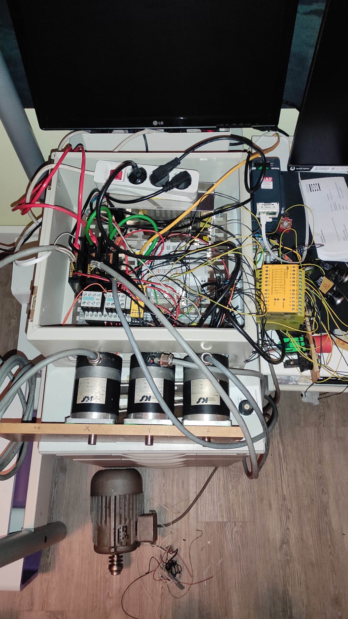

27 Oct 2026 06:51 #350475 by Schaublin12
Ich dachte ich gebe euch mal wieder ein kleines Update zum aktuellen Stand: In der Zwischenzeit habe ich einen Nuc MiniPC gekauft und habe diesen PC statt der virtuellen Umgebung eingerichtet. Mein Servothread brauchte anfangs knapp über 1ms und ich musste die Aufgaben auf die Kerne verteilen. Jetzt bin ich unter 1mS. Ich habe einen Notaus mit manuellem Reset, ich kann „Maschine ein/aus“ über Taster steuern. Dann habe ich daran gearbeitet den Schneider ATV320 über das EtherCAT Modul in die Steuerung einzubinden. Das hat gut geklappt. Die Taster für M3,M4 und M5 haben allerdings gefühlt eine Ewigkeit gedauert.  Aber auch dieses Problem ist gelöst und die Taster funktionieren nach meiner Vorstellung. Dann kam noch Cycle start und Cycle stop dazu. Für feed hold sind mir die Taster ausgegangen. Aktuell warte ich noch auf eine Beckhoffklemme für meinen Joystick für x und y. Was wären noch wichtige Funktionen, die man als physikalischen Taster braucht? Was wäre ein praktisches Layout für das Bedienpanel?
