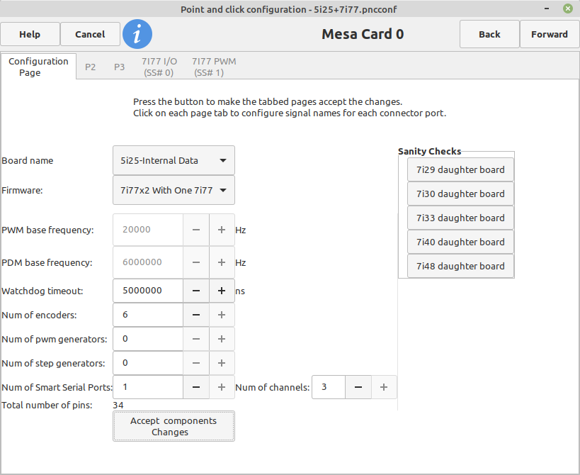

04 Jun 2024 13:51 #302313
Replied by PCW on topic Deckel FP4A
OK so my suggestion is the same, make a 7I92+7I77 configuration
with pncconf, get that working on your analog drives and then add the
step/dir support by adding it to the hal/ini files by hand.

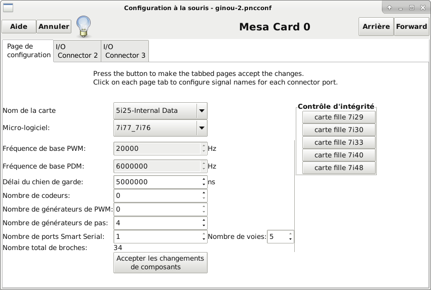

04 Jun 2024 16:50 #302326
by Ginou
Replied by Ginou on topic Deckel FP4A
je ne doit pas avoir la bonne configuration ou verssion de pncconf je ne comprend pas . Quel verssion proposez vous a vos interlocuteurs ?
je dois etre avec une verssion trop ancienne on ne parle pas du meme logiciel.
Desolé .
vous avez un model s'il vous plait.
"puis ajoutez le
support step/dir en l'ajoutant manuellement aux fichiers hal/ini."
cordialement.
Desolé .
"puis ajoutez le
cordialement.
- Posts: 18105
- Thank you received: 5328
04 Jun 2024 17:25 #302331

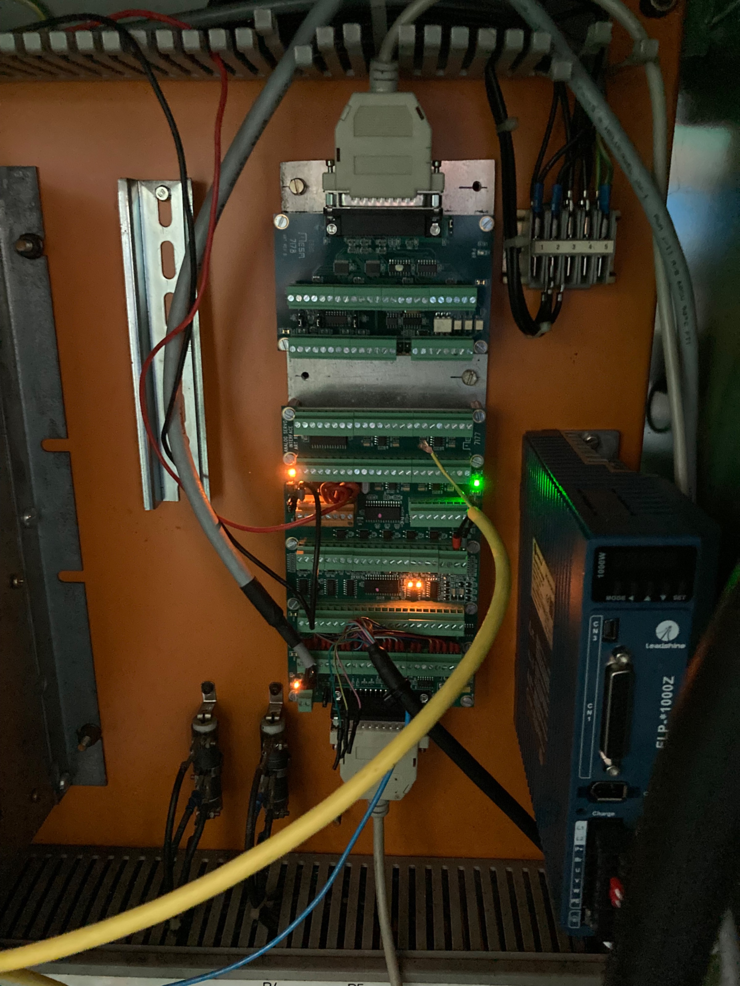

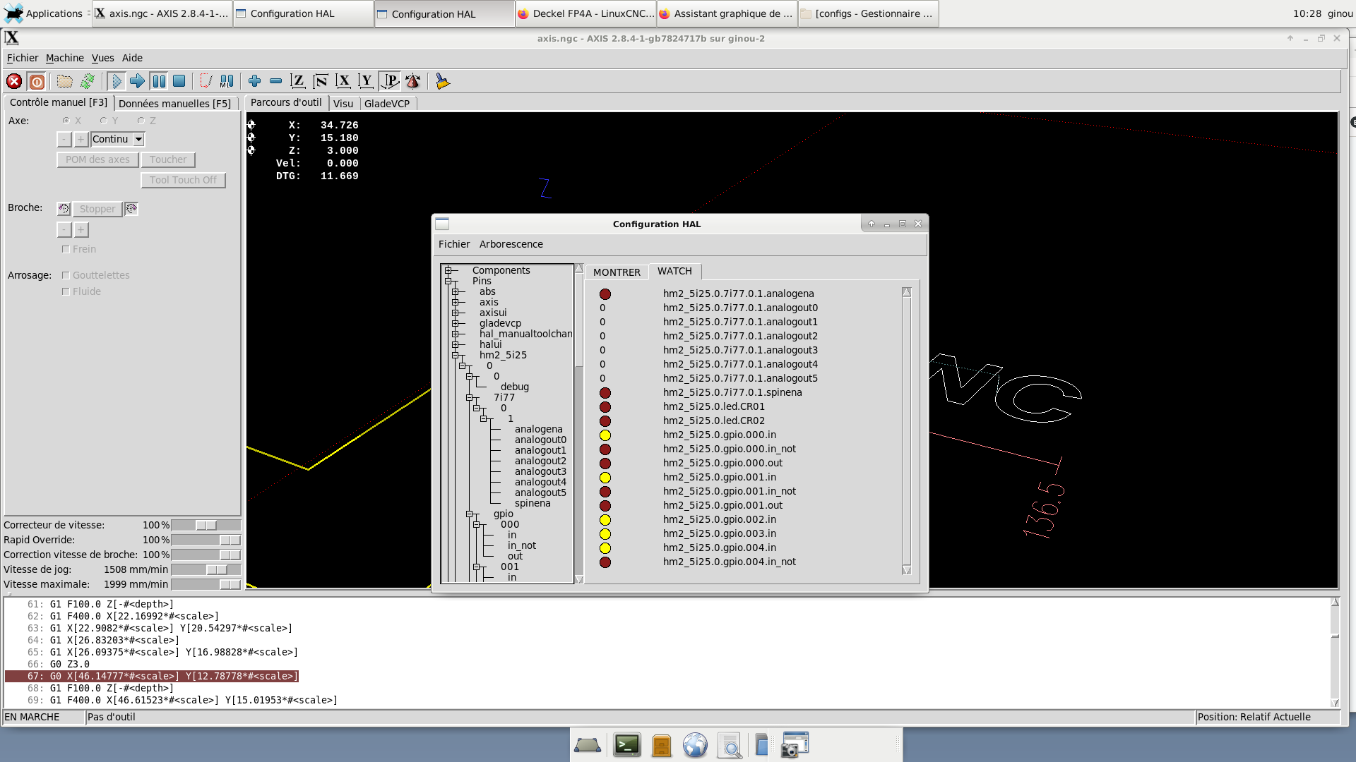

07 Jun 2024 08:41 - 08 Jun 2024 15:16 #302520
by Ginou
hello I successfully completed the first phase but I still have the DRO inactive. 7i77 card does not flash green and stays redsee photos.Thank you again for your help.
