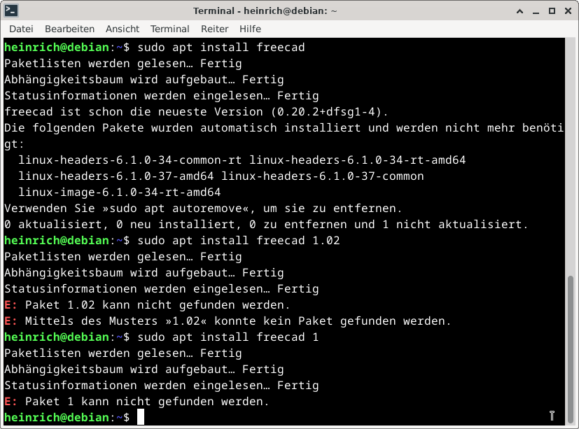

Hallo,
wie kann ich freecad 1.0 in linuxcnc debian einbinden?
hilfe wäre gut
karlhe
hilfe wäre gut
karlhe
- Posts: 22036
- Thank you received: 7504
23 Aug 2025 12:00 #333815
Replied by tommylight on topic in linuxcnc freecad 1.0 einbinden
Install?
sudo apt update
sudo apt install freecad
Oder die gcode von FreeCAD zum LinuxCNC senden?
sudo apt update

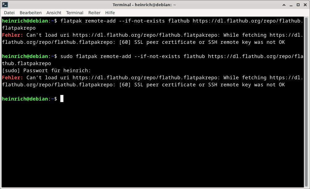

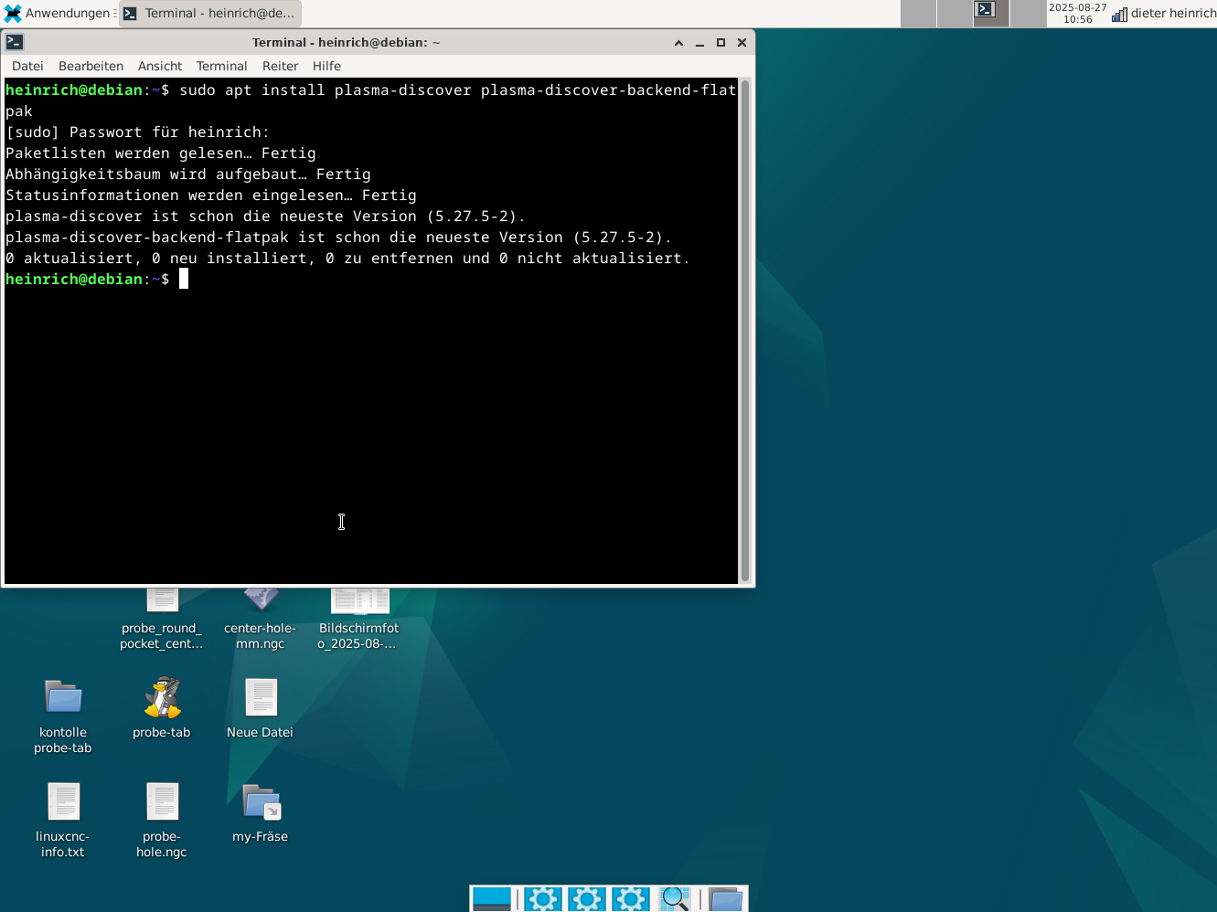

26 Aug 2025 00:54 #333929
by michaeln
Replied by michaeln on topic in linuxcnc freecad 1.0 einbinden
Hallo karlhe,
wie im Screenshot zu sehen funktioniert das nicht so richtig bei dir.
Probiere doch mal:
flatpak remote-add --user --if-not-exists flathub dl.flathub.org/repo/flathub.flatpakrepo
und wenn keine Fehlermeldung mehr kommt nach einem Neustart die Installation mit:
flatpak install flathub org.freecad.FreeCAD
oder du gehst gleich den anderen Weg weg von der Konsole mit Discover.
zuerst noch auf der Konsole:
sudo apt install plasma-discover plasma-discover-backend-flatpak
Dann unter Einstellungen schauen ob flatpak tatsächlich aktiviert ist. Nach einem Neustart werden dann auch die Pakete gefunden.
Viele Grüße
Michael

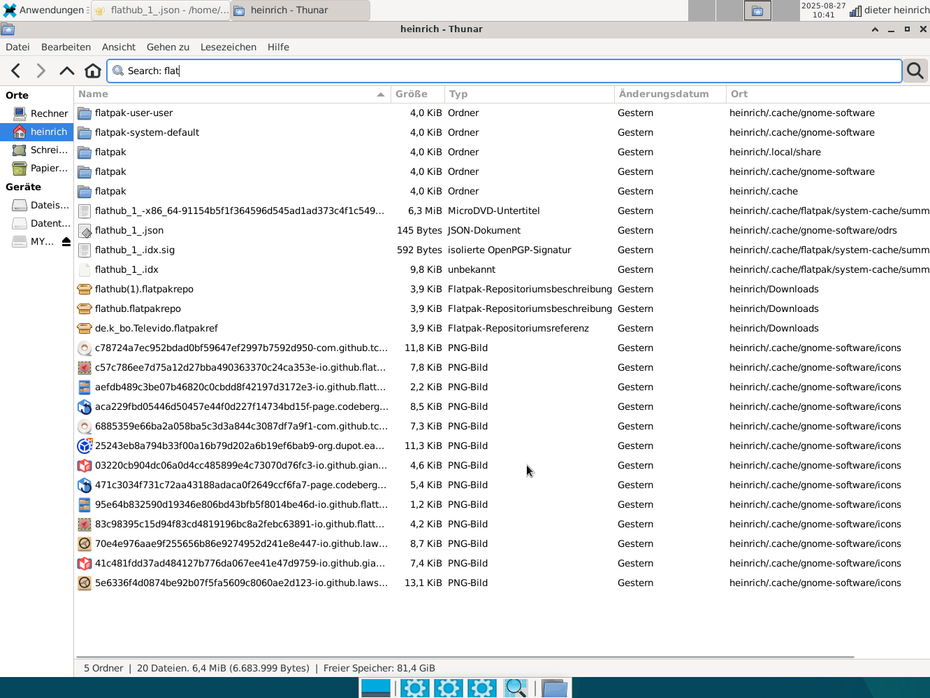

28 Aug 2025 05:57 #334028
by Ul
Replied by Ul on topic in linuxcnc freecad 1.0 einbinden
Hallo,
hast du vorher eine Sicherung gemacht? Bei dir sind die Programmverknüpfungen in der Taskleiste nicht mehr gültig, vermutlich weil du schon mit:
sudo apt update
ein Systemupdate auf Version 13 gemacht hast.
Sind deine CNC-Programme noch da?
Ich jedenfalls versuche seit 2 Tagen bluetooth, flatpak etc. zu installieren, was immer wieder zum Update auf Version 13 geführt hat. Ich nehme an, sobald man etwas installieren möchte, was eine höhere Linuxversion erfordert, wird automatisch ein vollständiges Systemupdate durchgeführt.
sudo apt update
