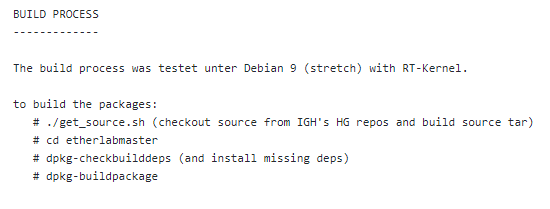

after cloning go to the ec-debianize folder.
- ./get_source.sh is the full line (das in den Klammern is nur ne beschreibung vom Sittner, was dann passiert)
-if the scripts runs without errors (while installation there should be longer list with patches that get applied) -> cd etherlabmaster
-next: dpkg-checkbuilddeps (if hothing happens, everything is ok....)
-next: dpkg-buildpackage (should run without errors)

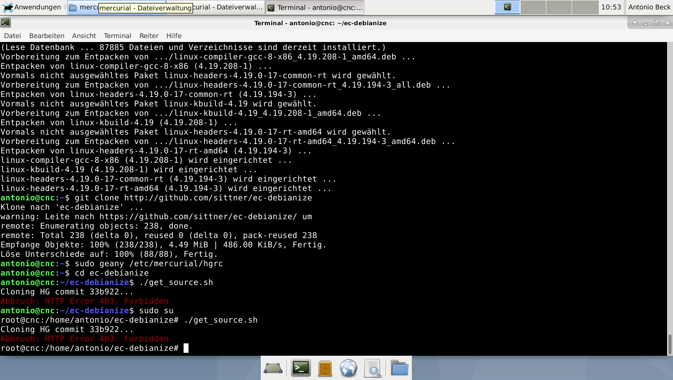

As soon as I execute the command line ./get_source.sh I get the Error message from the atached screenshot
- db1981
- Posts: 790
- Thank you received: 276
22 Oct 2021 09:17 #223892
by db1981
Replied by db1981 on topic Ethercat Installation on Debian 10 (from 2.8.2 PREEMT Buster Iso)
bitte mal ohne sudo probieren, ich checke das gleich nochmal
- Schaumstofffräsnewbie
- Posts: 46
22 Oct 2021 09:33 #223893
by Schaumstofffräsnewbie
Replied by Schaumstofffräsnewbie on topic Ethercat Installation on Debian 10 (from 2.8.2 PREEMT Buster Iso)
Habs einmal mit und ohne probiert, beides mit gleichem Fehler. Hab erst gedacht, dass es am vorhergehenden Versuch mit dem Buildversuch vom Master liegt, aber hab es nochmal mit ner neuen OS-Installation probiert. Allerdings hatte er mir, als ich gestern den Beitrag hochgeladen hatte, lediglich eine liste an zusätzlichen Argumenten / Befehlen wie --help usw angezeigt. Hat einen Error ausgespuckt im Zusammenhang mit "dpkg-parsechangelog" . Hat in der Zeile 3 quasi schon nicht mehr weiter gemacht mit dem Skript.. Warum ich den Fehler von gestern nicht reproduzieren kann weiß ich auch nicht. Habe exakt die gleichen Zeilen in der gleichen Reihenfolge wie gestern eingegeben...
