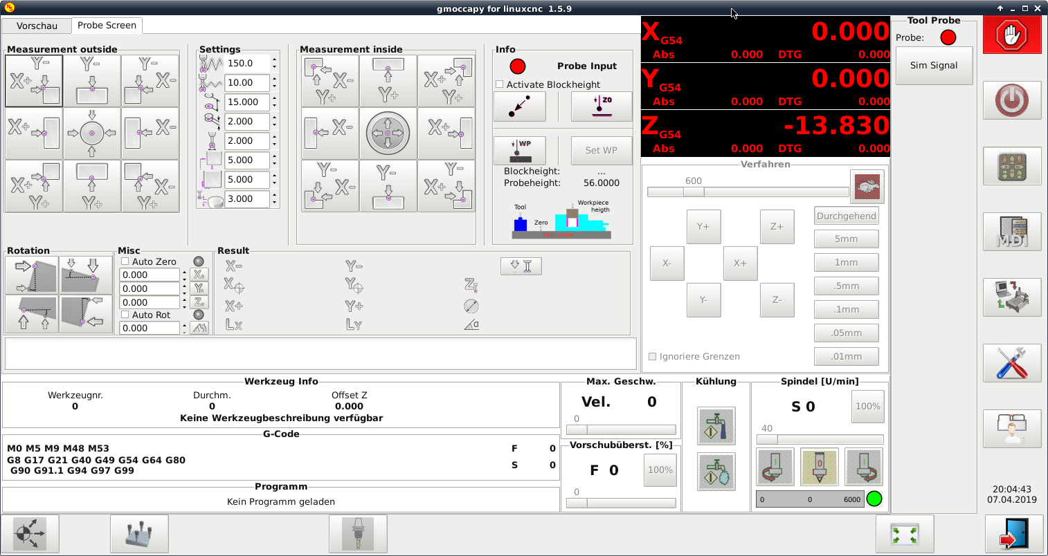

hello guys,
i have installed probe screen v2 on my linux cnc 2.8pre on debian 9.
now i have only one problem.
when i get on the probe screen icon i go to the probescreen
then i push on an action button like inner diameter messuring i directle go to mdi screen.
i have to push the probe screen button a second time to calibrate the z axis und thats shit.
i have a Picture in attachments like i want mine

is this a image where we need to find the differents
You need to uncheck auto Zero
then it keeps the screen up

I do not know the internal of probe screen, but gmoccapy seems to react correct.
Gmoccapy listen on the linuxcnc state, if probe screen fires an MDI command, gmoccapy will change to that mode, beeing MDI.
I do handle such cases, i do not want the GUI to flip state changes arround by internal gmoccapy ways, that are not accessible from outside gmoccapy in an easy way.
As far as i see, in the screenshots auto zero is unchecked.
Norbert

I found the Problem already.
my Problem was probescreen was an extra window!
now ist only a Tab like i want it.
Thanks for Reply
Thanks for Reply

EMBED_TAB_NAME=Probe Screen
#EMBED_TAB_LOCATION = ntb_preview
EMBED_TAB_LOCATION = ntb_user_tabs

Hallo,
wo werden die embeded zeilen eingefügt?
den zweiten Bildschirm kann ich nicht aufrufen.
hilfe wäre gut
karlhe
hilfe wäre gut

in der ini Datei unter [DISPLAY]

Hallo,habe in der ini unter display die embed zeilen eingefügt.probe screen geht leider nicht.alles Andere funktioniert..anhang: meine maschineals anhang meine MasschinenkonfigurationDanke

Nur einfach die zwei Zeilen in der ini einfügen wird nicht reichen. Du müsstest 'Probe Screen' auch noch installieren:
für linuxcnc 2.8 könnte das hier helfen:
github.com/linuxcnc-probe-screen/probe-screen-ng
für 2.9 schau mal hier (das ist dann aber wirklich nicht mehr anfängerfreudlich)
forum.linuxcnc.org/49-basic-configuratio...obe?start=650#277215
Alternativ mal die QtDragon GUI ausprobieren, dort ist Probing schon mit eingebaut.
