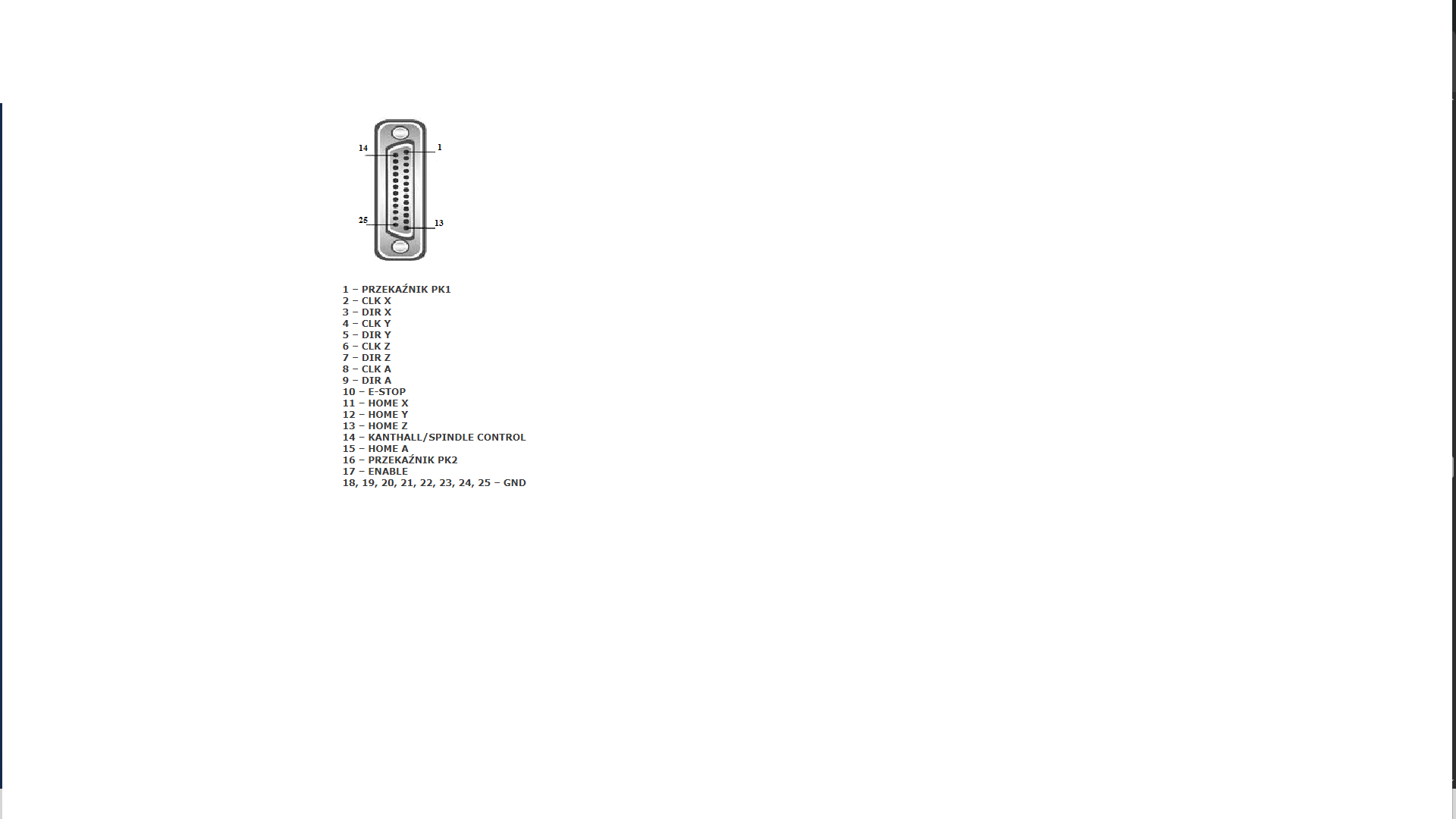

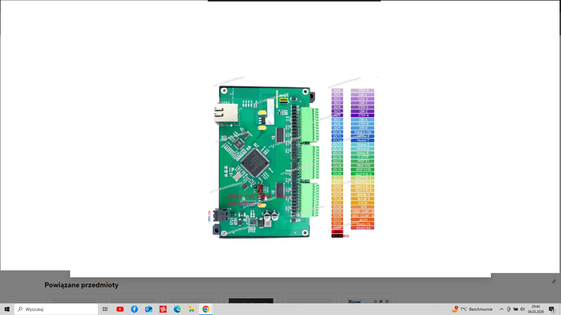

Witam czy podłączając kartę mesa 7i92 do płyty SSK-MB2 muszę odpowiednio prpodpiąc piny ?
[attachment=
74825]mesa_7i92_pins.jpg[/attachment]
Dla karty Mesa 7i92 współpracującej z płytą główną SSK-MB2 (którą można traktować jako płytę typu "generic breakout board" / zamiennik złącza LPT) najbardziej odpowiednim plikiem oprogramowania układowego (firmware) jest zazwyczaj:
[attachment=
7i92_G540x2D.bit
Moje pytanie czy to jest włąściwy plik i skąd go pobrać ?Attachments:

Witam udało mi się uruchomić z płytą SSK-MB2

Hello, I've run my second Chinese 7i92 board on the lathe. File 7i92_G540x2D. The SSK-MB2 board from BOB works fine.
