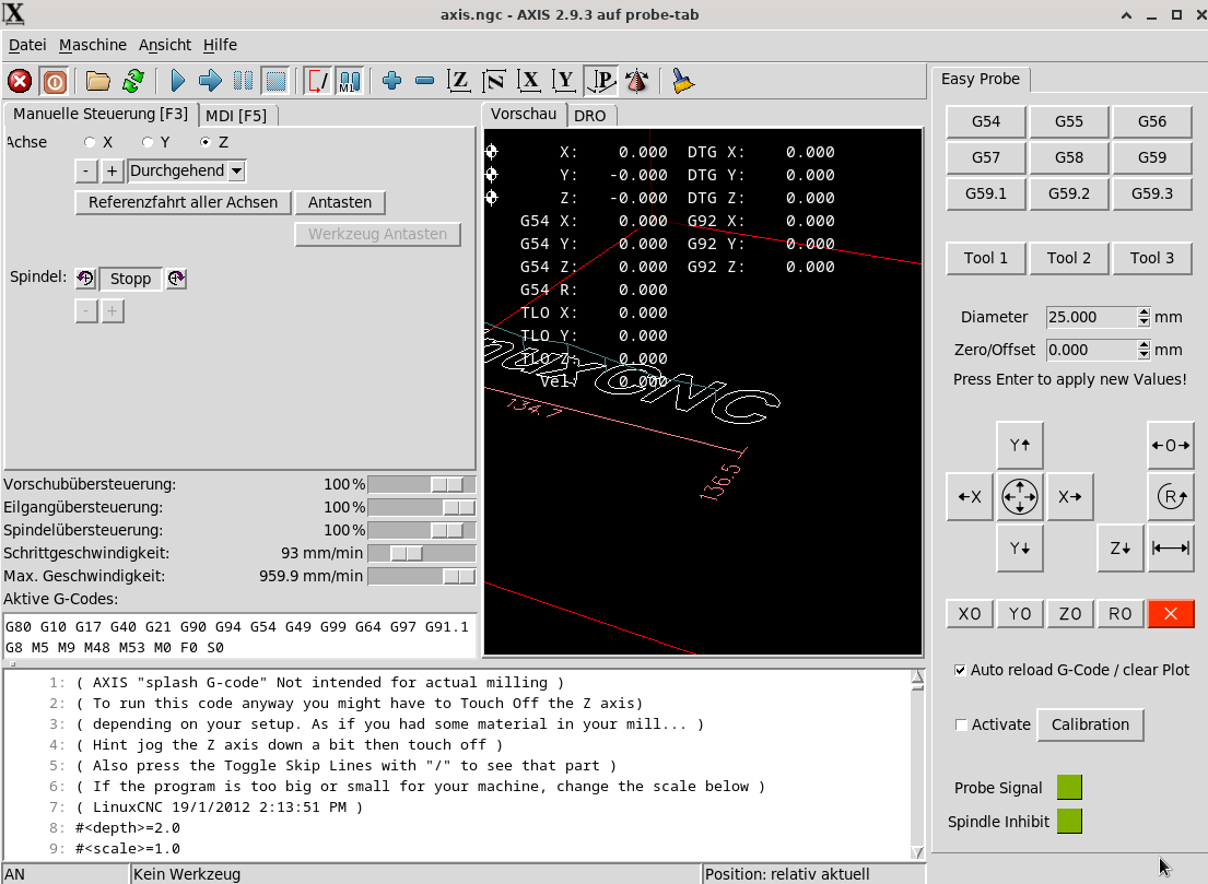

Hallo liebe cnc Freunde,,
ich habe noch einmal versucht meine maschine mit ease probe  zu erstellen.
Die probe_tab  maschine läuft, alle Achsen fahren, cnc programme  sind ausführbar.
Die easy probe panels sind sichtbar. Die Buttons lassen sich drücken, es passiert aber nichts.
Ich habe alles mögliche probiert, finde keine Lösung.
Viele Grüße karlhe
24 Aug 2024 15:01 #308539 by Aciera
Replied by Aciera on topic ease probe in linuxcnc eingefügt
POSTGUI_HALFILE = Probe_postgui.hal
#HALFILE = my-mill.hal
HALFILE = probe-tab.hal
HALFILE = custom.hal
POSTGUI_HALFILE = postgui_call_list.hal
Du kannst nur ein POSTGUI_HALFILE definieren.
diese Zeile oben löschen:
und diese in deiner 'postgui_call_list.hal' hinzufügen:
source Probe_postgui.hal
Dann schau'mer weiter.

25 Aug 2024 08:29 #308579 by Aciera
Probe_postgui.hal:5: Warning: File contains DOS-style line endings.
Das kommt normalerweise wenn man Textverarbeitungssoftware (zB Word) verwendet statt einen einfachen Texteditor wie notepad, xed oder gedit.
Öffne die 'Probe_postgui.hal' doch mal mit einem Texteditor in linux (Nicht mit Openoffice!) und speichere mal.
Probe_postgui.hal:11: Ini variable '[PROBE]DEBOUNCE_TIME' not found.
Du hast Anführungszeichen in deiner INI, die da nicht hingehören:
Ist:
`[PROBE]
Soll:
[PROBE]
Ist:
PROBE_SWITCH = 0``
Soll:
PROBE_SWITCH = 0
Mach doch mal diese Anführungszeichen weg.

25 Aug 2024 13:31 #308597 by Aciera
Invalid tab configuration
Lösche doch mal das hier aus deiner ini:
  #PYVCP = custompanel.xml#
  EMBED_TAB_NAME=Probe Screen
  EMBED_TAB_LOCATION = ntb_user_tabs

25 Aug 2024 14:31 #308601 by Aciera
Probe_postgui.hal:11: parameter or pin 'dbounce_probe.delay' not found
In deiner ini Datei unter [HAL]:
ist:
#HALFILE = Probe_preload.hal
soll:

25 Aug 2024 16:44 #308610 by Aciera
Probe_postgui.hal:22: Pin 'halui.mdi-command-00' does not exist
ini Datei unter [HAL] diese Zeile hinzufügen:
HALUI = halui
Ich gehe davon aus, dass du dies immernoch in deiner ini hast:
