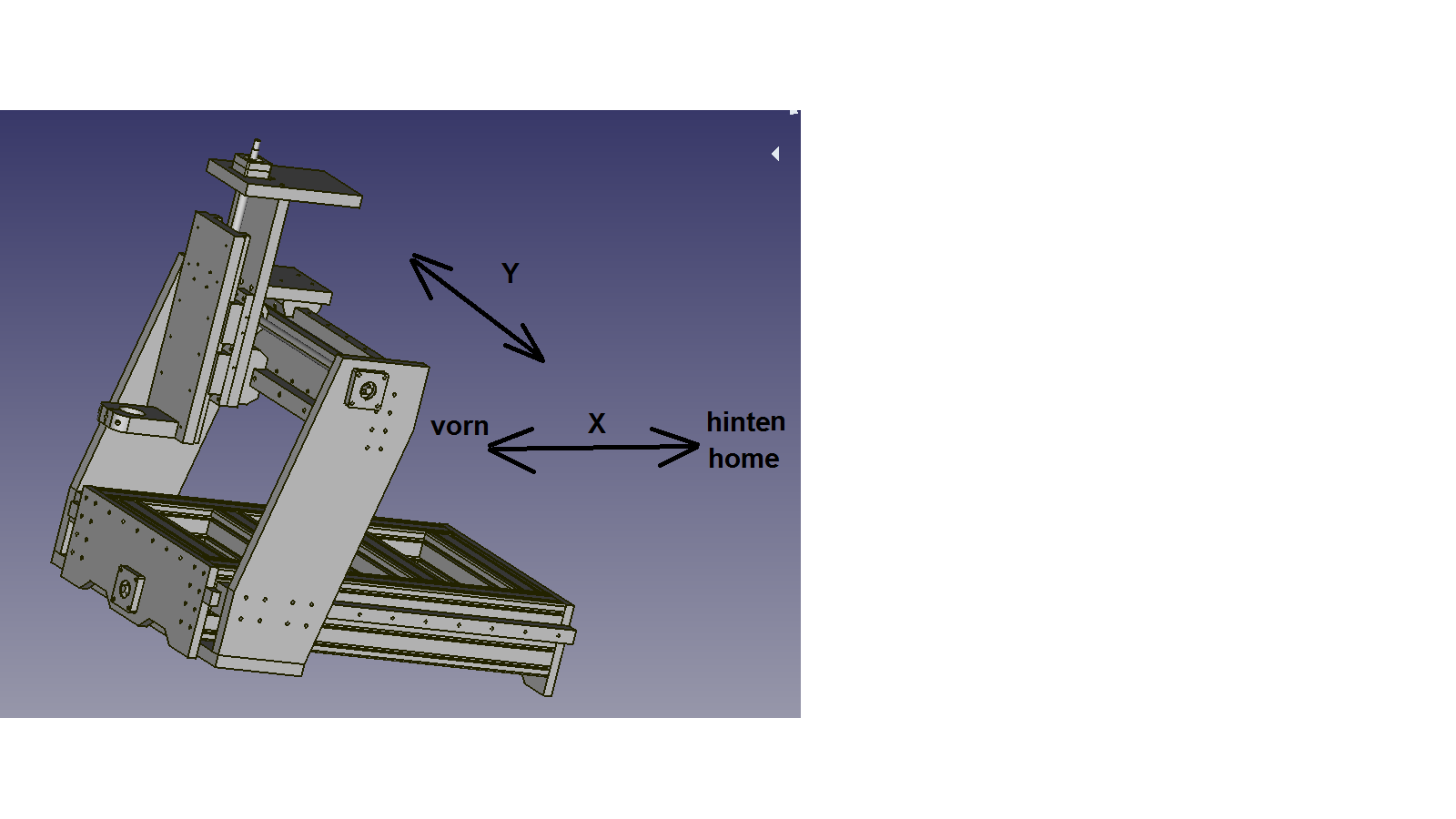

Hallo
Hier ist eine Skitze meiner Fräse.
An jeder Achse sind 2 Endschalter.
Bei der X - Achse ist Hinten die Home / Referenz Position.
Wenn ich die rechte Pfeiltaste drücke fährt mein Portal nach vorn.
Hier ist meine x-achse in der datei.ini.
mfg Califax

Hallo MaHa
Danke für Deine Hilfe, es hat funktioniert . Hab mein ini nach deiner vorlage umgeschrieben.
Es war also doch meine falsch eingestellte Maschine.
Jetzt muss ich nur die Home / Reset Position wieder auf meine alte Position wieder bringen. Morgen ist auch noch ein Tag.
Danke noch einmal
mfg Califax

Morgen
Nun wie versprochen die INI zum Vergleich.
schlechte Version:mit der Version hab ich gearbeitet , sie war aber falsch.
überarbeitete Version:
Bei der Version funktioniert das Gravieren richtig und wo ich gleich dabei war hab ich alle Achse neu eingestellt.
Jetzt funktioniert die Kurbel vom Handrad in der richtigen Richtung und die PfeilTasten der PCTastertur auch.
Damit ist für mich das Problem mit dem Graviern gelöst.
ich danke allen für die Hilfe hier im Forum .
mfg Califax
Ps. bis zum nächsten Problem
