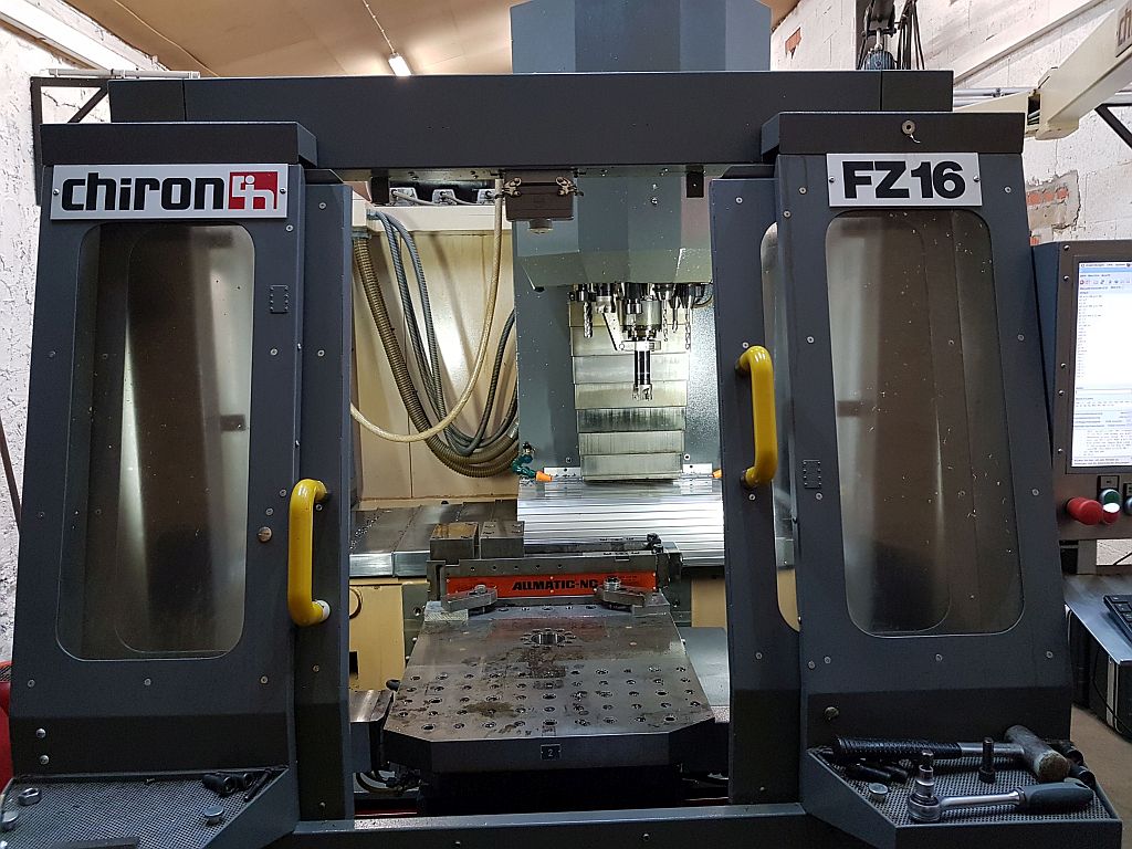

Es handelt sich um eine ChironFZ16 mit Korbwechsler

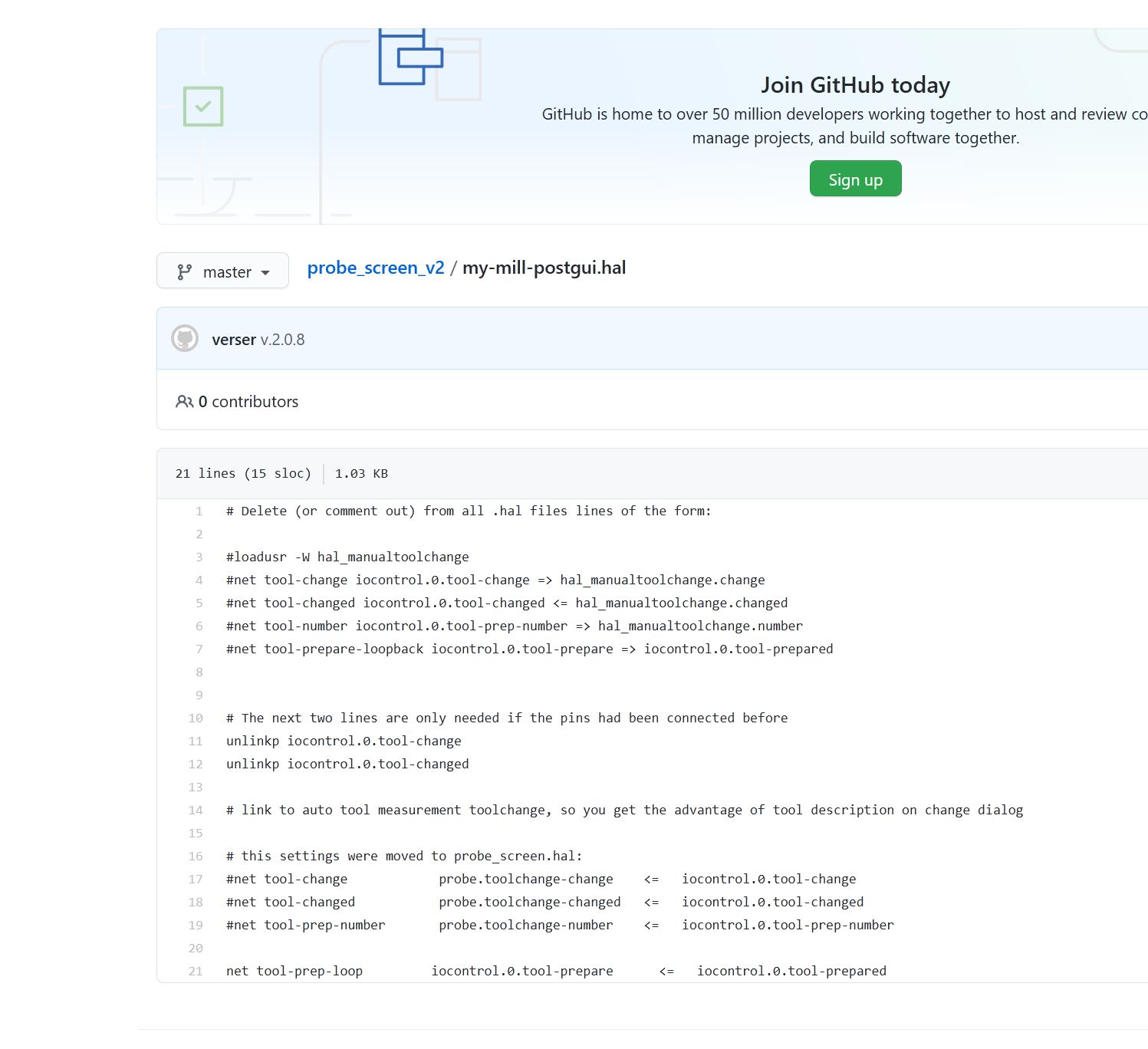

Also das Signal WZW-bereitmachen-kurzschliessen brauche ich für den Werkzeugwechsler!
Ohne das Signal tool-prep-loop funktioniert das Tool probe_screenV2 nicht.
Siggi
13 Sep 2020 04:08 - 13 Sep 2020 04:12 #181996 by Aciera
Replied by Aciera on topic Toolchange Frage
Warum verwendest Du denn nicht das Signal "tool-prep-loop" für den Werkzeugwechsler wenn doch beides das selbe ist?
Müsstest halt im Werkeugwechser hal das Signal "WZW-bereitmachen-kurzschliessen"
mit "tool-prep-loop" ersetzen.

Ich seh grad, dass das Signal "tool-prep-loop" erst im postgui_hal erzeugt wird. Da Du wahrscheinlich das Werkzeugwechsler.hal früher in der INI startest müsstest Du dann im postgui_hal das Signal "tool-prep-loop" mit "WZW-bereitmachen-kurzschliessen" ersetzen.

13 Sep 2020 04:21 - 13 Sep 2020 04:45 #181999 by ChironFZ16
Replied by ChironFZ16 on topic Toolchange Frage
Danke für die Blumen ;)
Das Problem ist, das ich Probe_screenV2 einfügen möchte und die Maschine vorher funktioniert hatt.
Und probe_screen will das i der Postgui.hal
Irgenwo habe ich einen Denkfehler, werde mal weiter rumprobieren ;)
